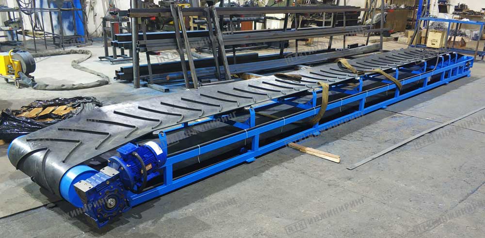

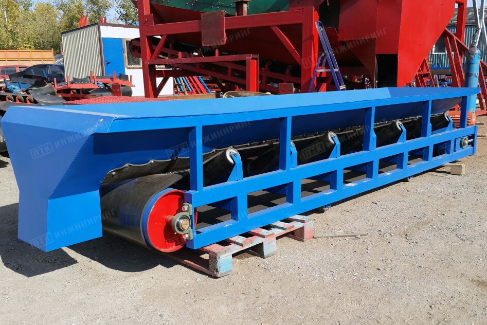

Конвейер ленточный (ленточный транспортер) желобчатый серии «КНЛ» предназначен для транспортирования сыпучих или мелкокусковых материалов таких как: песок, известь, щебень, зола, шлак, песок, глина с производительностью до 80 м³/ч.
Конвейер ленточный серии «КНЛ» предназначен для непрерывного транспортирования преимущественно сыпучих, мелкокусковатых, а также штучных грузов (материалов) на расстояния от 3 до 20 метров.
Ленточный конвейер «КНЛ» может комплектоваться двумя типами лент — гладкой резинотканевой ГОСТ 20-85 (угол подачи для хорошо сыпучих материалов до 20о) и шевронной (угол подачи для хорошо сыпучих материалов — 25о).
Преимущества:
Защитный короб с патрубком для подключения внешней системы аспирации для пылящих продуктов
При необходимости производим тестирование готового оборудования с материалами заказчика
Производительность, не более, м³/ч 80
Ширина ленты, мм 400, 500, 650, 800
Длина конвейера по осям барабанов, м 2-20
Скорость ленты, м/с 0, 2-2
Угол наклона, град 10-30
Профиль сечения ленты желобчатый
Нагрузка на погонный метр конвейера, не более, кг 300
Температура транспортируемого материала, не более, °С 60
Температура окружающего воздуха, °С от +5 до +40
Установленная мощность, в зависимости от длины конвейера, кВт 2, 2-7, 5
