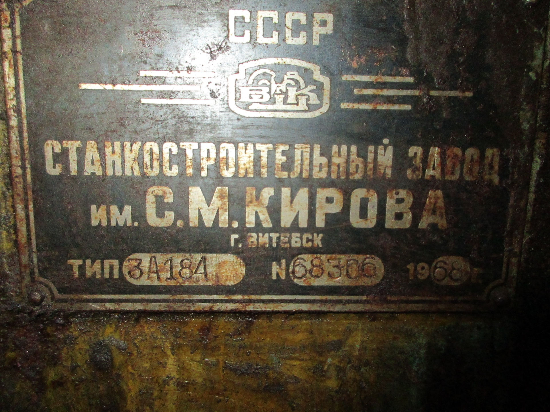

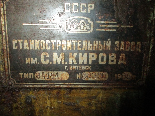

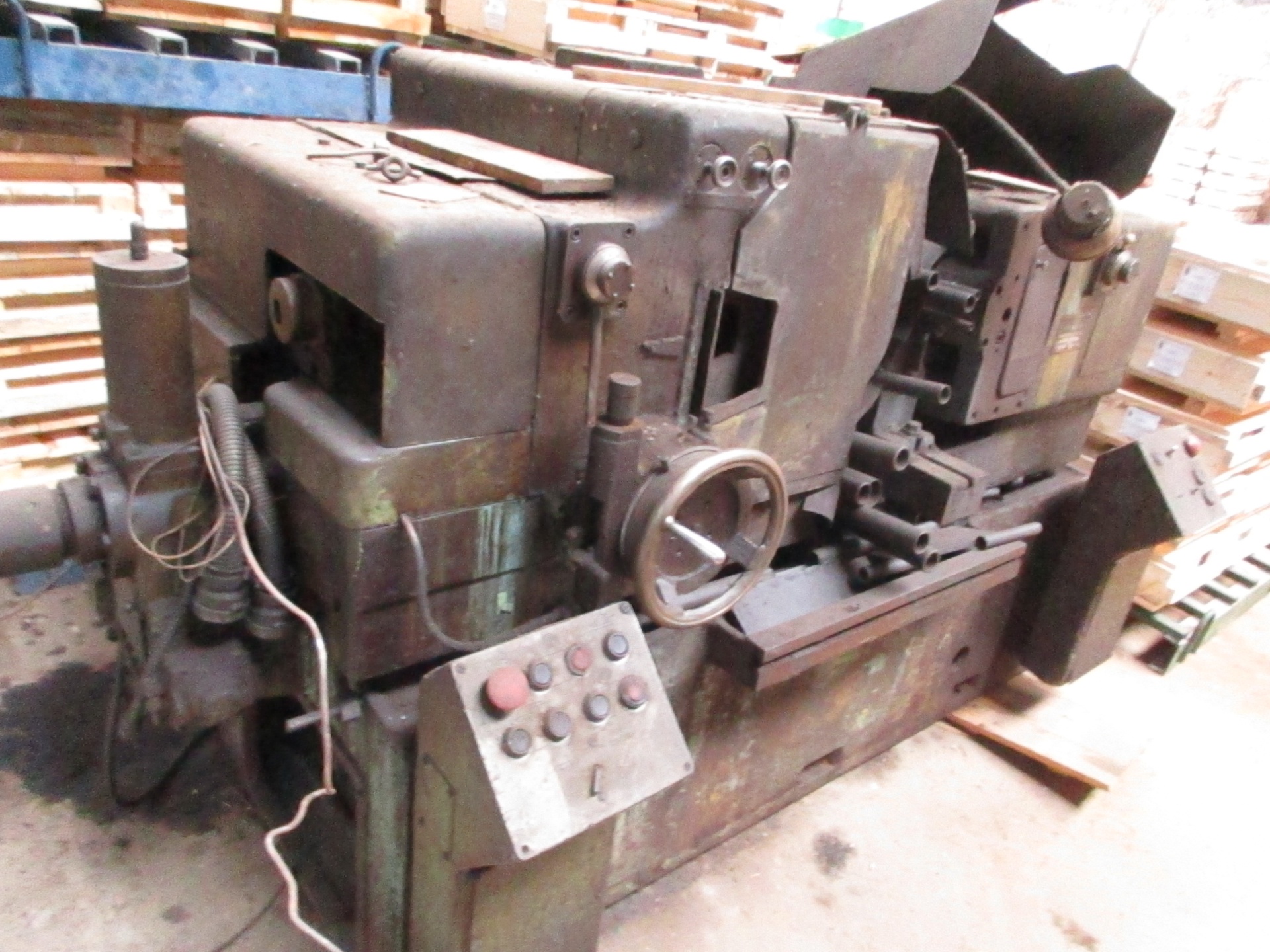

Станок 3А184 рабочий, по механике комплектный, резцы в комплекте к станку. Предназначен для шлифования тел вращения с диаметром заготовок от 3 до 80 мм при обработке на проход и при обработке врезанием. Для шлифования гладких, ступенчатых, конических, сферических, а также разнообразных фасонных поверхностей, представляющих тела вращения, методом сквозного и врезного шлифования.
Методом врезания обрабатывают цилиндрические изделия с буртами, выступами а также конические, сферические и другие фасонные детали. Конические изделия можно шлифовать также с продольной подачей до упора.
Шлифованию могут подвергаться изделия до и после термической обработки из чугуна, стали, цветных металлов и их сплавов, а также изделия из различных неметаллических материалов (стекло, текстолит, пластмассы) при соответствующем подборе абразивного инструмента и материала опорного ножа.
