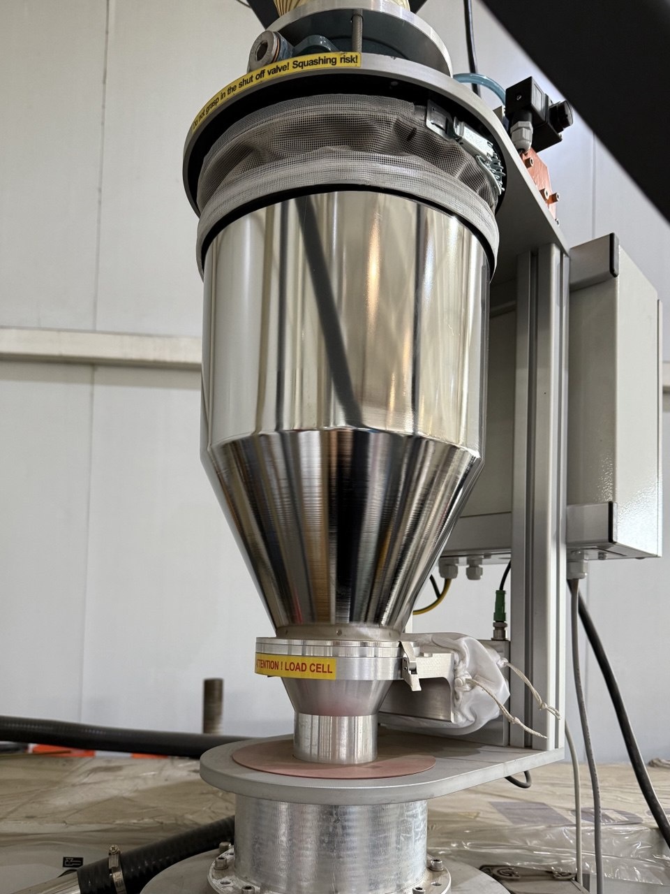

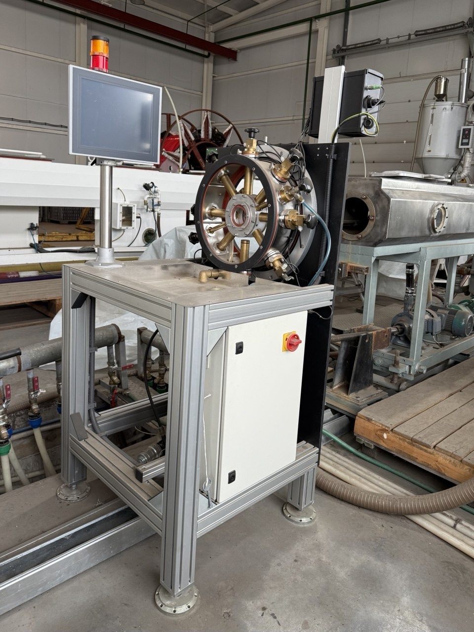

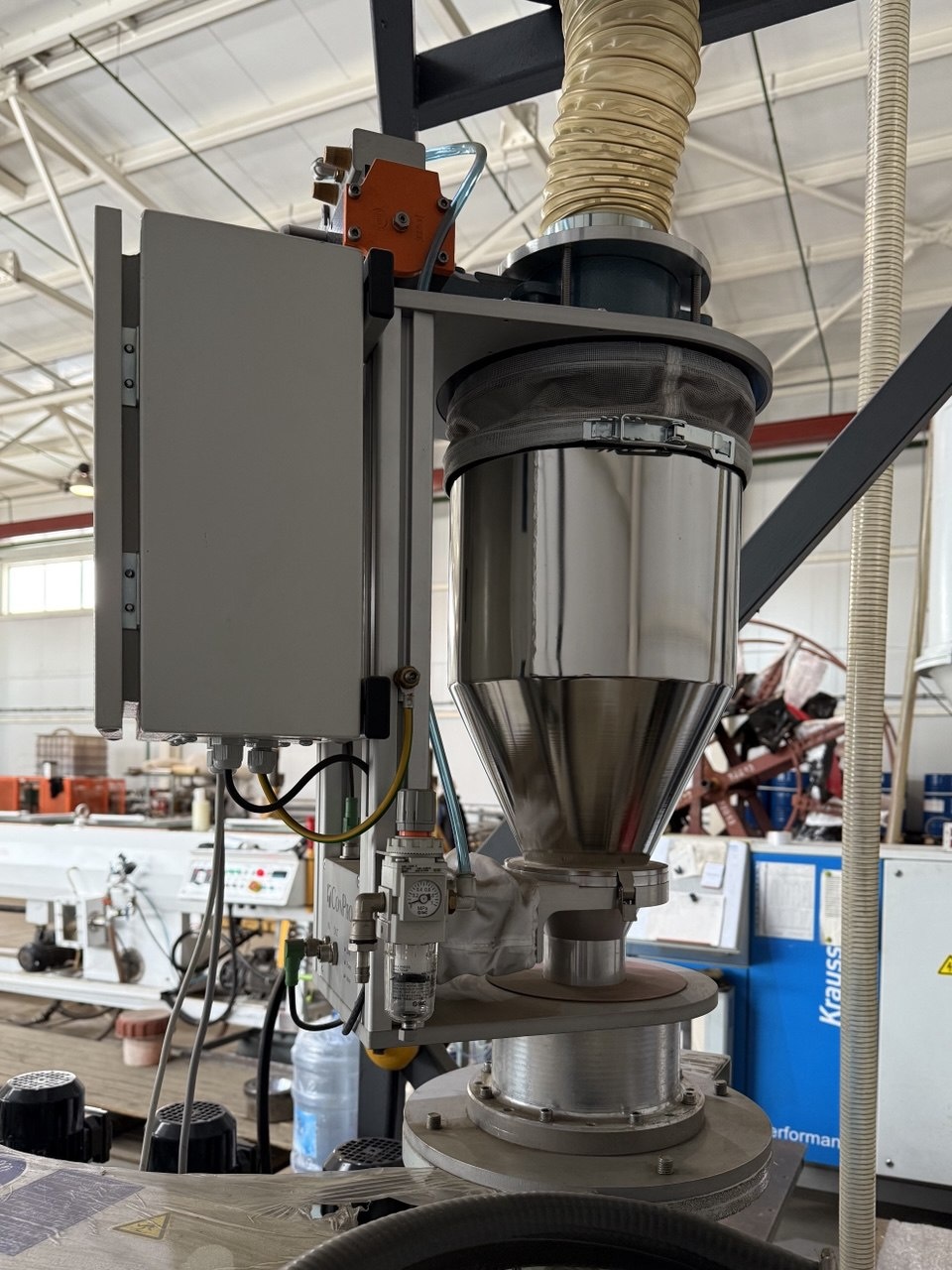

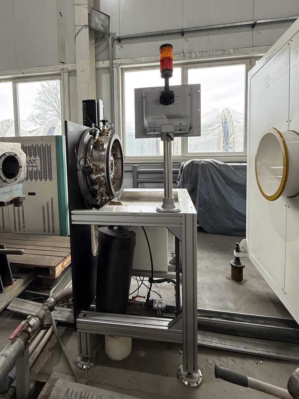

Ультразвуковая измерительная система, тип:SoniCon SL/G с измерительной камерой MH250/8 "MOBIL version"и гравиметрической системой дозирования,2020г.в.

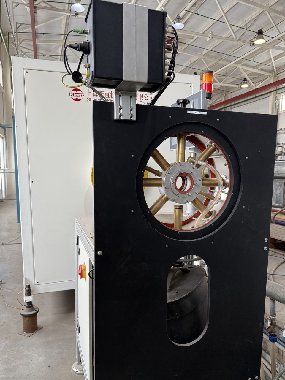

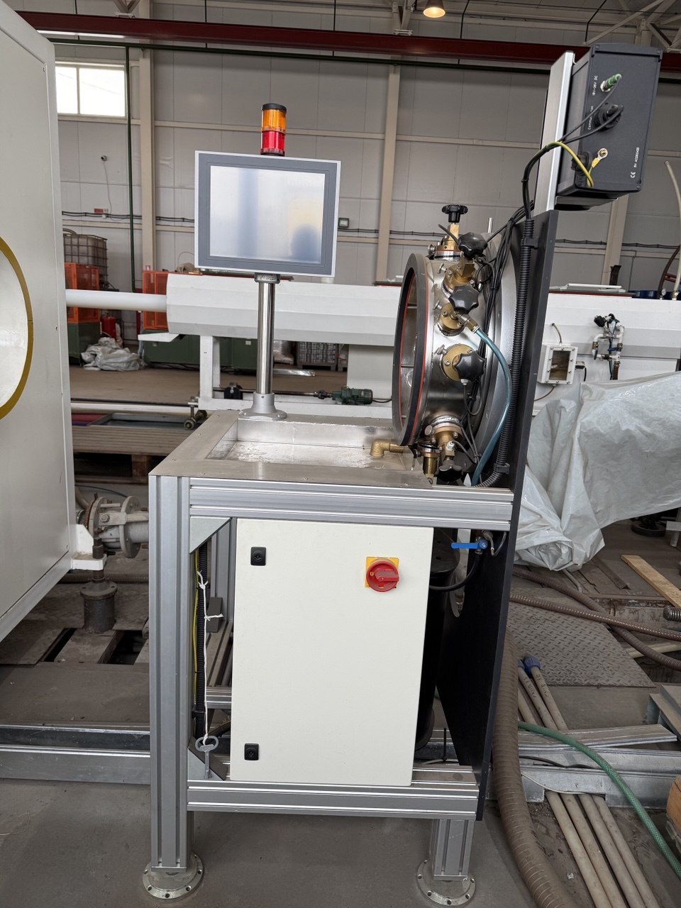

SoniCon SL / MH является всемирно известной системой ультразвукового измерения, проверки и контроля труб после прохождения вакуумного или охладительного резервуара. Измерение производится с помощью неподвижно расположенных ультразвуковых датчиков. Измеряются толщина стенок, эксцентричность, внутренний и наружный диаметры, а также овальность. В стандартном исполнении измерение производится с помощью восьми датчиков.
Пластмассовая труба во время производства проводится сквозь измерительное кольцо. Сенсорные датчики центруют измерительное кольцо вокруг трубы. Отдельная подача воды гарантирует ламинарное омывание, а также участок подачи воды. Используемые силиконовые уплотнения отличаются большим сроком службы. Замена размера производится легко и без инструмента. Особая конструкция измерительных колец защищает силиконовые уплотнения также и при запуске.
  • Простая механическая конструкция
  • Не изнашивается и не требует тех. ухода
  • Очень незначительное время переналадки
