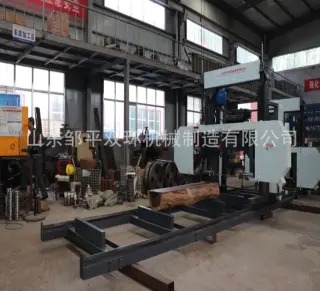

Портативная ленточная пилорама на электроприводе SW26E — это упрощённая портальная горизонтальная ленточнопильная машина, работающая от электродвигателя мощностью 7.5кВт. Максимальный диаметр...

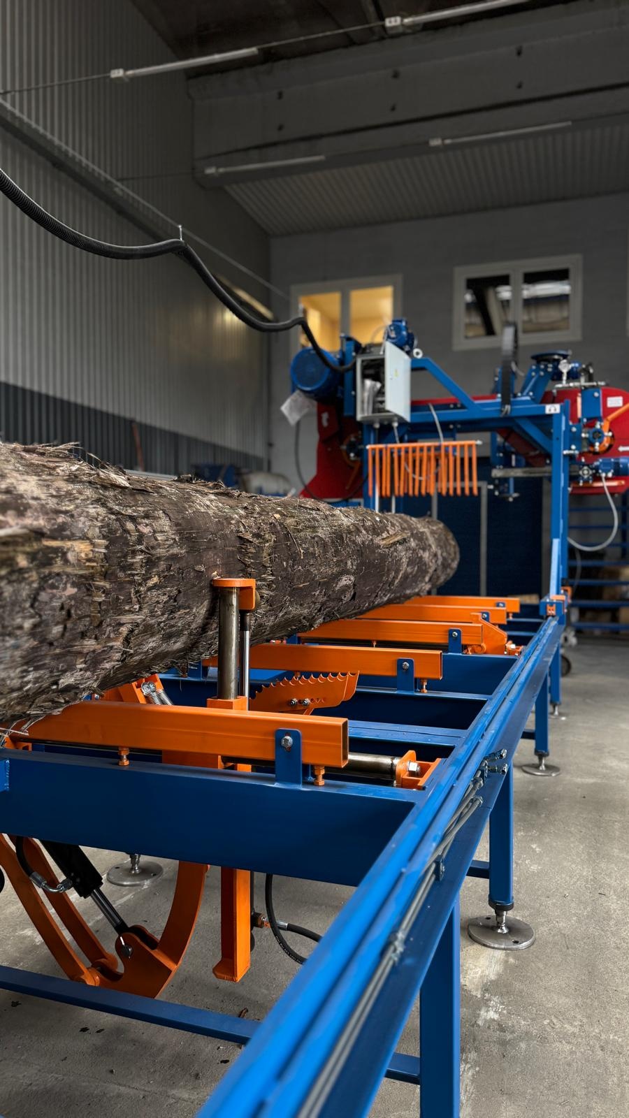

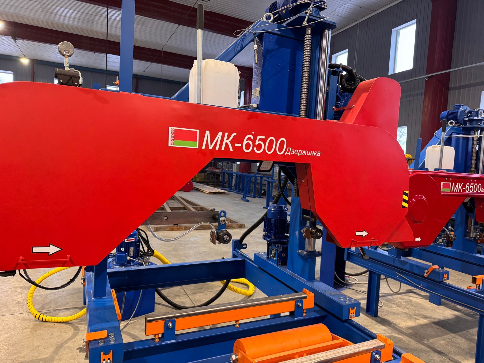

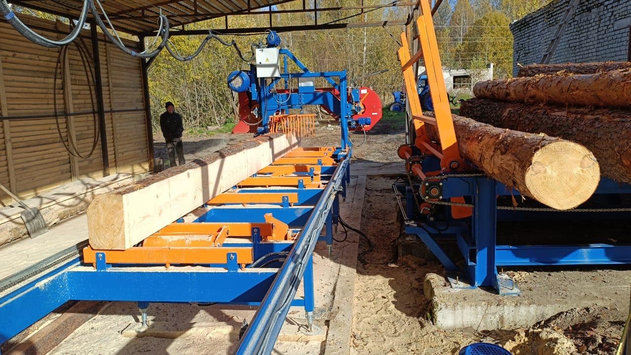

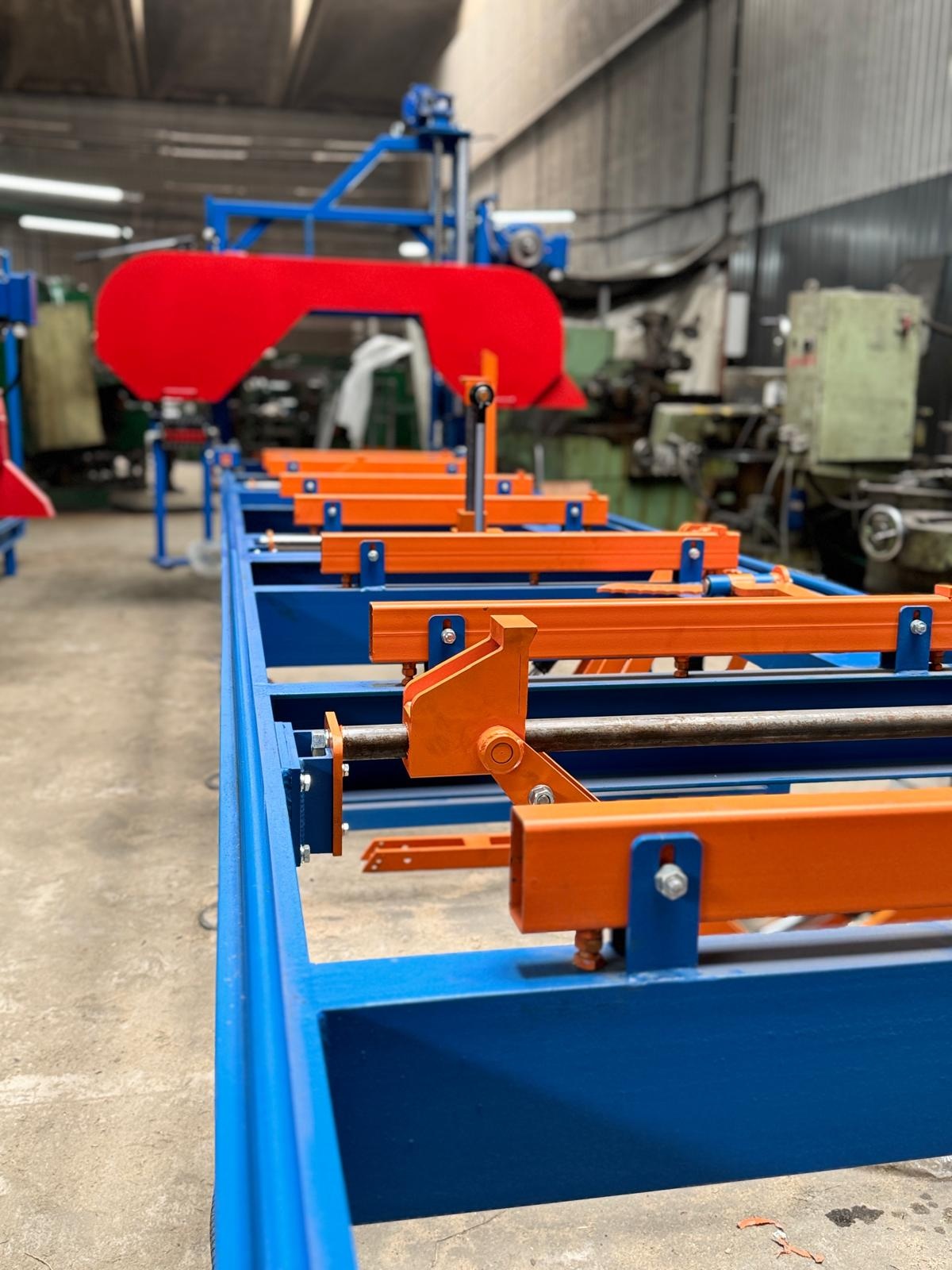

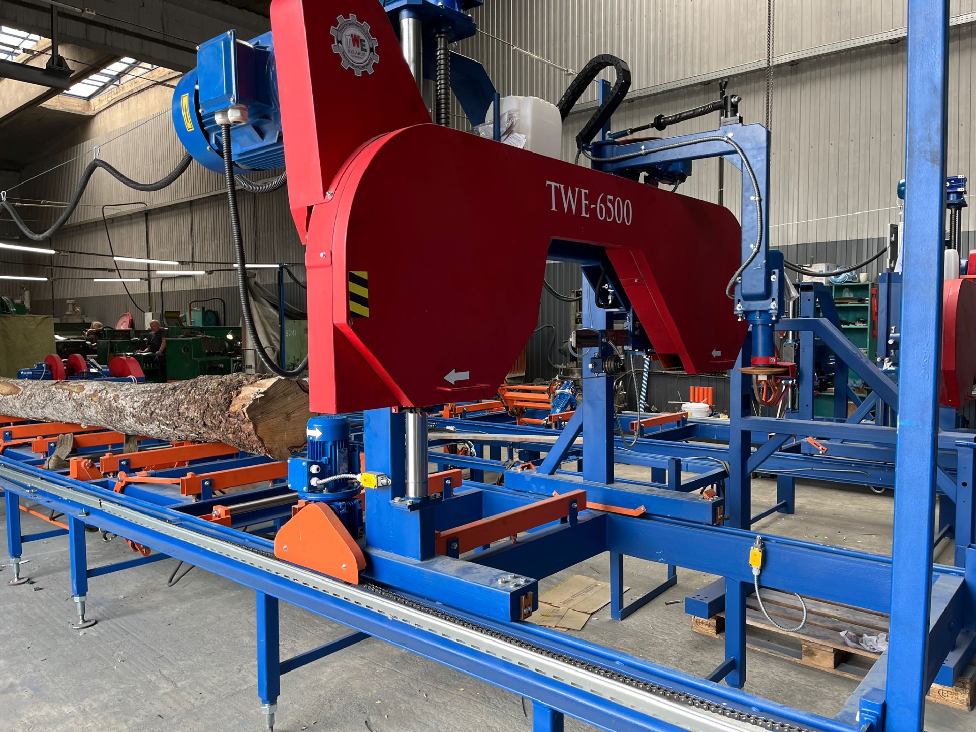

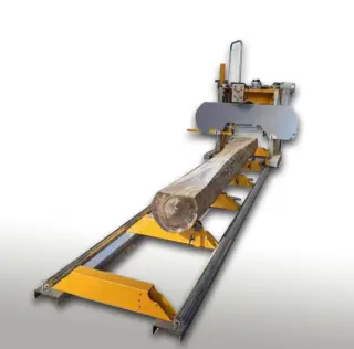

Пилорама ленточная ГИДРАВЛИЧЕСКАЯ TWE-6500ПЭГ (С электро-механическим передвижением, электронной линейкой Micron-6)
Технические характеристики:
max. вес заготовки – до 2500 кг
Ширина пропила: max 800 мм

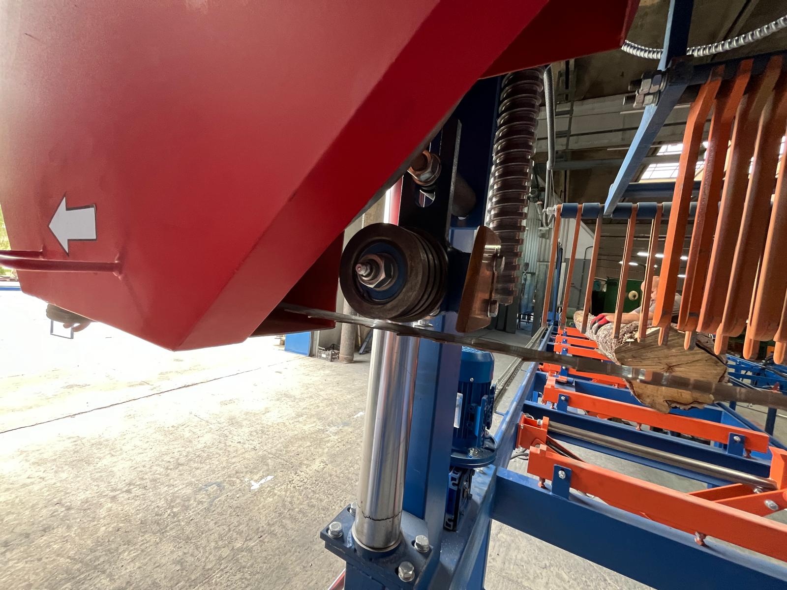

Линейная скорость ленточной пилы: не более 30 м/сек
Диаметр пильных колёс: 620 мм

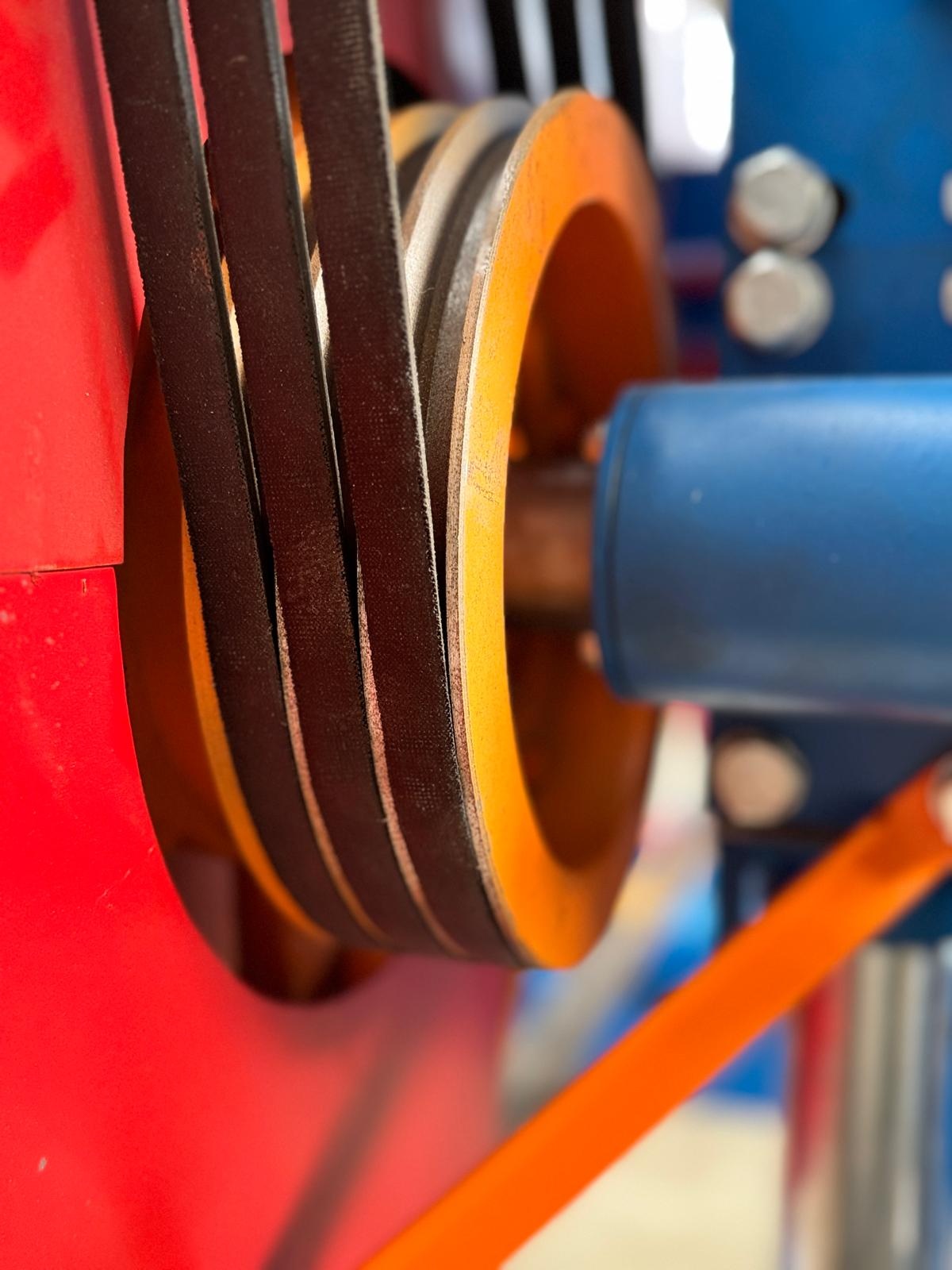

Ширина ленточного полотна 35-40мм или 50-55мм, возможно установка ремней.
Количество двигателей на станке: шт - 4
Размеры обрабатываемой заготовки:
Длина:
- не более 6500 мм
- не менее 2500 мм
Диаметр:
- не более 800 мм
- не менее 120 мм
Высота пропила:
- не более 800 мм
- не менее 25 мм

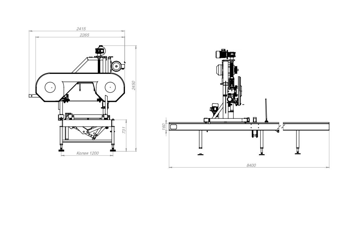

Габаритные размеры:
- длина - 8400 мм
- ширина - 2415 мм
- высота - 2450 мм
Длина дороги: 8400 мм
- Ширина дороги: 1200 мм
- Высота дороги: 731 мм
Дорога выполнена из 16 швеллера.
Ток питающей сети:
- род тока - 3ф
- частота тока, Гц - 50
- напряжение, В - 380
Электродвигатель главного привода:
- мощность, кВт – 18.5
- число оборотов, об/мин - 1450
Электродвигатель подъёма пильной рамки (63/10;63/15):
- мощность, кВт - 0,55
Электродвигатель привода подвижного ролика:
- мощность, кВт - 0,12
Гидростанция:
-привод насоса гидростанции 2,2 кВт 1500об/мин.
-насос НШ10-Г3

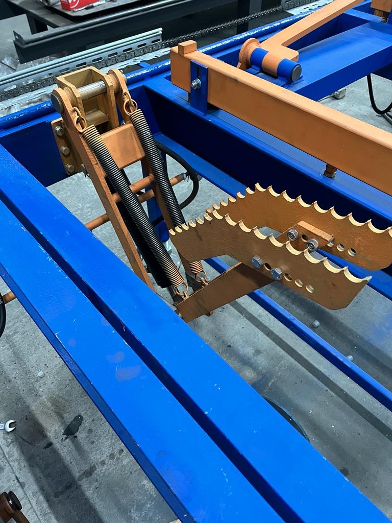

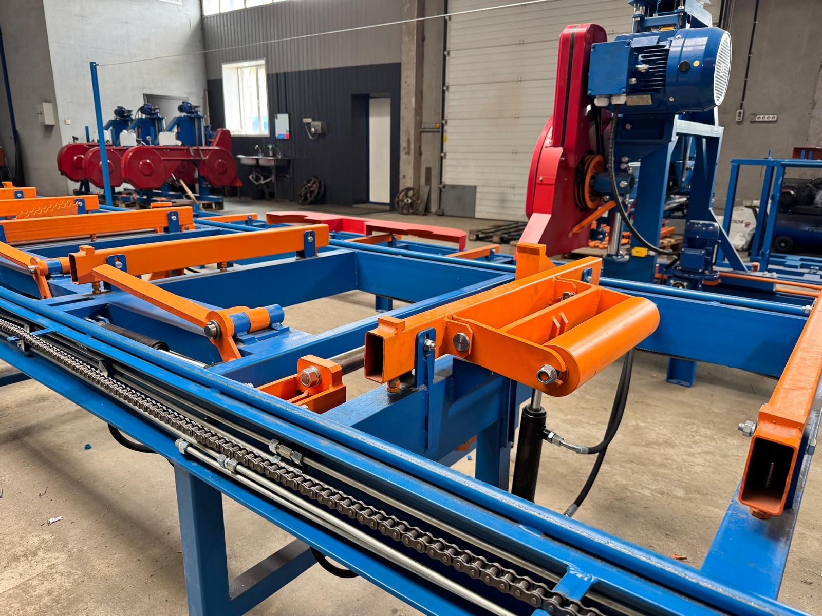

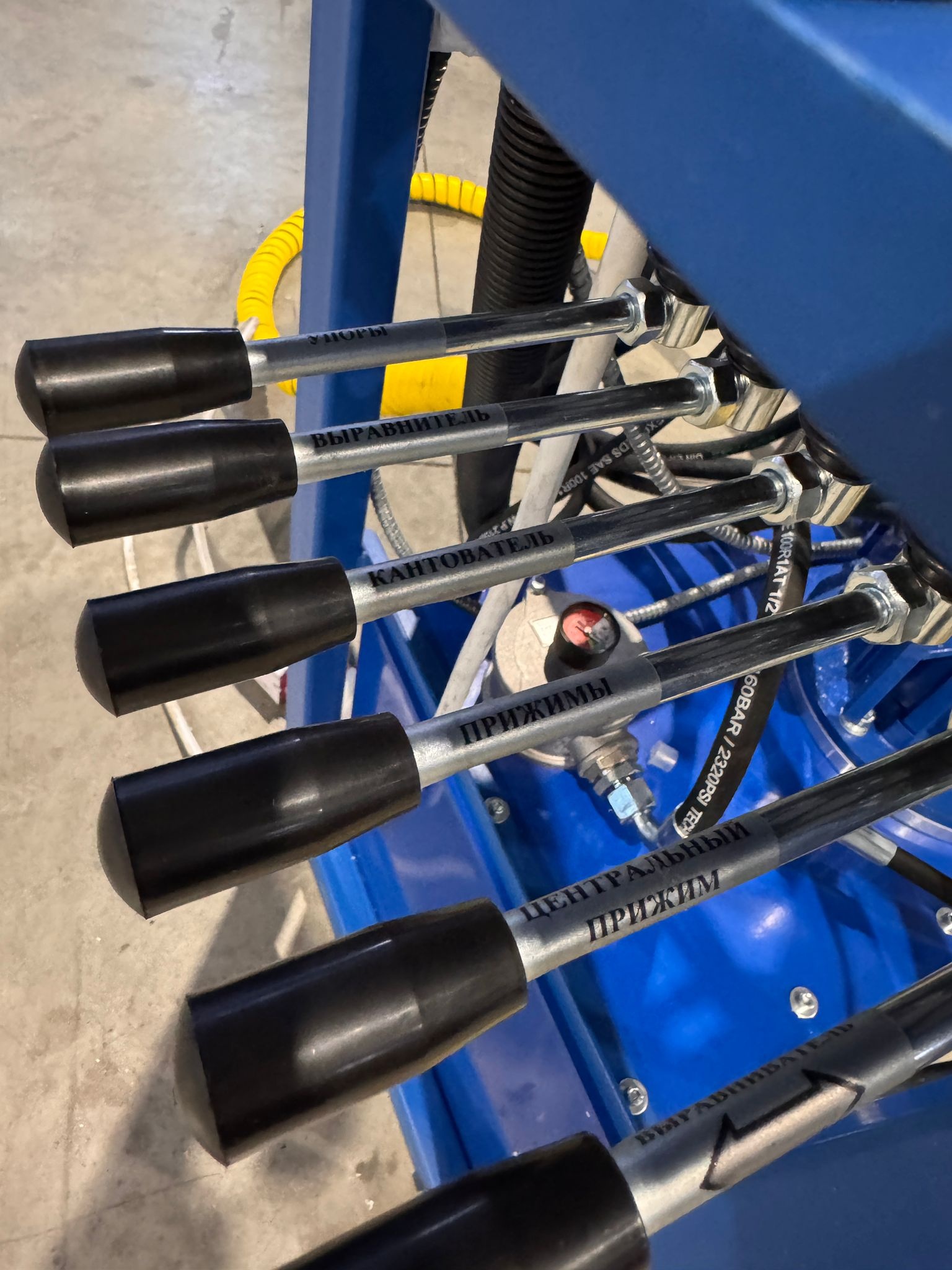

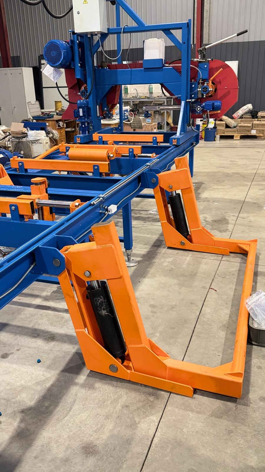

Выравниватель бревна с гидроприводом –1шт.
Кантователь бревна гидравлический- 1 шт.
Прижим бревна гидравлический -2шт. Центральный прижим гидравлический, выдвижной- 1шт.
Упор бревна складной гидравлический- 3шт.
Устройство загрузочное(гидравлическое)- 1 комплект или без загрузочного, на выбор.

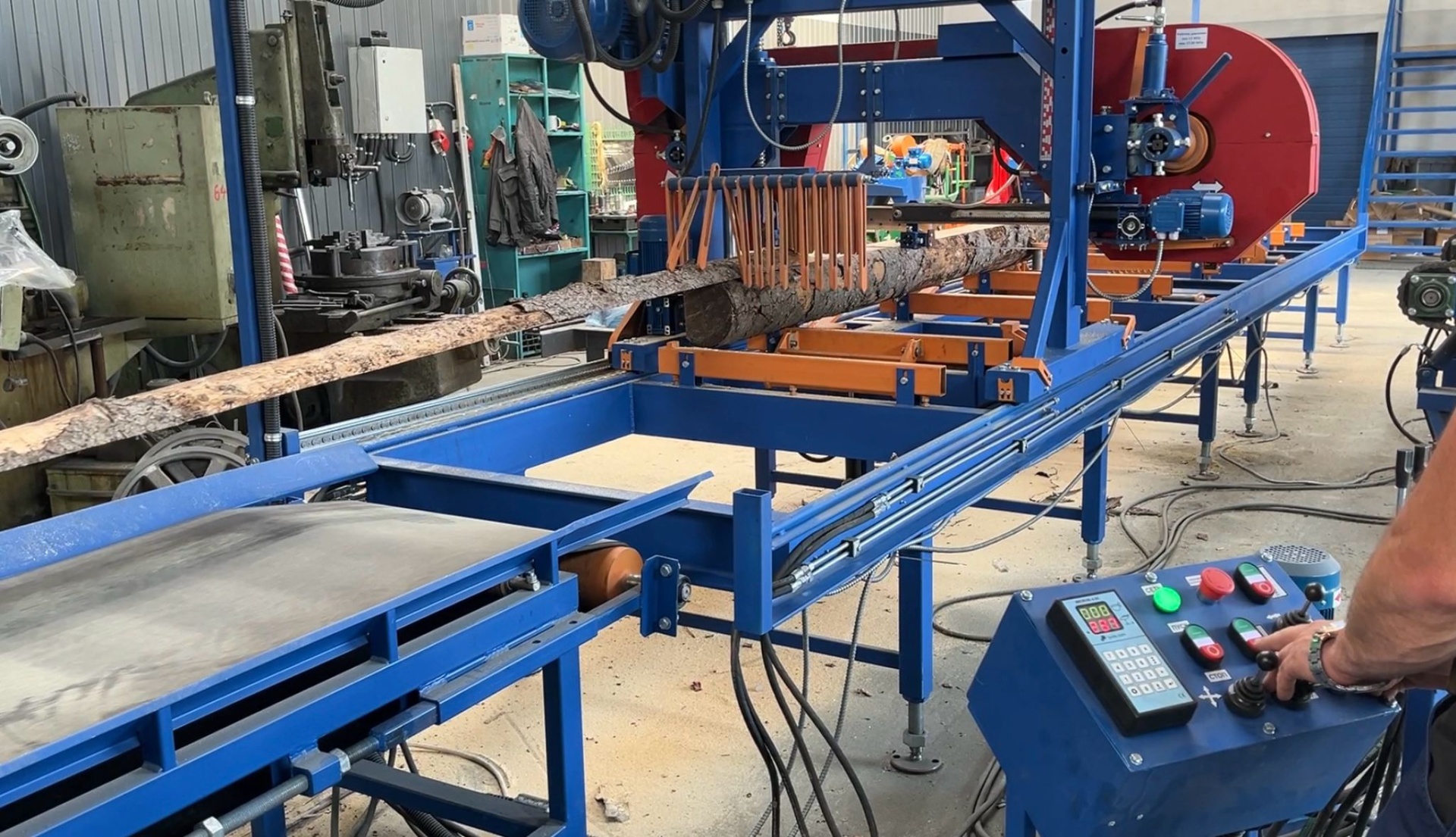

- Электродвигатель привода подачи станка:
- мощность, кВт - 0,37

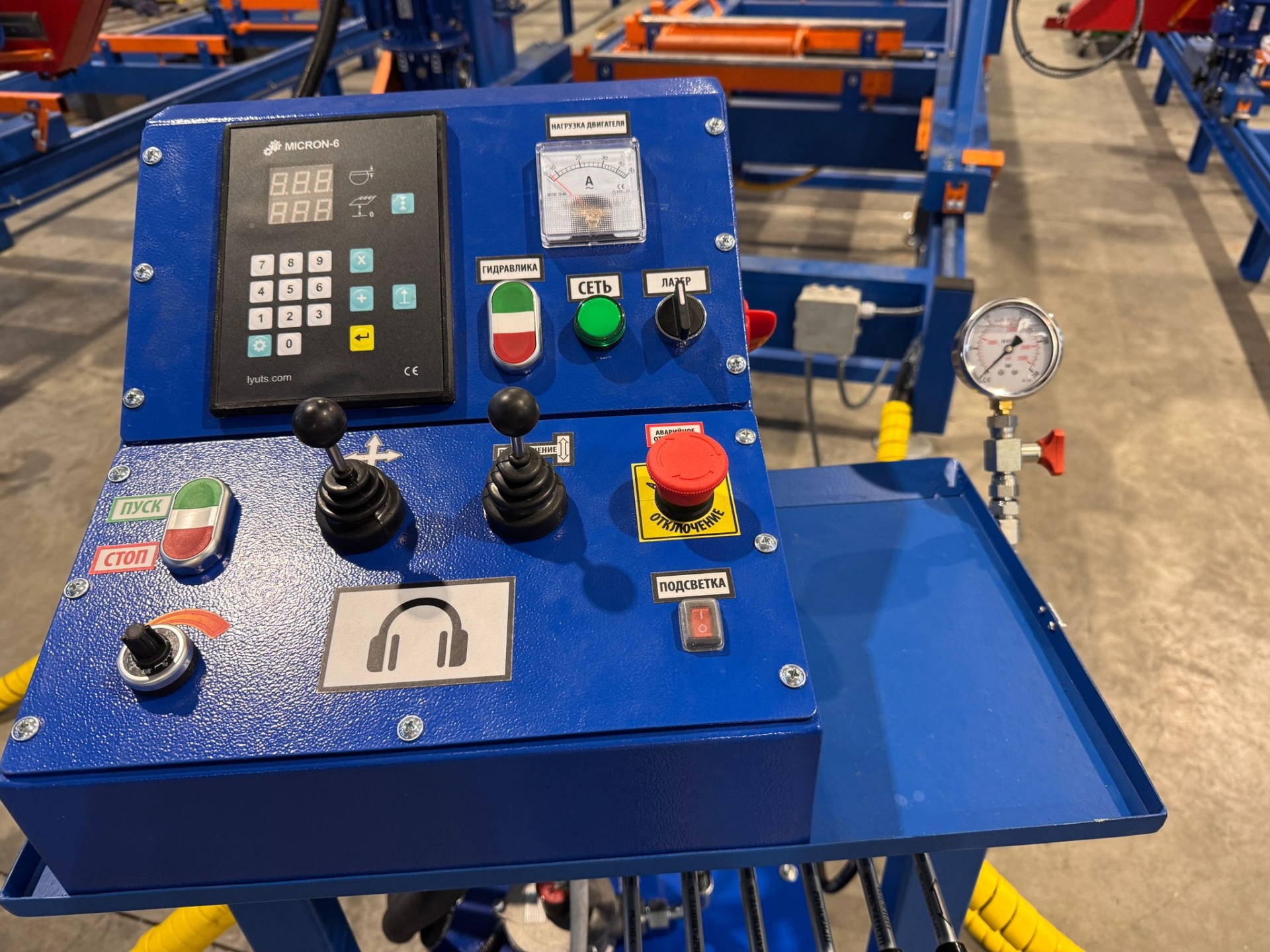

- Электронная линейка Micron-6: позволяет увеличить производительность и точность распиловки. Исключаются ошибки вычислений человека. Установка контролера позиционирования (электронной линейки) НА ВЫБОР из ассортимента.
Минимальная толщина последней доски 25мм, минимальный размер от 2 мм.
Длина пилы, для шкивов (35-40мм/50-55мм)-5090мм, толщина 0,9-1,1 мм.
Функция автоматического снижения скорости подачи при повышении нагрузки на пильный блок, за эту функцию отвечает установленный на нашем станке частотный преобразователь.
Дополнительно можно установить:
- сбрасыватель доски;
- лазерный указатель;
- дебаркер(фреза);
- электронные линейки miсron R;
- транспортер ленточный принимающий;
- накопитель бревен с поштучной выдачей бревна;
- и т.д.
Исполнение УХЛ-2 для установки под навесом, температурный диапазон от -20 до 35 градусов по Цельсию.
*Стоимость в объявлении указана за комплектацию без загрузочного бревна, без доп. опций.
