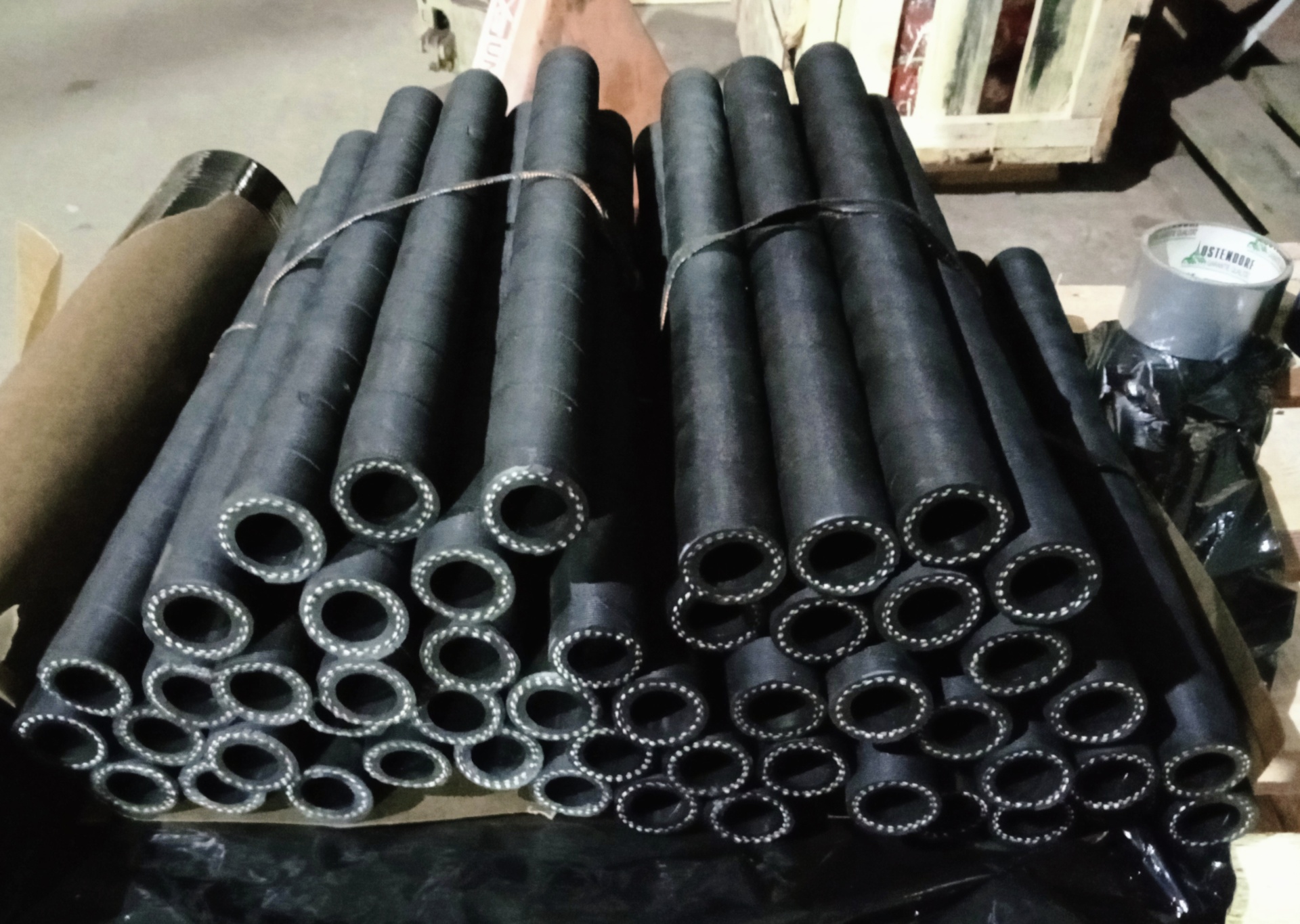

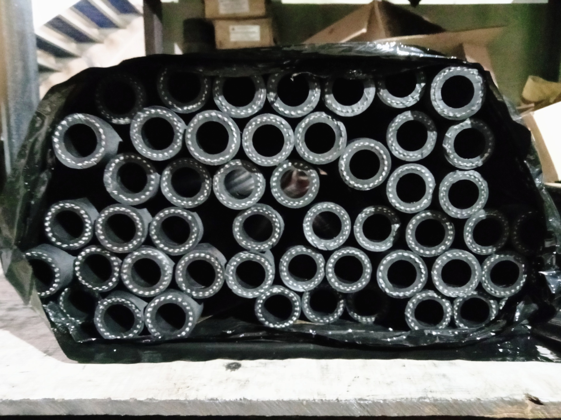

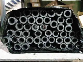

Резинотекстильный шланг (рукав) для перистальтических насосов НП представляет собой гибкий шланг обмоточного типа.
Изготовлен из резины высшего качества.
Возможно использование данных шлангов (рукавов) в импортных перистальтических насосах Bredel и Abaque.
Шланги (рукава) перистальтических насосов НП-10 НП-16 НП-25 НП-32 НП-50 НП-100 отличаются высокой стойкостью к абразивам, что позволяет применять насосы с этими шлангами не только для перекачки химических продуктов, но и для перекачки жидких строительных растворов (пенобетон, смеси для заливки и т.п.).

Шланг (рукав) для перистальтического насоса НП-10 НП-16 НП-25 НП-32 НП-50 НП-100 состоит из внутреннего слоя, сквиджа, текстильного корда и внешнего слоя. Внутренний слой шланга насоса НП СТО 2553-026-46028995-2007 ТУ38405-338-91 изготовлен из резины, химически совместимой с перекачиваемой средой.
При наличии в жидкости твёрдых абразивных частиц внутренний слой должен быть достаточно эластичным, чтобы частицы могли вдавливаться в него башмаком, и прочным, чтобы не повредить шланг СТО 2553-026-46028995-2007.
Внешний слой шланга насосов НП НП-10 НП-16 НП-25 НП-32 НП-50 НП-100 СТО изготовлен из износостойкой упругой резины, так как по нему постоянно скользят башмаки в ванне из охлаждающе-смазывающей жидкости. Оба слоя, внешний и внутренний, должны быть прочно сцеплены друг с другом. Эту функцию выполняет сквидж. Для обеспечения требуемой прочности на разрыв применяется несколько слоёв корда.
