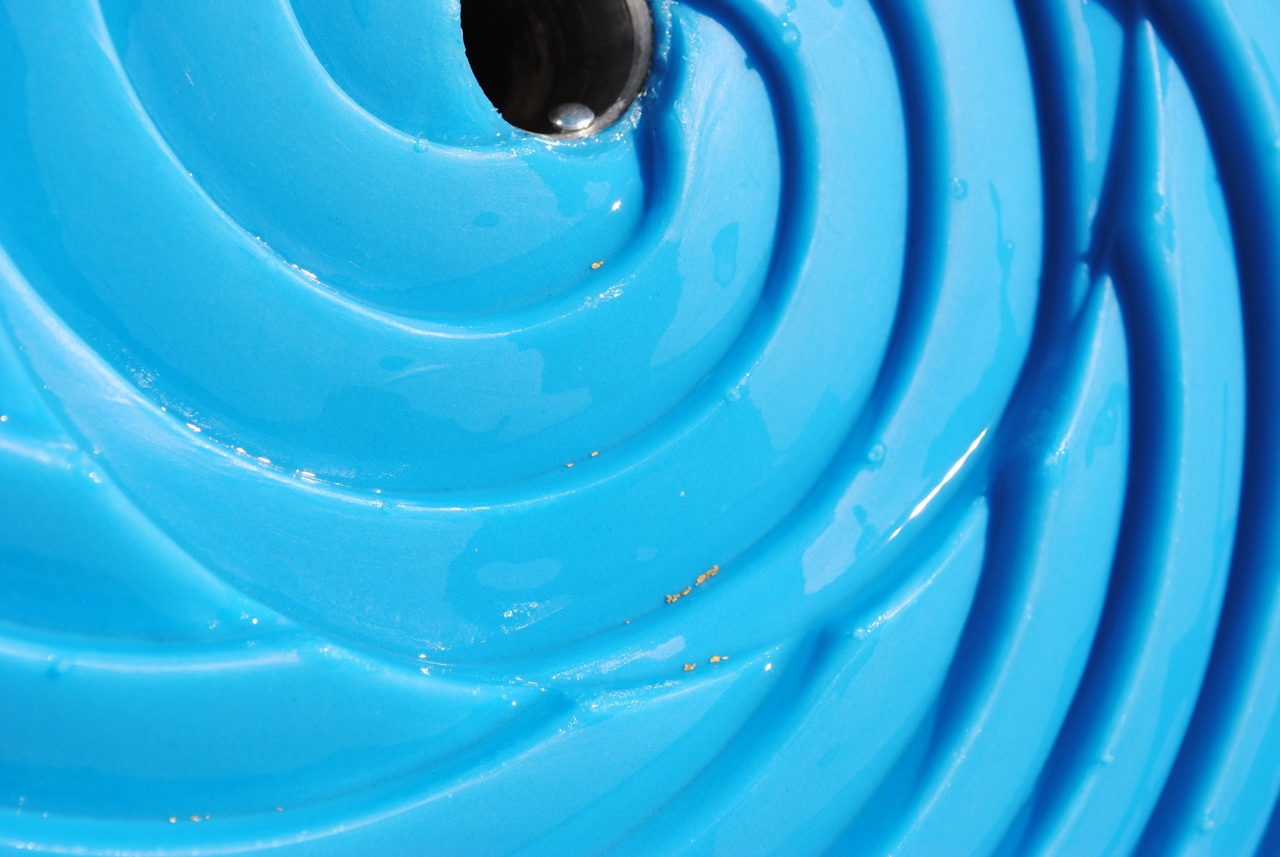

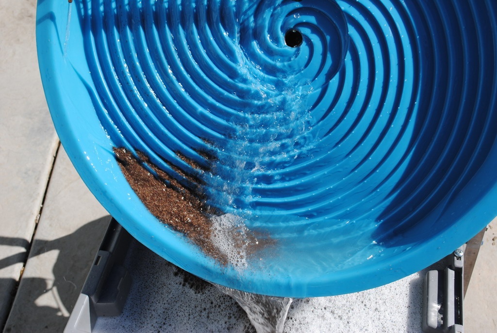

Портативный спиральный сепаратор концентратор золота Gold Genie (Золотой Джин) для промывки и обогащения золотосодержащих концентратов на вращающемся спиральном колесе.
Спирали колеса постепенно улавливают золото и перемещают его к центру, а затем сбрасывают в трубу-вал, которое в итоге попадает в висящий с обратной стороны колеса улавливающий лоток.

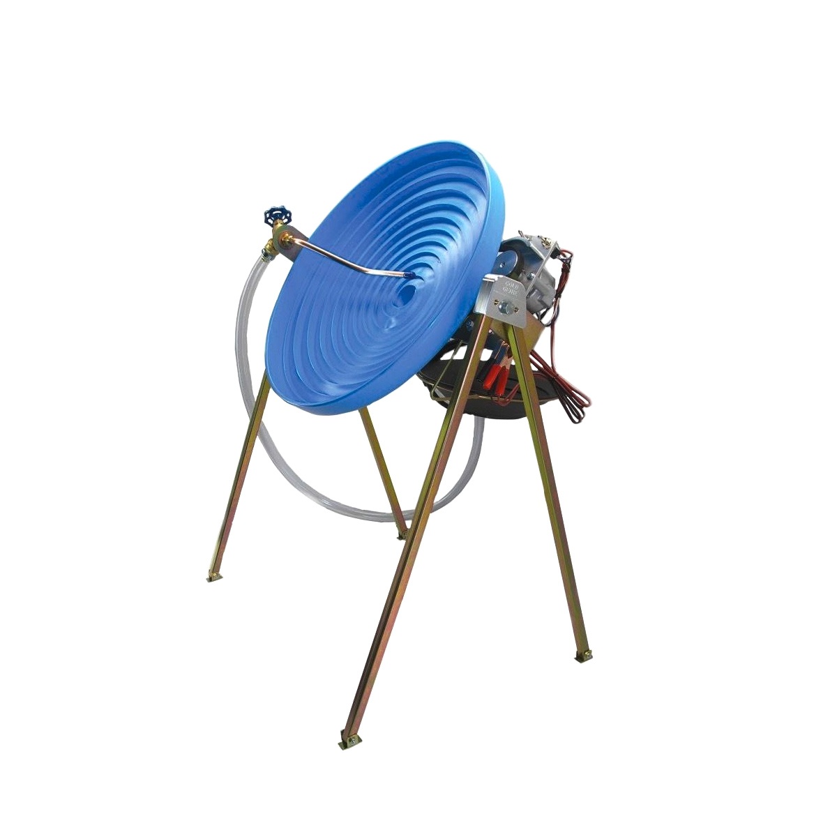

Оснащен электродвигателем для вращения спирального колеса 47 см в диаметре, электронасосом 12В для перекачки воды в оросительную систему, трубки с отверстиями для орошения, вентиля, круглого пластикового лотка и ножек-станины.
Возможность регулировки угла наклона и скорости вращения спирального колеса, регулировка напора воды в оросительной системе.
Работает от источника постоянного тока 12 вольт (автомобильные аккумуляторы, адаптеры питания 220/12 В).
- Бесшумные, легко переносятся одним человеком и могут работать в режиме рециркуляции воды.
- В сравнении с ручными лотками для промывки золота, сепараторы имеют больший КПД без потерь золота.
- Больше золота, меньше времени, и намного меньше трудозатрат.
Вес около 12 кг.
Производительность до 50 кг. песков в час.
Извлечение золота до 300 меш. (примерно 0,04 мм.)
Диаметр колеса 47 см.
Все компоненты предназначены для надежного использования в полевых условиях без смазки и технического обслуживания.
