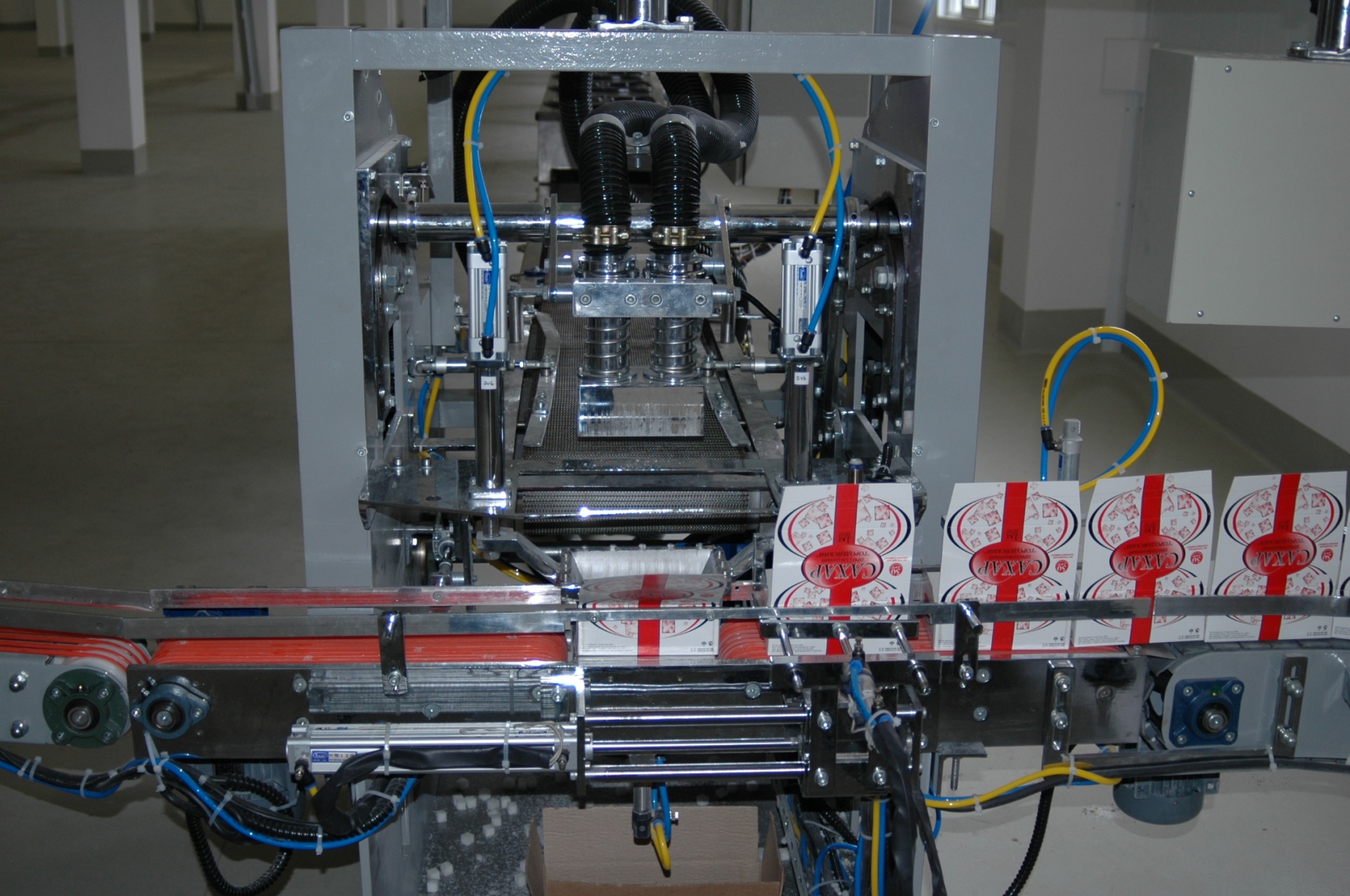

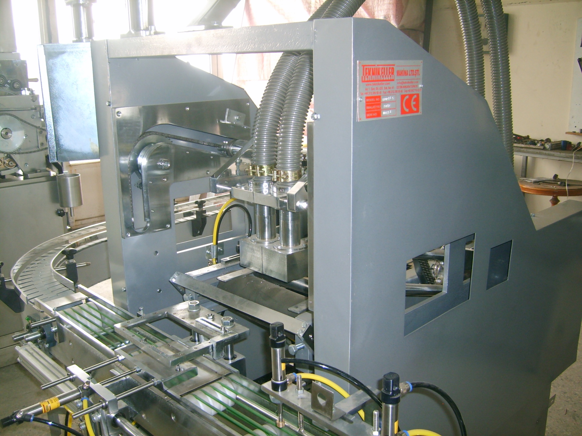

- оснащенную формовочной машиной для коробок,
- машиной для закрытия крышки,
- заполняющей машиной.
