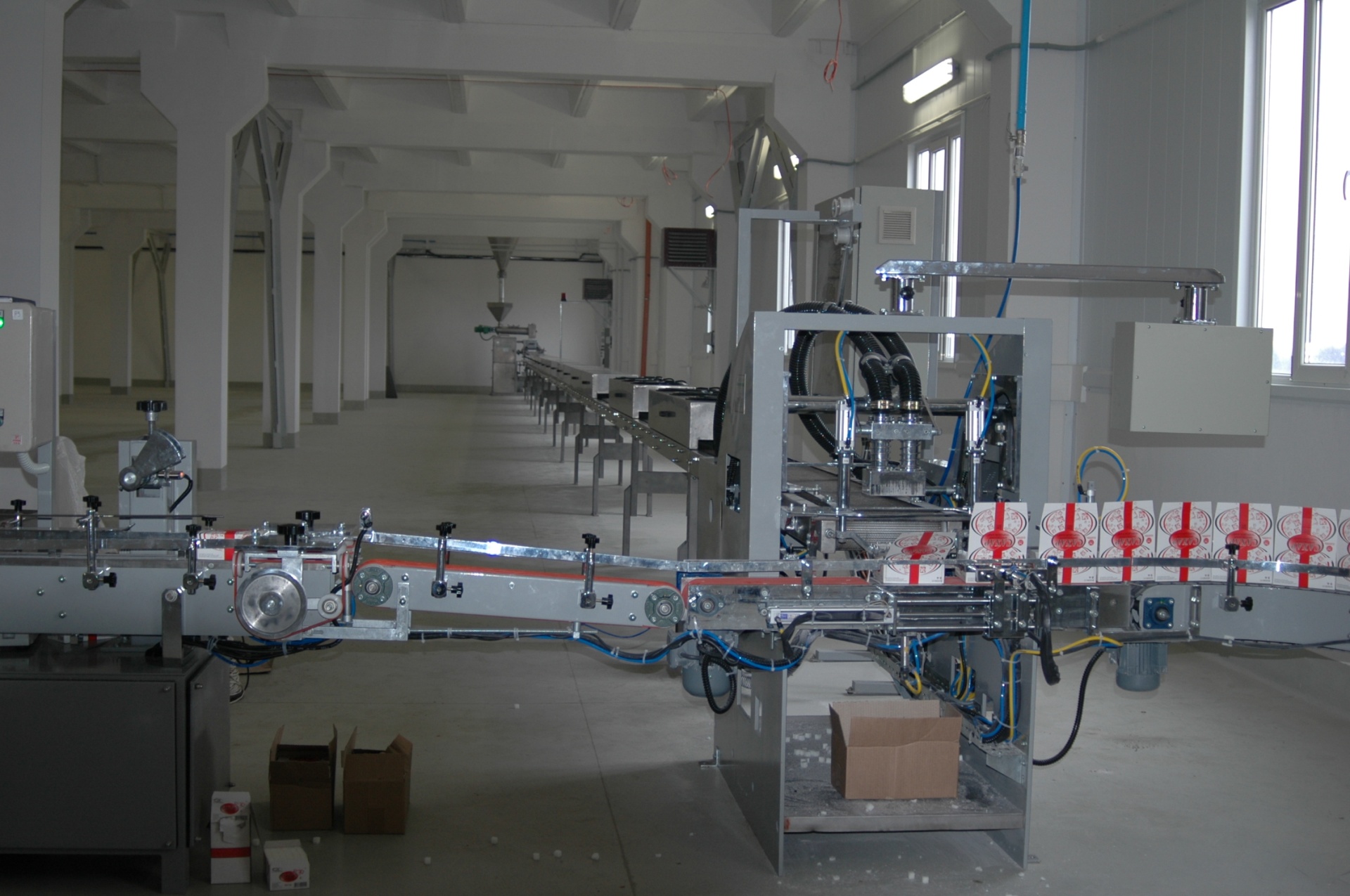

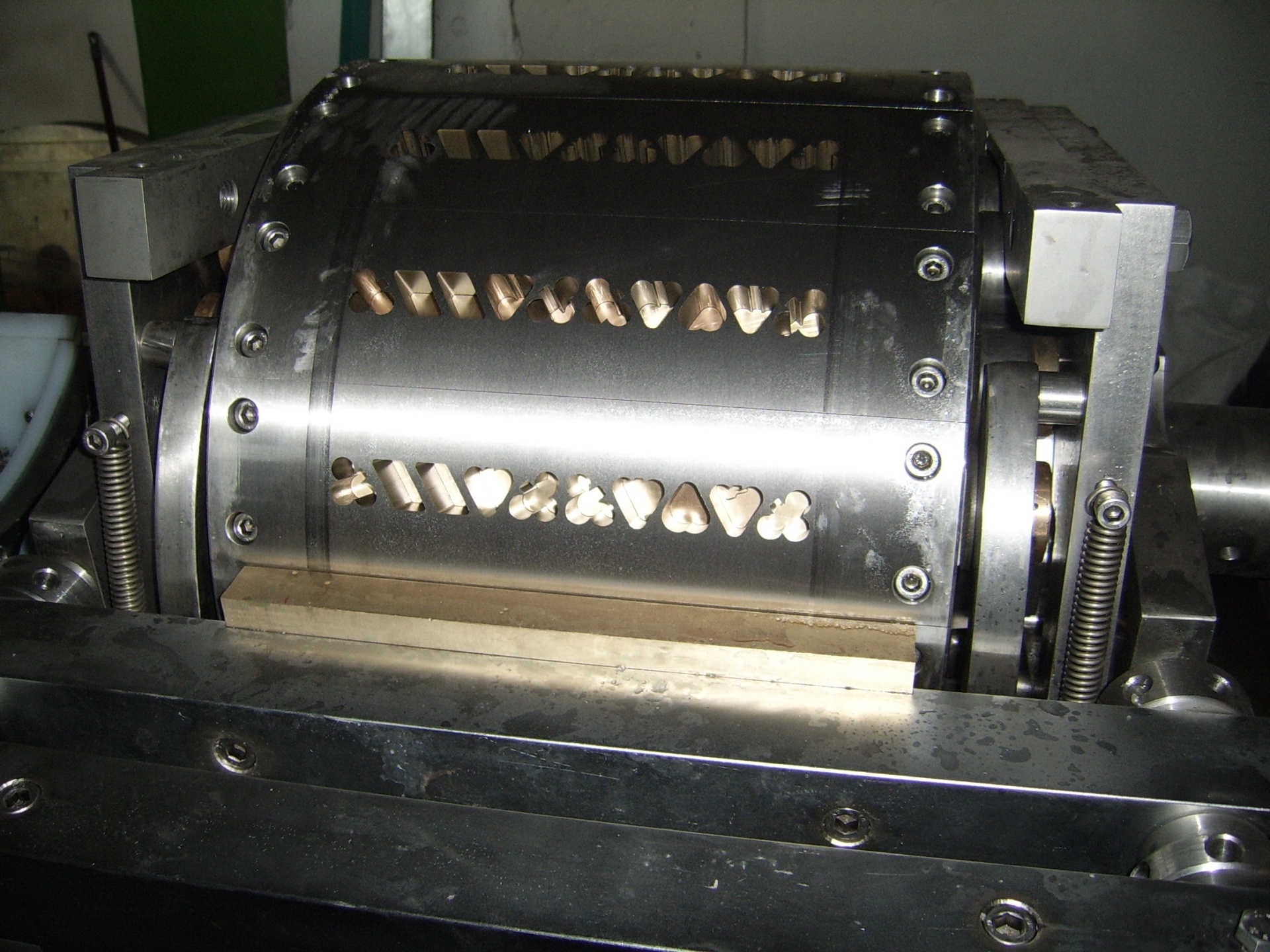

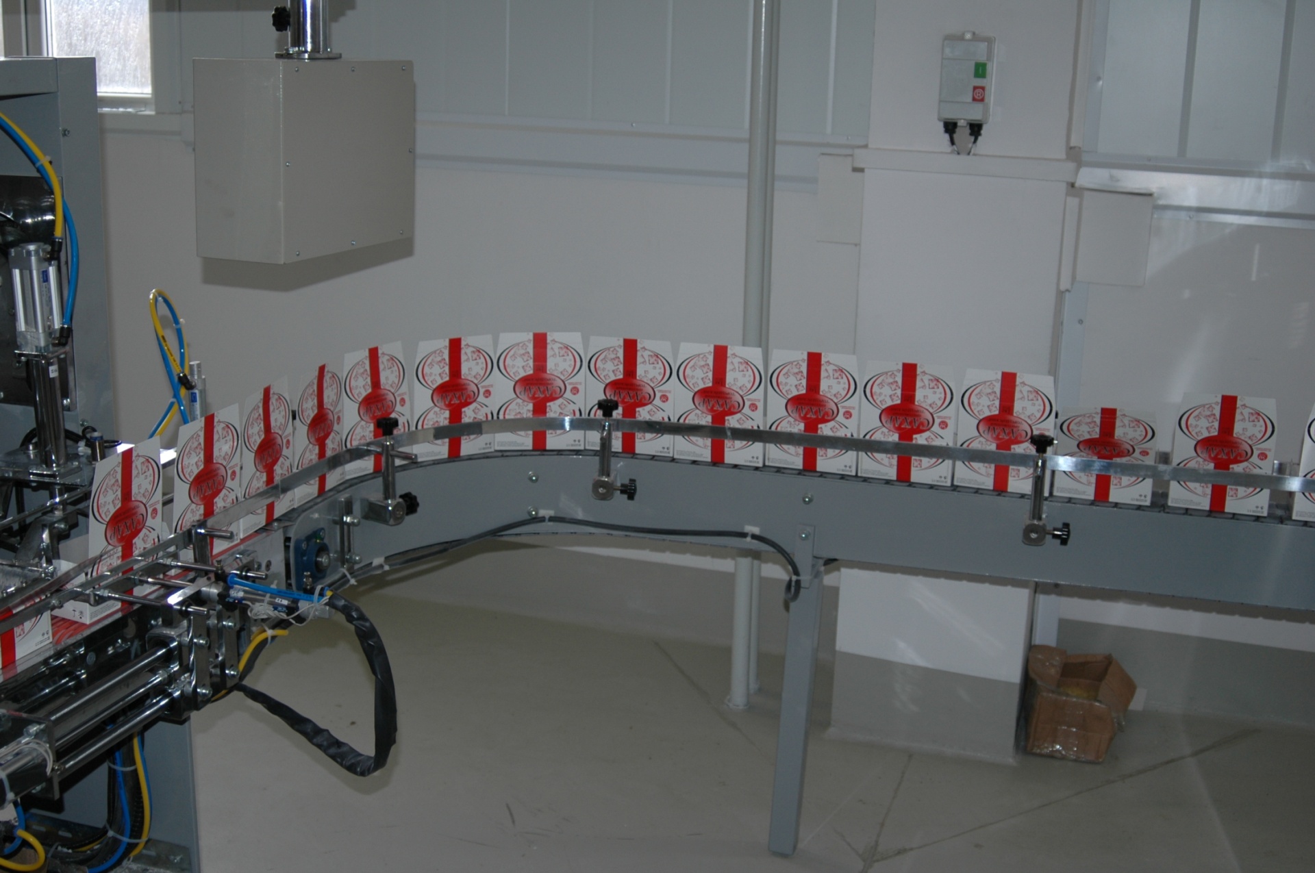

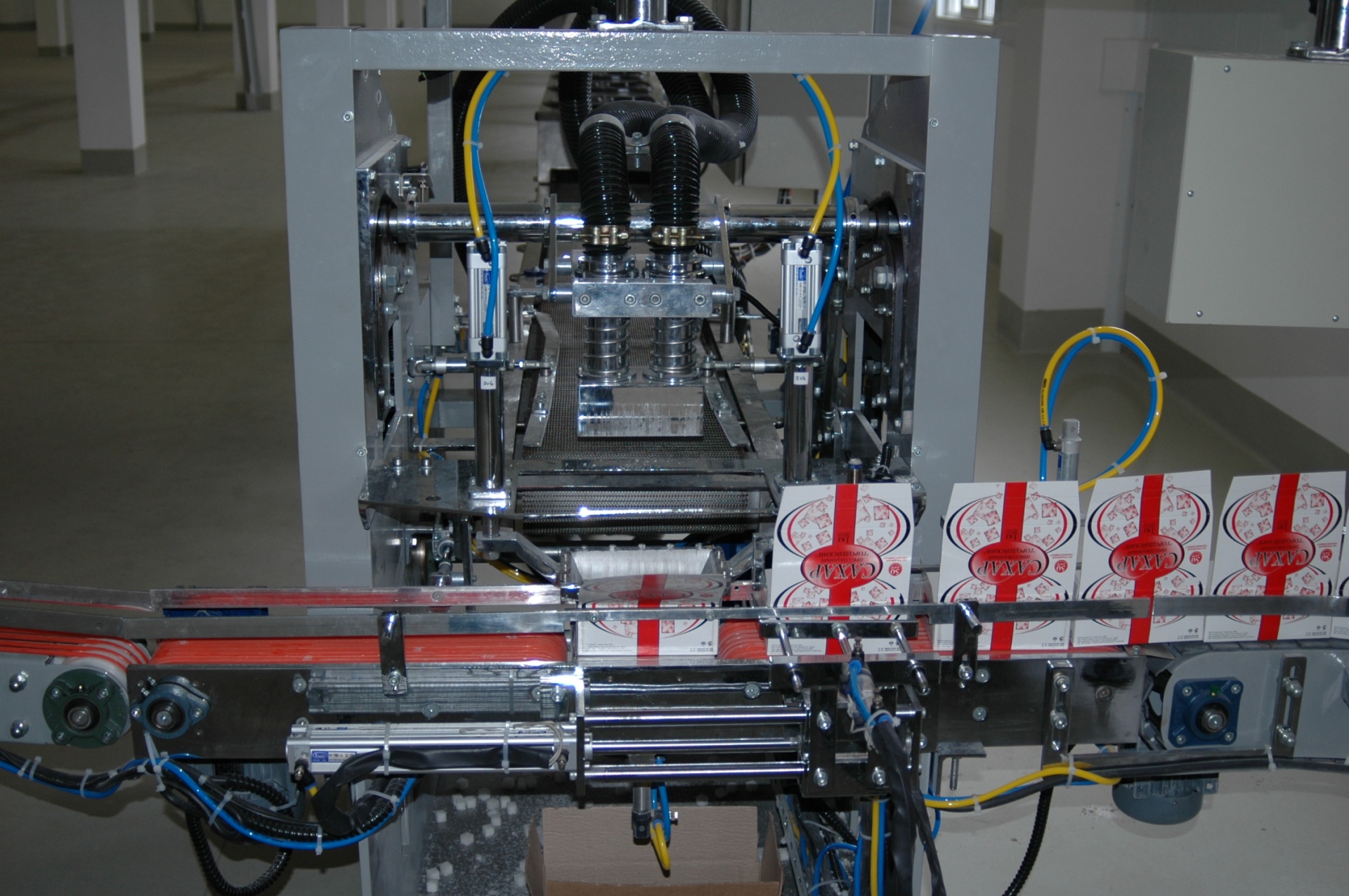

 Турецкая компания Teknikeller предлагает автоматические линии по производству кубиков сахара:
- оснащенную формовочной машиной для коробок,
- машиной для закрытия крышки,
- заполняющей машиной.
 Оборудование предназначено для изготовления сахара рафинада (кускового, прессованного, колотого и прессованного быстрорастворимого, а также фигурного и бесформенного) и его упаковки. Оборудование по желанию клиента может быть выполнено в двух моделях: как полностью автоматизированное, так и полуавтоматическое.
Данный тип оборудования идеально подходит для больших предприятий, или предприятий которые существенно хотят приумножить ежедневную продуктивность.
Благодаря полной автоматизированной системе, производство осуществляется с минимальной рабочей силой.
В зависимости от видов и моделей этого оборудования, технические детали меняются.

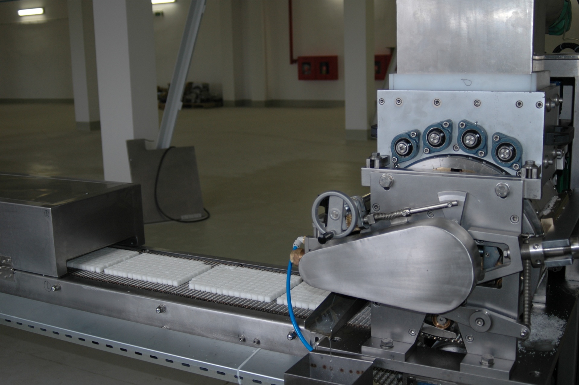

Полностью автоматизированных моделей для производства сахара у нас четыре:
T.T.O.R-145, 12-14 тонн производит ежедневно
T.T.O.R-245,  20-25 тонн
T.T.O.R-345,  33-37 тонн
T.T.O.R-445 с самой высокой производительностью до 45-50 тонн.
Технические характеристики T.T.O.R-445:
Диаметр формы: 550 мм
Духовка: верхняя 14, нижняя – опционально.
Кулер: Двойной 4 х 3, 12 шт.
Степень сжатия: 1, 02 – 1, 08 г/см3.
Производственная зона:
Длина: 55 метров
Ширина: 10 метров
Высота: 3, 5 метра
Размеры сахарного песка: от 0, 3 до 1 мм
Электричество:
Подключенная мощность: 70 кВт
Потребление: 60 кВт
Ежедневное потребление воды: 750 литров
Уровень влажности: максимум 70%
Производственная мощность:
За 1 час: 1875-2083 кг
За 24 часа: 45000-50000 кг
Производственность коробок:
При производстве коробки по 1000 гр вы получаете 45000-50000 коробок сахара.
