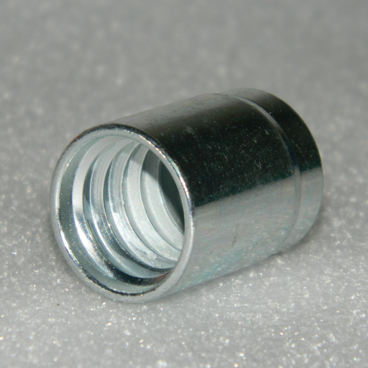

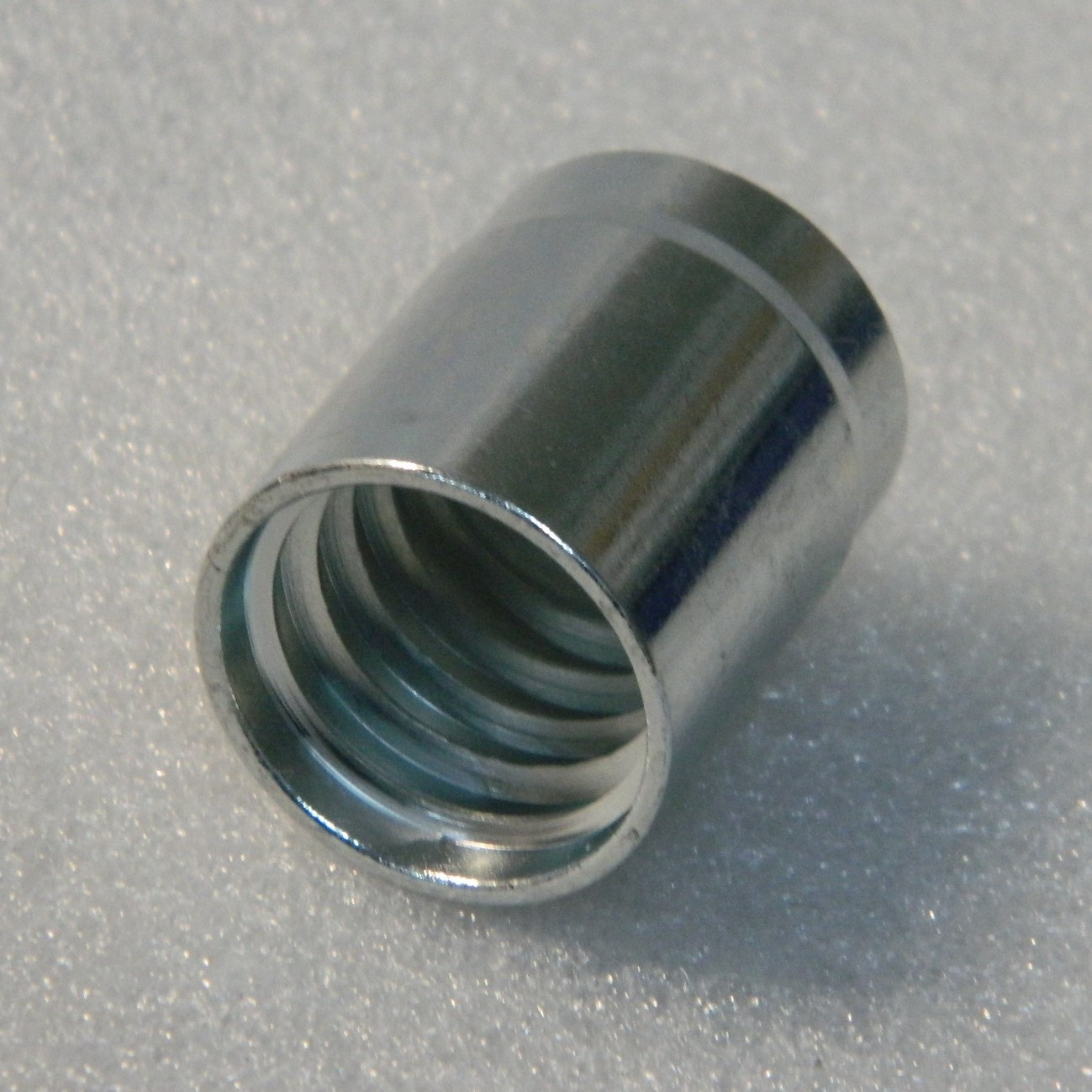

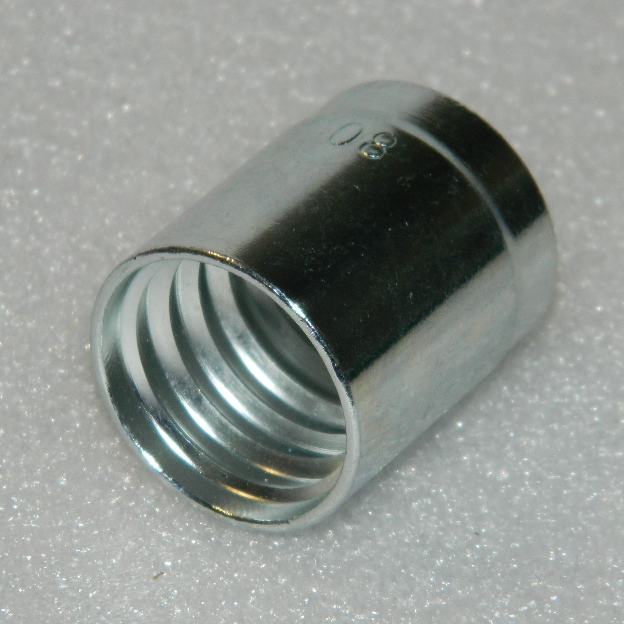

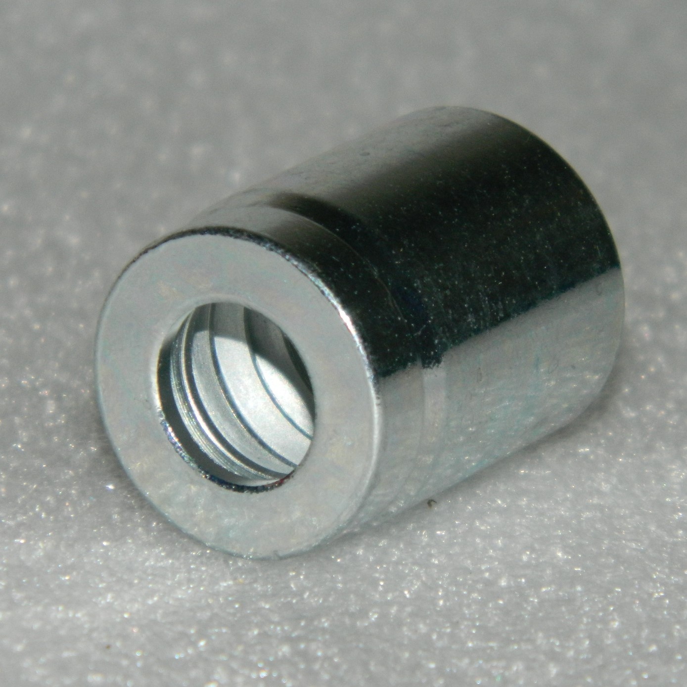

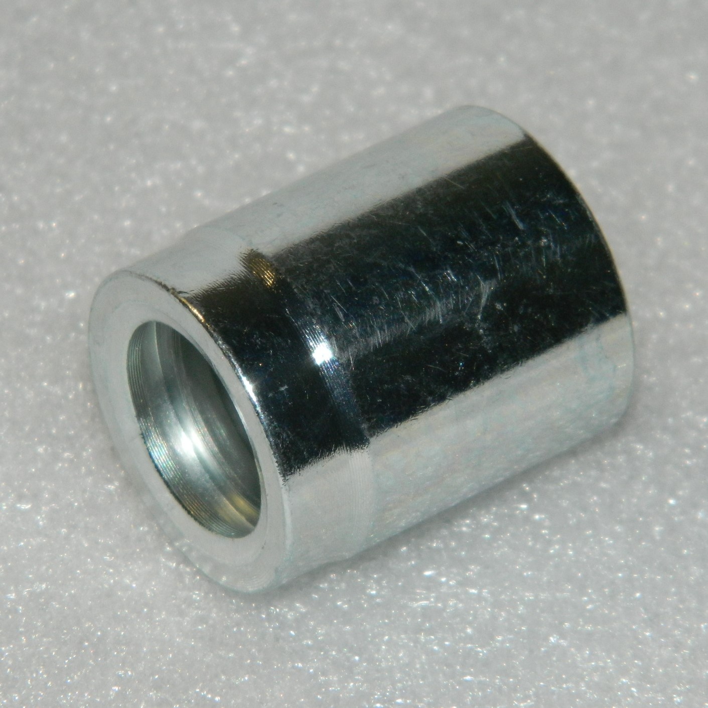

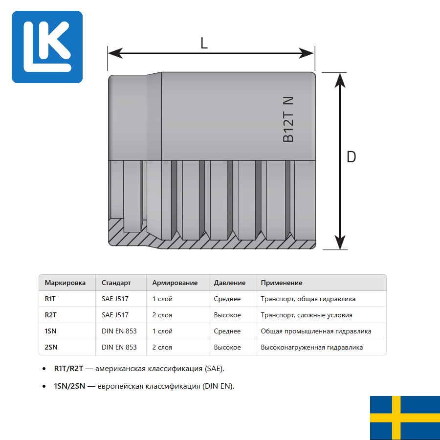

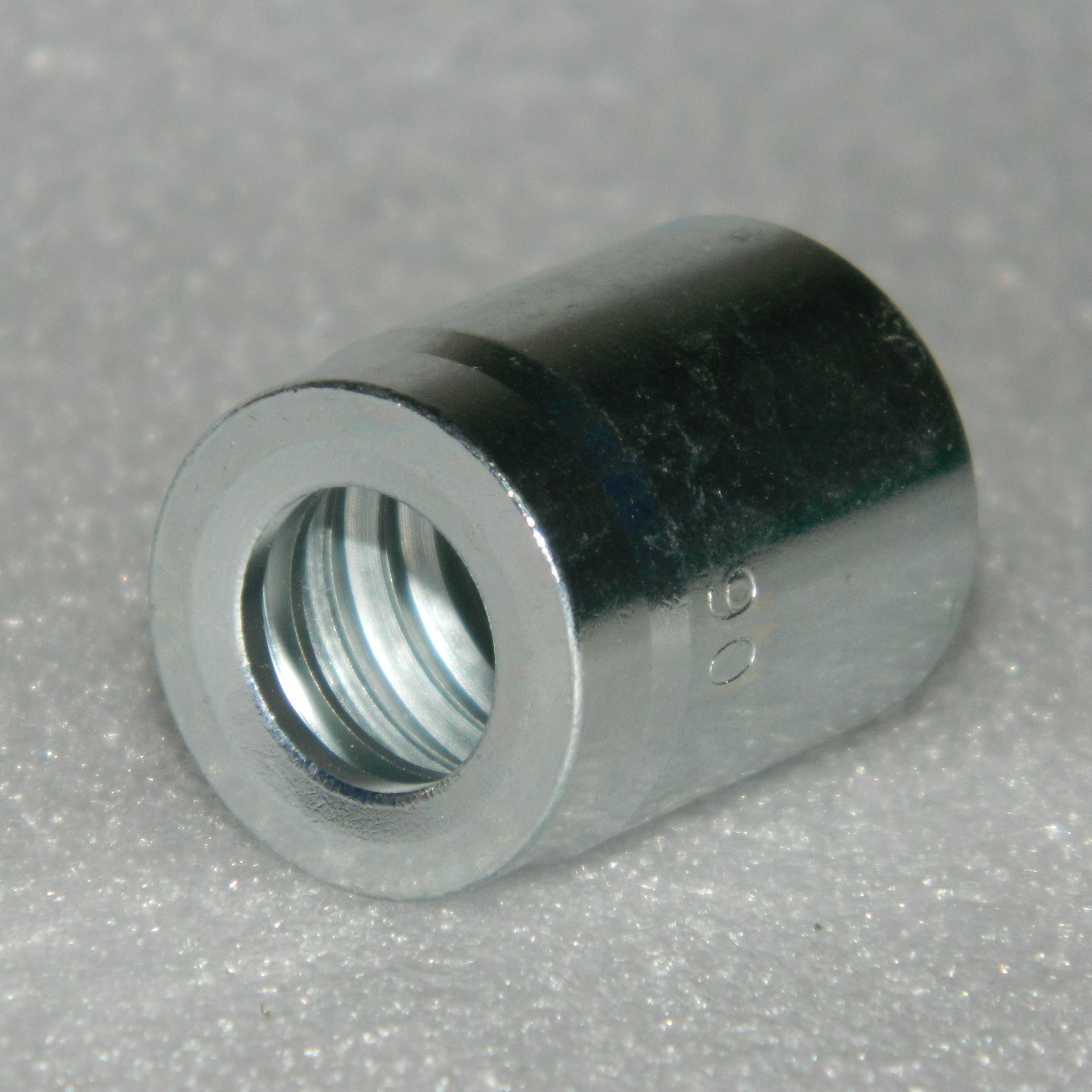

Муфта обжимная R1T-R2T-1SN-2SN, пр-во LK Fittings (Швеция). Предназначена для опрессовки фитингов при производстве шлангов высокого давления. Обжимные муфты изготавливаются из высокопрочной стали и имеют антикоррозийное гальваническое покрытие. Совместимы с гидравлическими системами специальной техники.
Цена указана за 1 шт.
В наличии:

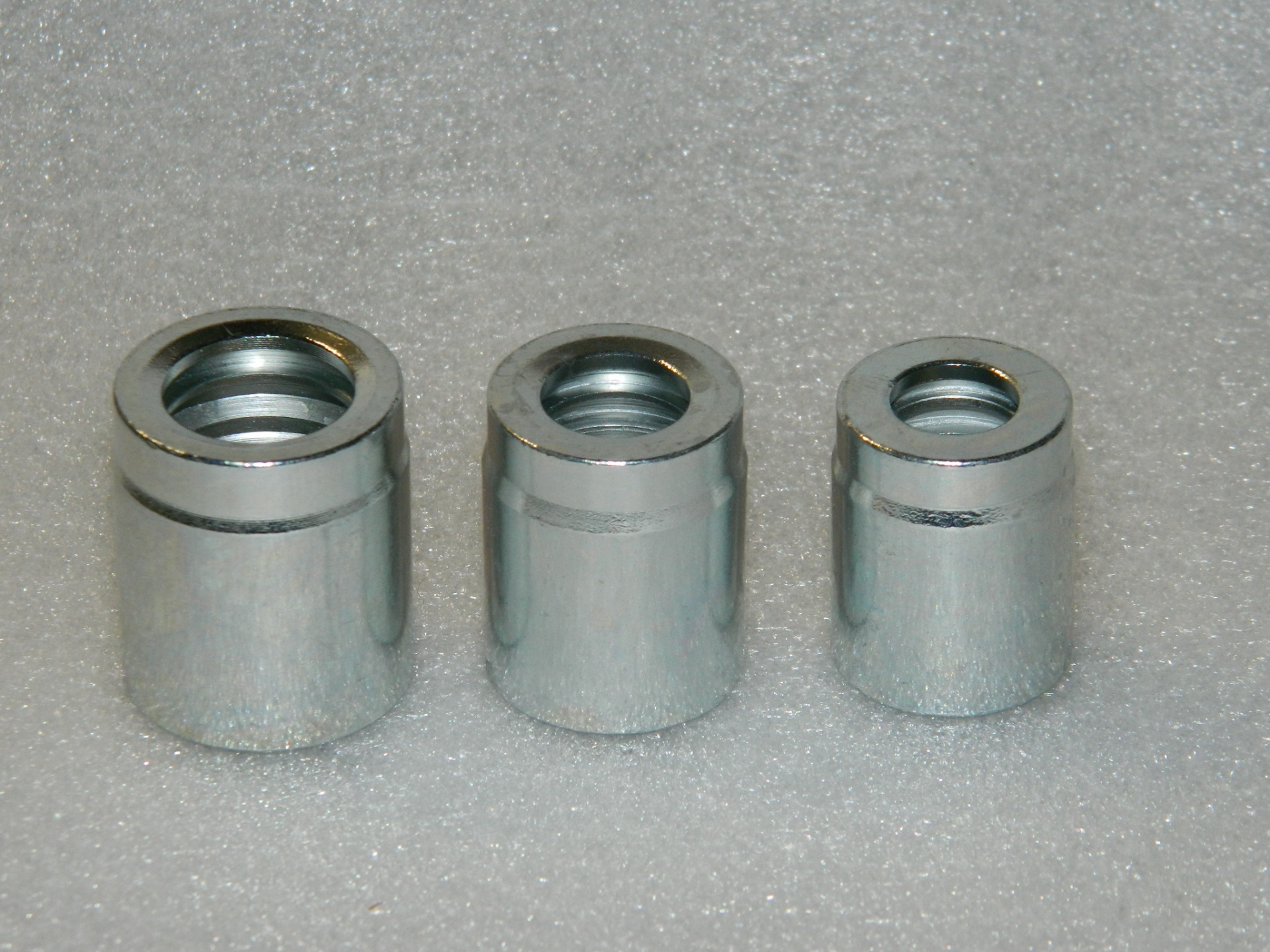

Муфта обжимная 1/2" незачистная LK Fittings B12T08N
Муфта обжимная 3/8" незачистная LK Fittings B12T06N
Муфта обжимная 5/16" незачистная LK Fittings B12T05N
Соответствие стандартам:
R1T-R2T (Стандарт SAE J517): эти обозначения соответствуют американскому стандарту SAE (Society of Automotive Engineers) и определяют конструкцию шланга.
R1T: Соответствует шлангам с одним слоем металлической оплетки (армирования). Используется для низкого и среднего давления. Буква T указывает на применение в термоусложненных условиях (например, для транспортных средств).
R2T: Соответствует шлангам с двумя слоями металлической оплетки. Предназначен для более высокого давления, чем R1T. Также используется в более сложных условиях эксплуатации.
1SN-2SN (Стандарт DIN EN 853): Эти обозначения соответствуют европейскому стандарту DIN EN 853. Они схожи по смыслу с R1T и R2T, но относятся к другим стандартам:
1SN: Шланг с одним слоем металлической оплетки. Более гибкий, рассчитан на среднее давление. Подходит для работы с гидравлическими жидкостями на нефтяной основе.
2SN: Шланг с двумя слоями металлической оплетки. Более прочный и рассчитан на более высокое давление. Предназначен для применения в сложных условиях.
Размеры и масса:
1) B12T08N
диаметр трубки (шланга): 12.80 mm (1/2 ")
диаметр резьбы (D): 29.00 mm (1.140 ")
длина изделия (L): 34.00 mm (1.340 ")
масса изделия 45 г.
2) B12T06N
диаметр трубки (шланга): 9.50 mm (3/8 ")
диаметр резьбы (D): 26.00 mm (1.020 ")
длина изделия (L): 32.00 mm (1.260 ")
масса изделия 41 г.
3) B12T05N
диаметр трубки (шланга): 7.90 mm (5/16 ")
диаметр резьбы (D): 24.00 mm (0.940 ")
длина изделия (L): 30.00 mm (1.180 ")
масса изделия 38 г.
