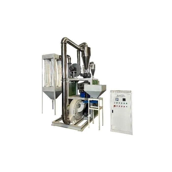

Мельница тонкого помола полистирола MF-500
Обновлено 18.05.2025 979512
  • Модель: МF-500
  • Производительность: 100 – 200 кг / ч
  • Размер сырья на входе / выходе:
  • 10-20 мм / 0,6–0,8 мм
  • 20 – 30 мм / 0,3-0,5 мм
  • Диаметр шлифовального диска: 500 мм
  • Скорость: 3 850 об / мин
  • Диаметр вибросита: 800 мм
  • Объем вентилятора отключения подачи: 2,8 л
  • Мешки для сбора пыли:
  • Диаметр: 280 мм
  • Количество: 5 шт
  • Соединительная трубка:
  • Размер: 159 мм
  • Материал: Нержавеющая сталь 304
  • Охлаждение:
  • Тип: Водяное охлаждение
  • Метод: Охлаждающие трубки
  • Материал трубок: Нержавеющая сталь 304
  • Размер стойки: 80 х 80 мм
  • Мощность главного двигателя: 37 кВт
  • Мощность вентилятора: 4 кВт
  • Мощность двигателя вибросита: 1,1 кВт
  • Мощность двигателя дроссельного клапана: 0,75 кВт
  • Электропитание: 380 В, 50 Гц, 3 фазы
  • Габаритные размеры: 2 879 х 2 353 х 3 729 мм
  • Вес: 1 700 кг

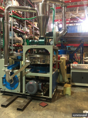

Мельница для полимеров дисковая MF-500
«Мировое оборудование»
18.05.2023
Краснодар (Россия)

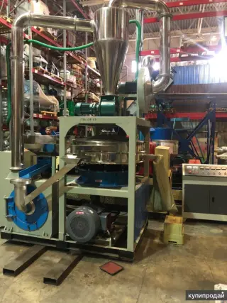

18.05.2023
Краснодар (Россия)
