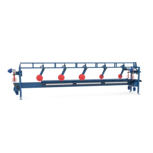

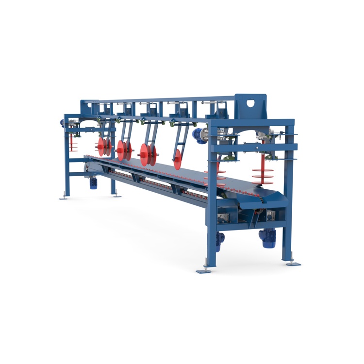

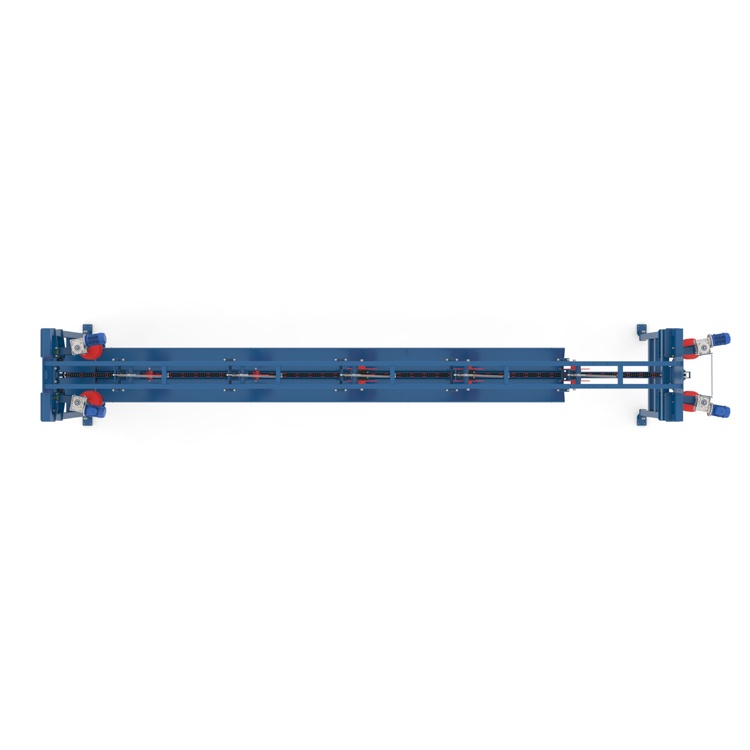

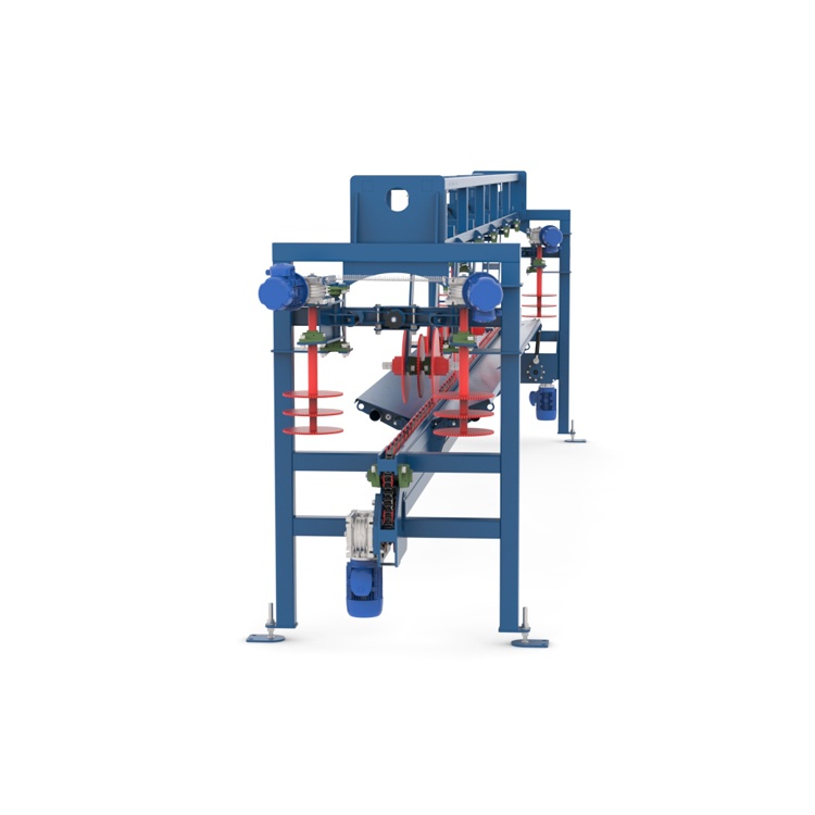

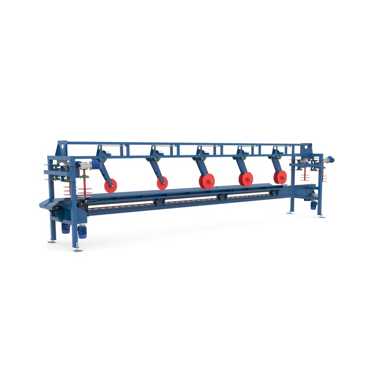

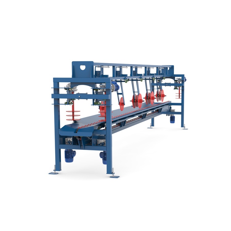

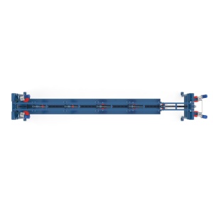

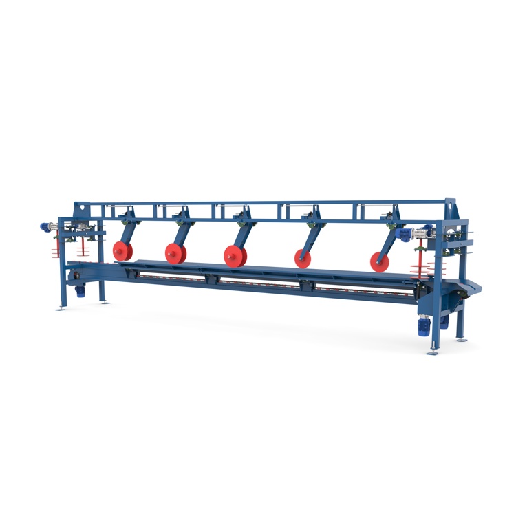

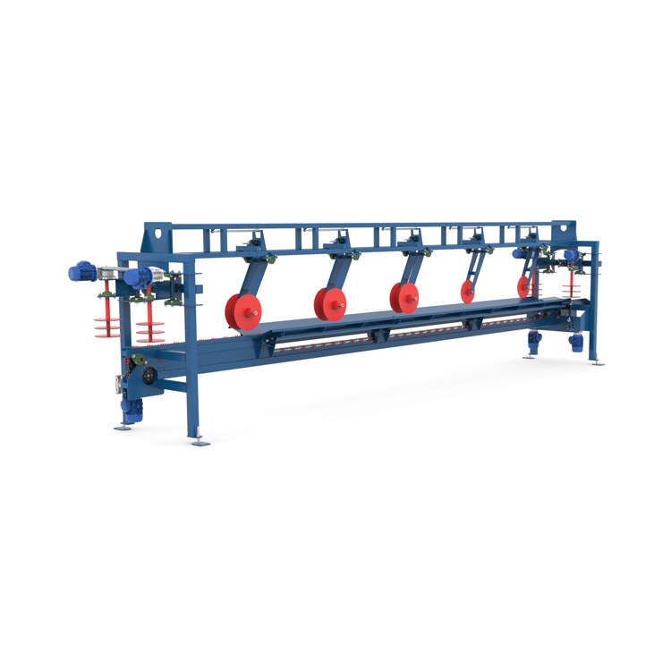

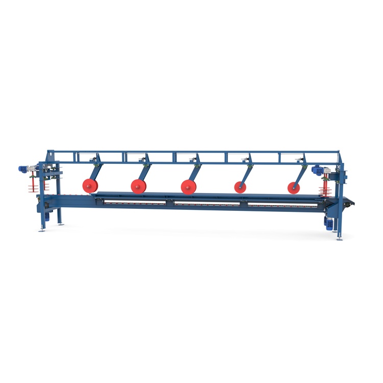

Рольганг-разобщитель предназначен для приема пиломатериалов из бревнопильного станка, отделения и сброса горбылей и досок, а также подачи лафета на последующую обработку.
Рольганг оснащён 2-я приводными рябухами на входе и 2-я выносными приводными боковыми прижимами на выходе для обеспечения эффективной протяжки пиломатериала. Транспортировка лафета по поверхности разобщителя осуществляется с помощью цепей с металлическими «зацепами», а также прижимных рябух обеспечивающих надежную протяжку и фиксацию заготовки на транспортере. Отделение горбыля осуществляется с помощью приводных сбрасывателей.
№ п.пНаименование параметровЕдиница
измерения
Значение
1Наибольший размер сечения распиливаемого бревнамм.450
2Наименьший размер сечения распиливаемого бревнамм.100
3Максимальная длина бревнам.6,3
4Минимальная длина бревнам.1,2
5Минимальная ширина лафетамм80
6Максимальная ширина лафетамм210
7Скорость подачи (регулировка инвертером)м./мин.0-20
8Габаритные размеры:
Длинна
Ширина
Высота
мм.
8050
1150
2000
9Масса, не болеекг.1500
Характеристики электрооборудования
10Род тока питающей сетиПеременный
3-х фазный
11Частота токаГц.50
12Напряжение силовых цепейV~380
13Мощность привода цепного транспортеракВт.2,2(3)
14Мощность привода боковых прижимовкВт.4х0,37
15Мощность привода сбрасывателейкВт.2х0,75
16Суммарная мощность электродвигателей подачикВт.3,7
