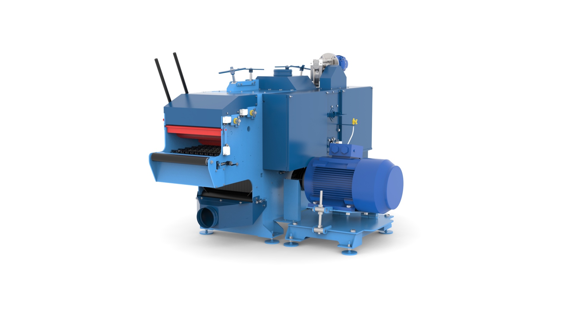

Многопильный дисковый станок MJ-Y7-500-XB предназначен для обработки крупных и длинных круглых бревен, включая плотные породы древесины. Подходит для влажной и сухой распиловки таких материалов,...

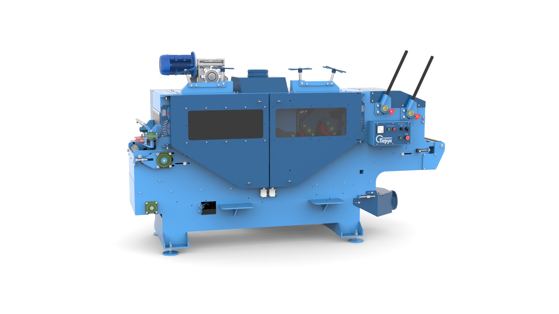

Станкофф.RUМногопильный дисковый станок МДС-160/1000 — предназначен для продольной распиловки двухкантного бруса длиной от 1000 мм на обрезные доски. В станке используется одновальная система для распиловки заготовок.
Основное применение — высокопроизводительное производство паллетной доски для европоддонов.
Преимущества:
— Возможность распиловки лафетов от 1000 мм.
— Возможность распиловки заготовок толщиной до 160 мм.
— Одновальная система пиления гарантирует гладкий срез на поверхности доски, без образования «ступеньки».
— Протяжка осуществляется двумя многорядными цепными транспортерами и четырьмя верхними приводными вальцами, что обеспечивает мощность протяжки, высокую производительность и идеальную геометрию.
— Возможность установки двигателей мощностью до 90 кВт.
| Максимальная высота пропила, мм | 160 |
| Максимальная ширина бруса, мм | 600 |
| Расстояние между крайними пилами, мм | 539 |
| Скорость подачи заготовки, м/мин -частотный преобразователь | 8-20 |
| Диаметр пилы (2,8/4,2 Z=18 (Z=12)), мм | 460 (450) |
| Посадочный диаметр пилы, мм | 75 |
| Положение дисковой пилы, мм | стойкопостоянное |
| Минимальная длина заготовки, мм | 1000 |
| Мощность основного двигателя, кВт | до 90 |
| Количество оборотов пилы, об/мин | 2600 |
| Мощность двигателя подачи заготовки, кВт | 4 |
| Регулировка верхних прижимных вальцов | Руч. |
| Основные параметры (Д x Ш x В), мм | 3000х1950×1800 |
| Вес станка, кг | около 3000 |

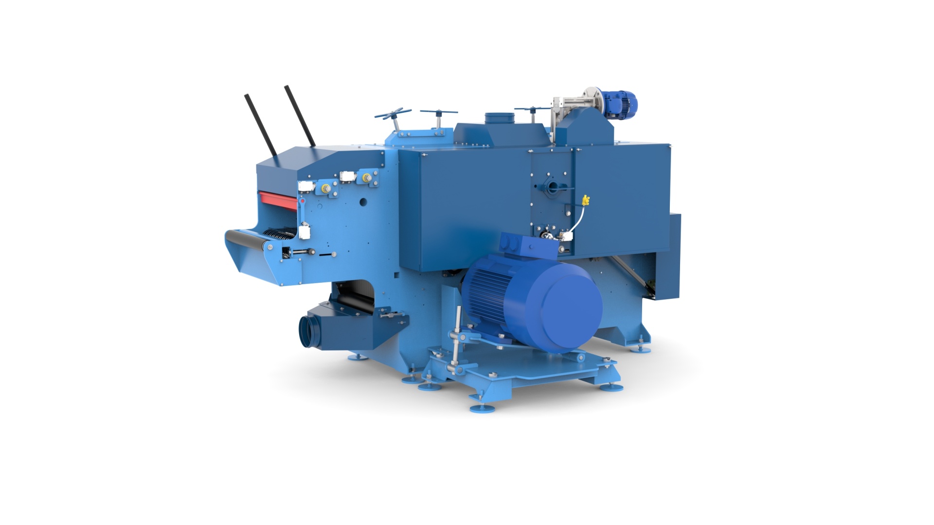

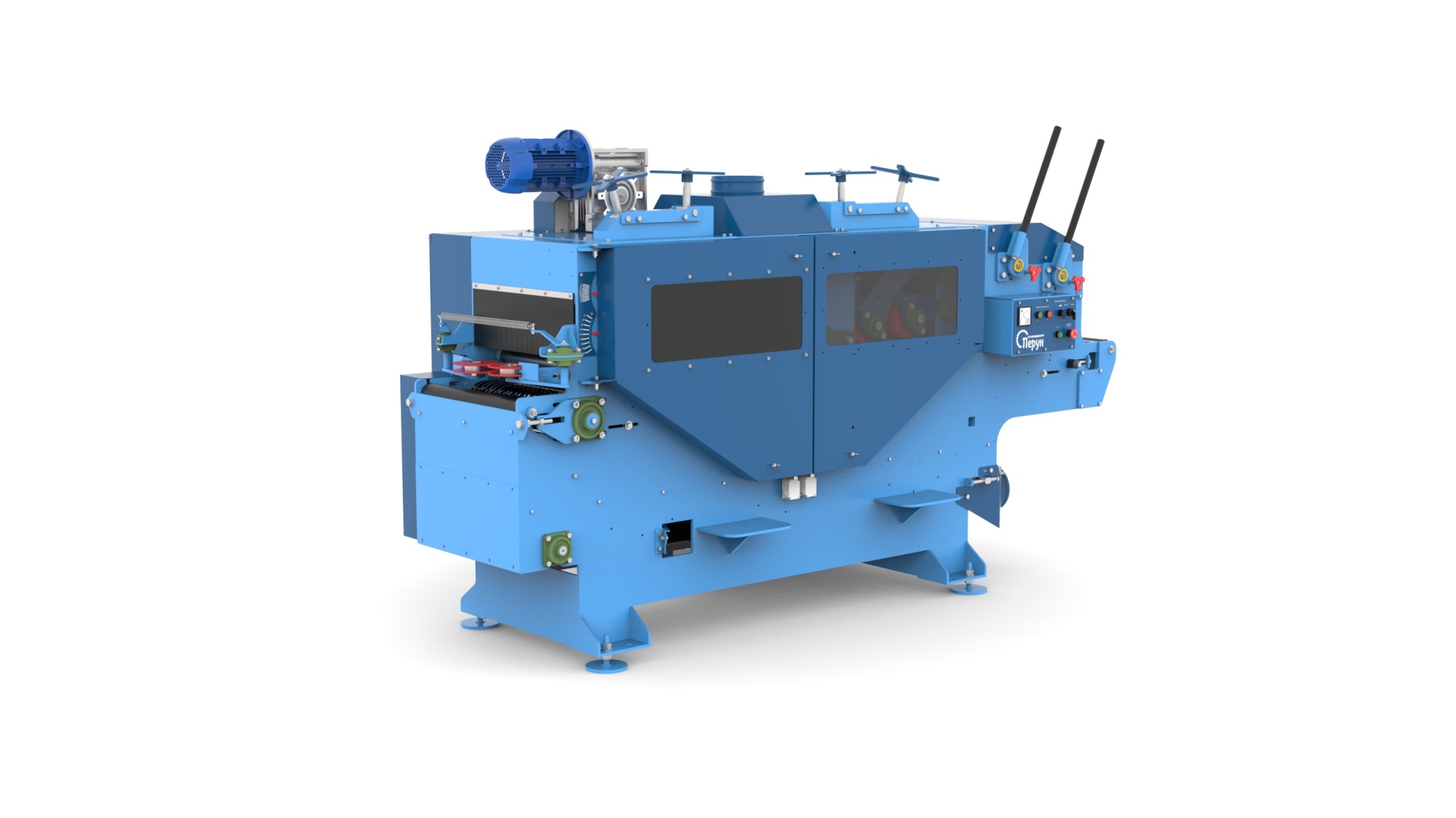

Многопильный дисковый станок MJ-Y7-400-XB предназначен для обработки крупных и длинных круглых бревен, включая плотные породы древесины. Подходит для влажной и сухой распиловки таких материалов,...

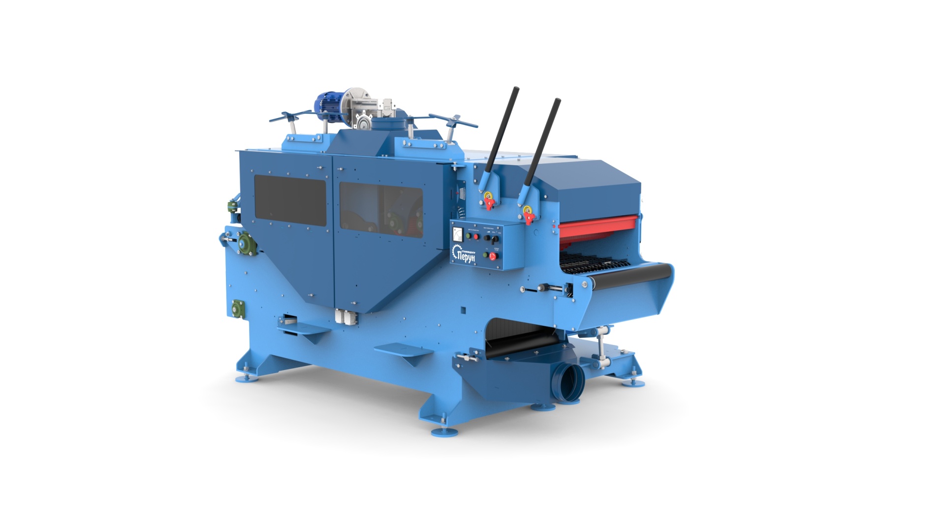

Станок многопильный предназначен для продольной резки пиломатериалов и бруса. В пилораме используются спаренные вытяжные валики как со стороны подачи, так и со стороны приемки пиломатериала,...
