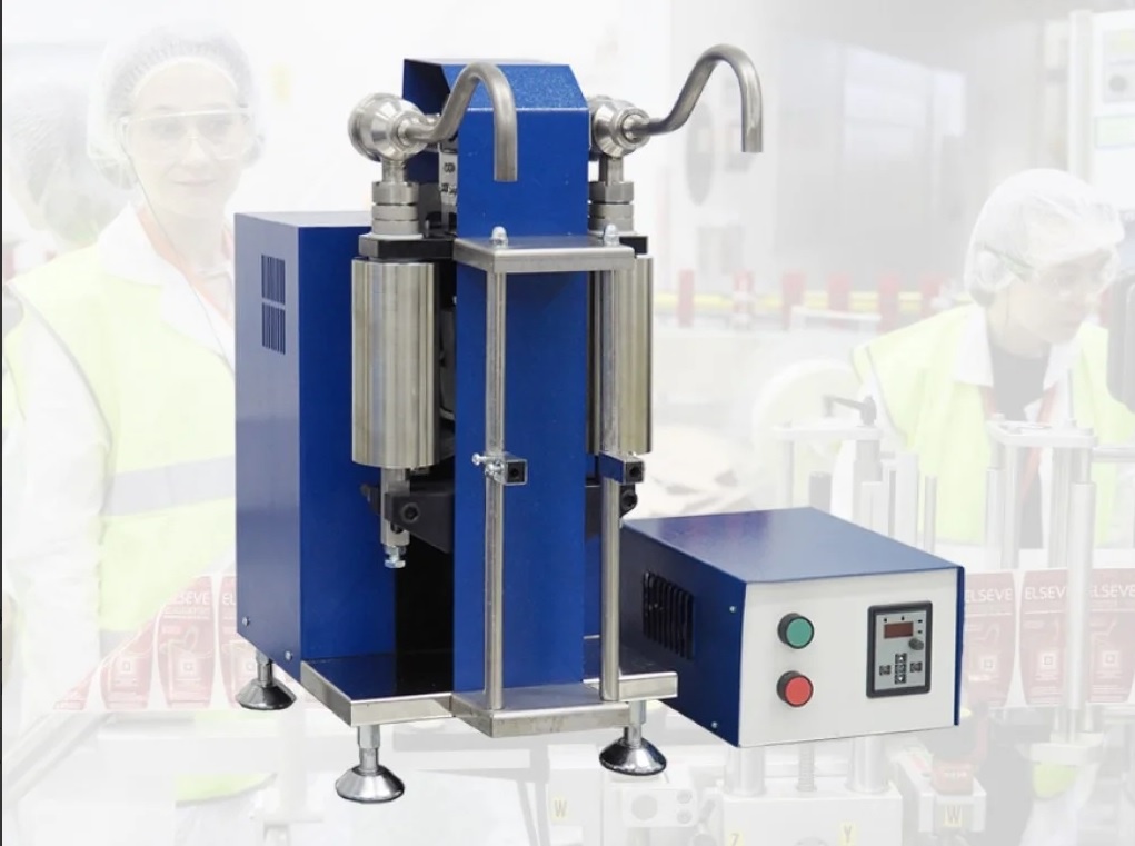

Полуавтоматическая установка для розлива молока, молочной продукции и воды.Бюджетный вариант при хорошем качестве для небольших производств.Подходит для розлива в ПЭТ бутылки и стекло.Удобность...

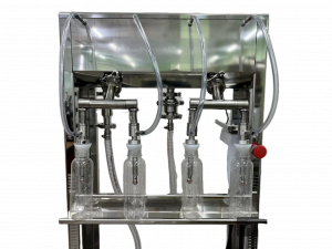

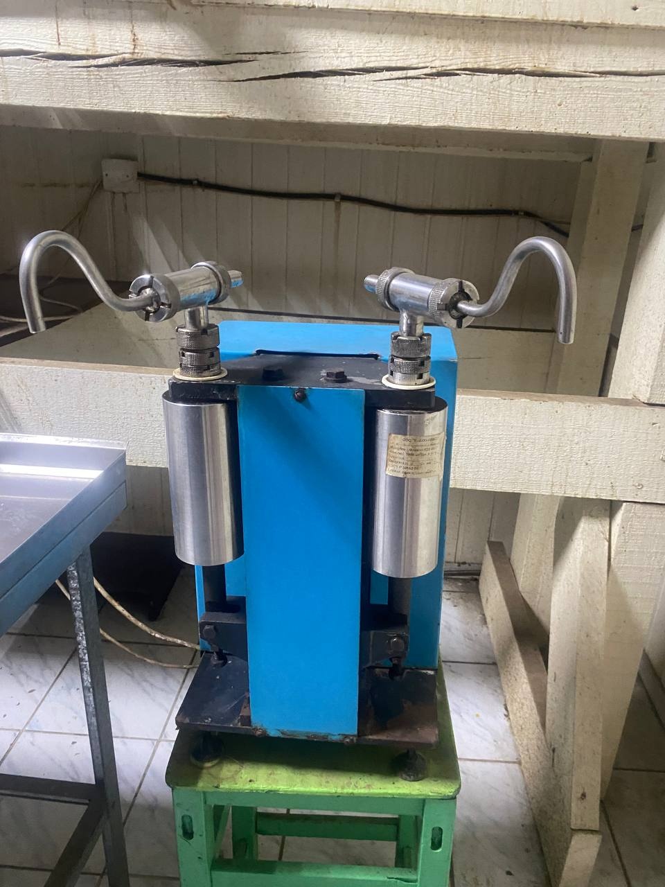

ООО «Альфа Танк»Установки розлива серии УД предназначены для полуавтоматического объёмного дозированного розлива жидких и пастообразных гомогенных(однородных) продуктов — модель УД-2 и продуктов с твёрдыми включениями и сгустками — модель УД-2П. Базовая производительность — 1200 доз/час, диапазон доз с учётом различных дозирующих цилиндров от 5 до 2000мл. По согласованию изготавливаются нетиповые модификации установок.
Специальные комплектации установки УД-2:
— для розлива легковоспламеняющихся продуктов установка изготавливается с электроприводом во взрывозащищённом исполнении;
— для розлива агрессивных, химически активных продуктов установка оснащается соответствующими химостойкими уплотнительными элементами;

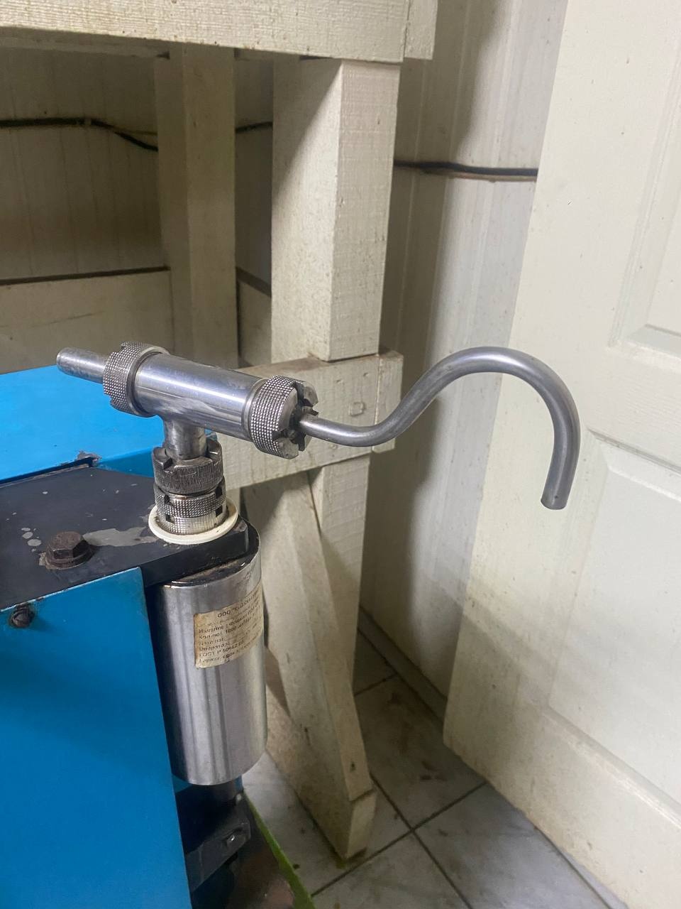

— для розлива пастообразных и вязких продуктов с целью облегчения их поступления в цилиндры, для розлива горячих продуктов, для розлива продукта малыми порциями(10..50мл) установка дооснащается расходной ёмкостью из нержавеющей стали, которая располагается над установкой, по согласованию с Заказчиком установка оснащается специальными раздаточными патрубками с уменьшенным диаметром, с увеличенной длинной, с дополнительными насадками или в виде гибкого патрубка-хоботка;
— для розлива продуктов с производительностью не выше 600 доз/час установка изготавливается в модификации УД-2 с одним дозирующим цилиндром.

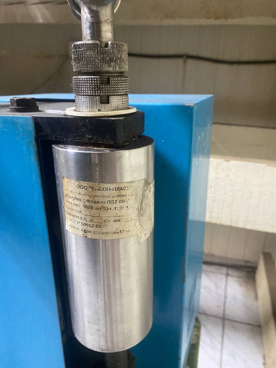

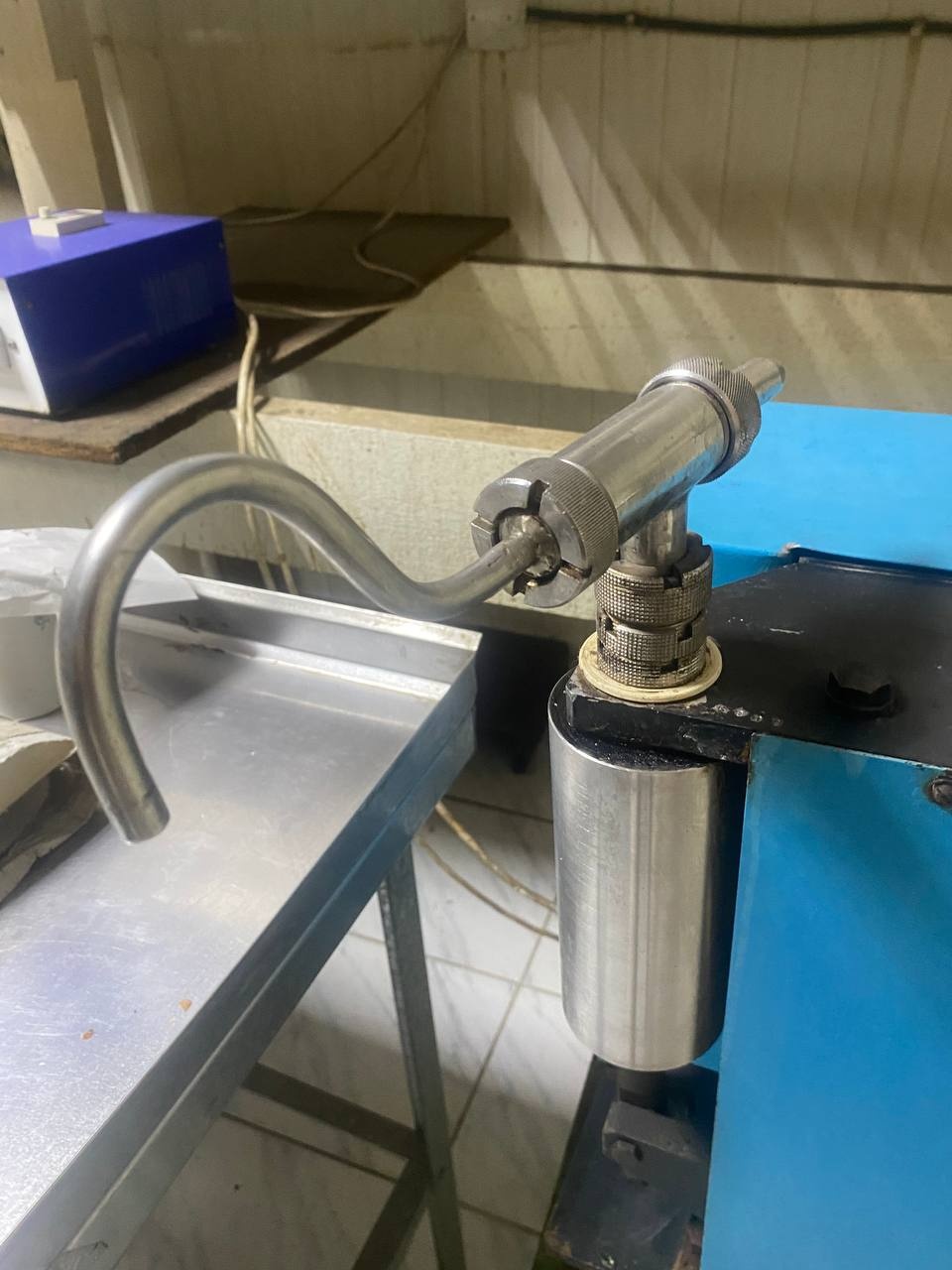

Установка розлива жидких и пастообразных продуктовМодель УД-2Изготовлен ИТП «Промбиофит» г.Москва.Установка предназначена для розлива жидких и пастообразных продуктов пищевого, медицинского и...
Продаётся промышленный полуавтомат розлива РУ-2П производства НПО «Компания АВИС». Год выпуска — 2012.Оборудование предназначено для дозированного розлива жидких продуктов в тару. Двухпозиционное...
