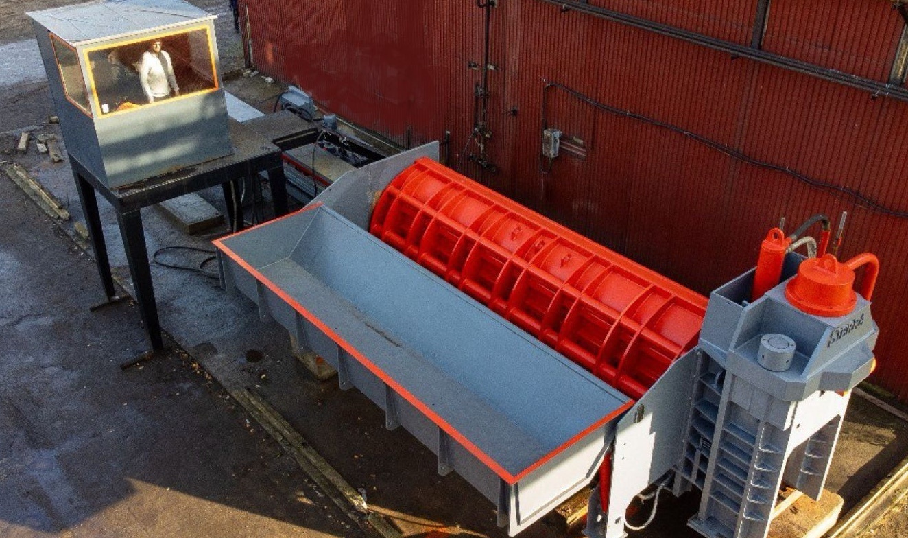

Предлагаем к приобретению пресс-ножницы для металлолома Sierra Т550М.
Производительность модели Т550М позволяет отгружать до 3000 тонн металлолома в месяц. Это отличное решение для площадок по приему металлолома, стремящихся к высокой скорости работы.
Произведён полный капитальный ремонт.
В рамках конверсии производительности и надежности
оборудования проведена модернизация:

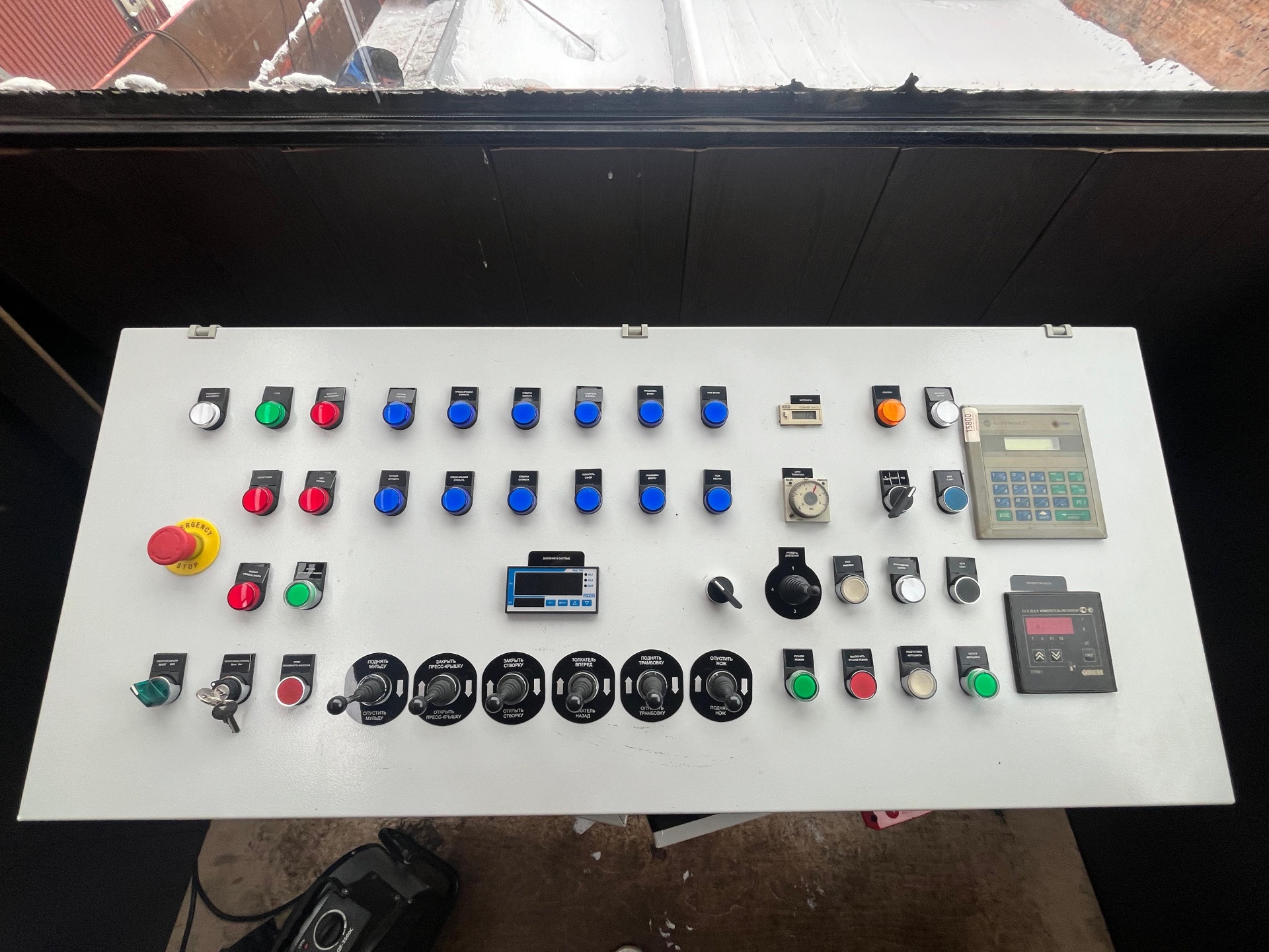

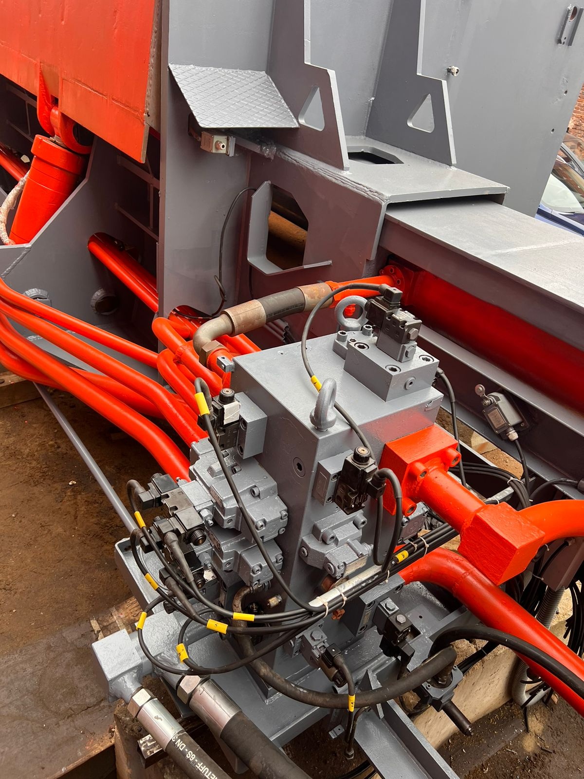

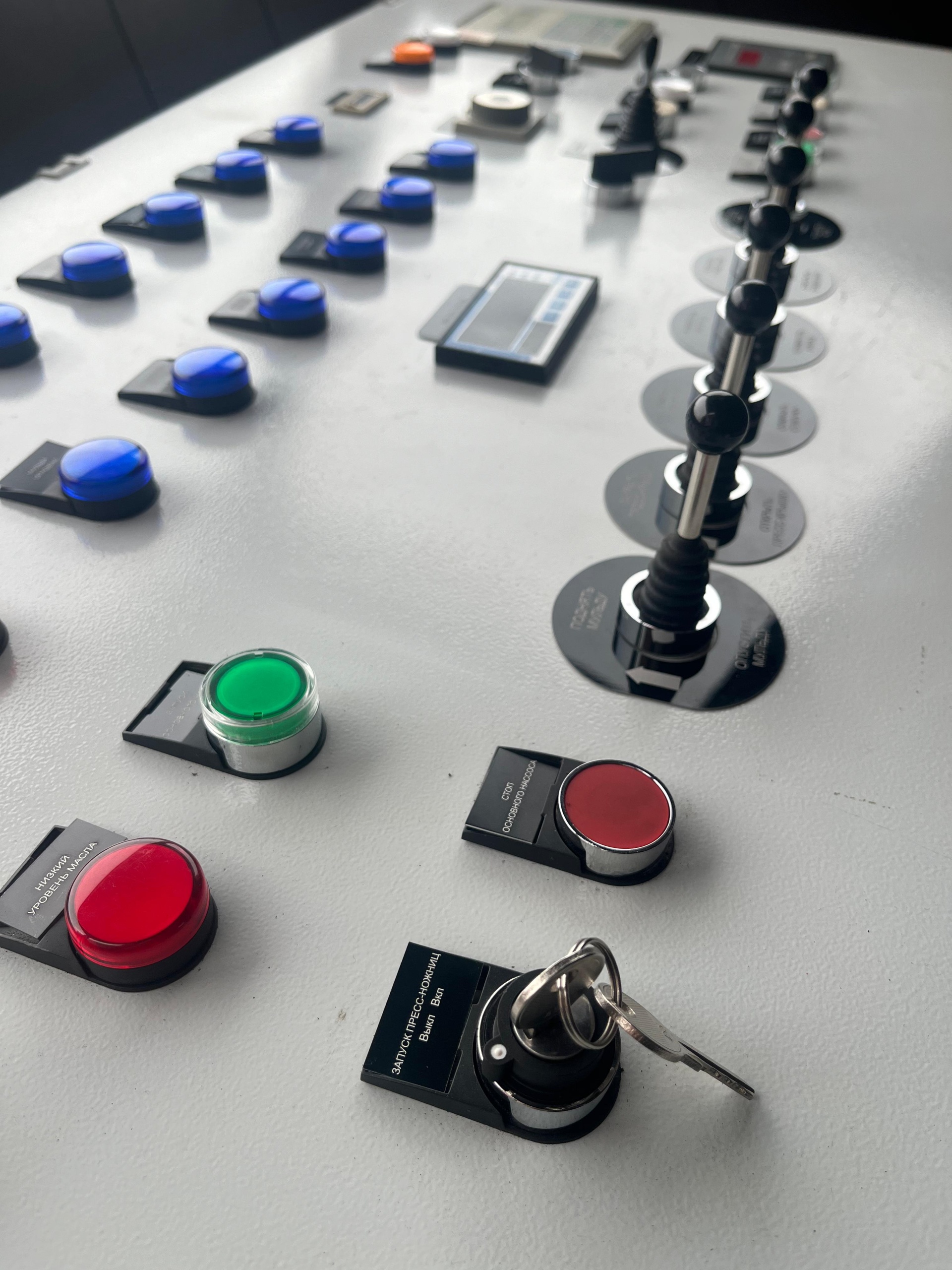

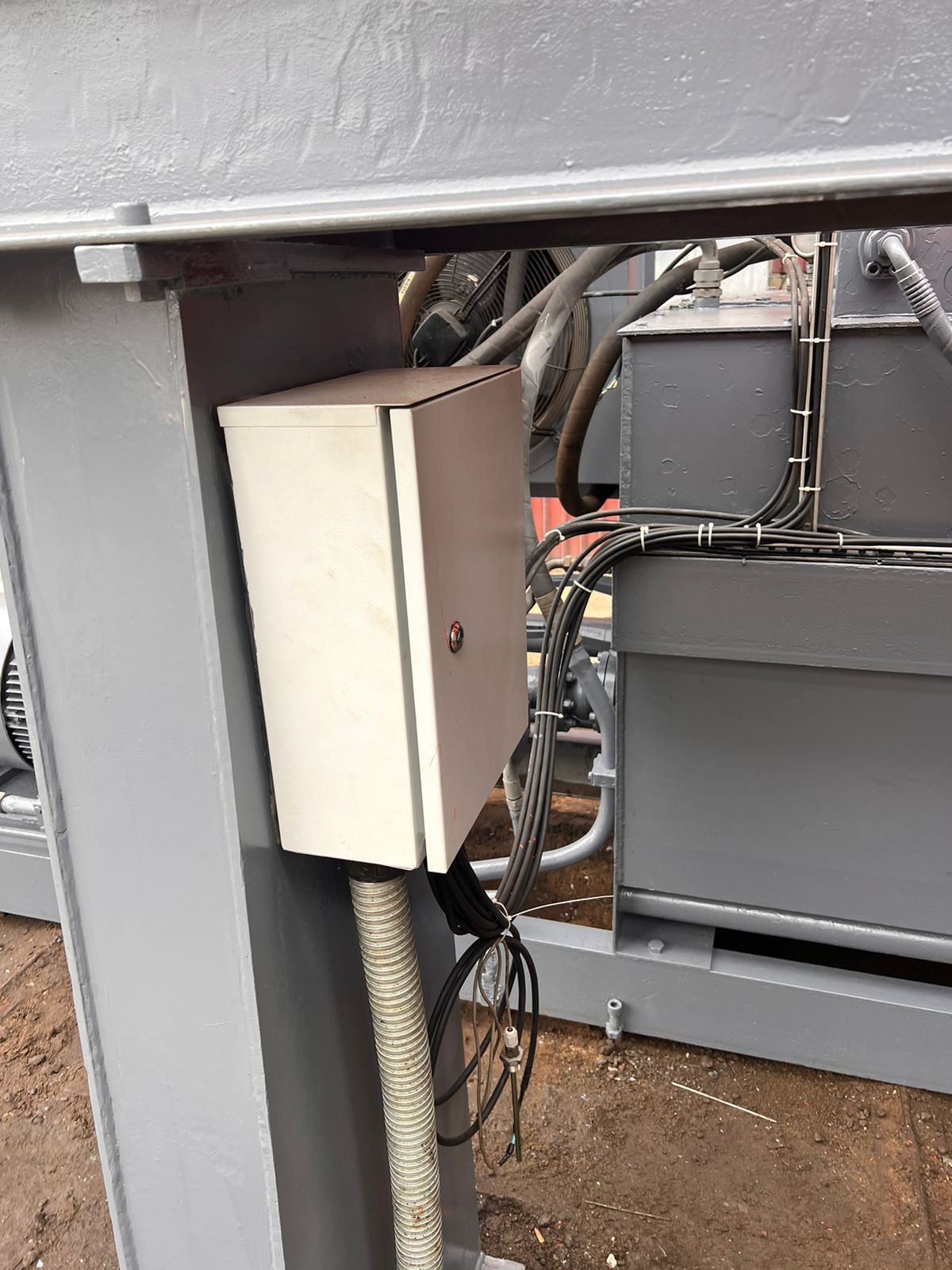

• Полностью заменена система автоматики и
гидравлики на более современную и
высокопроизводительную

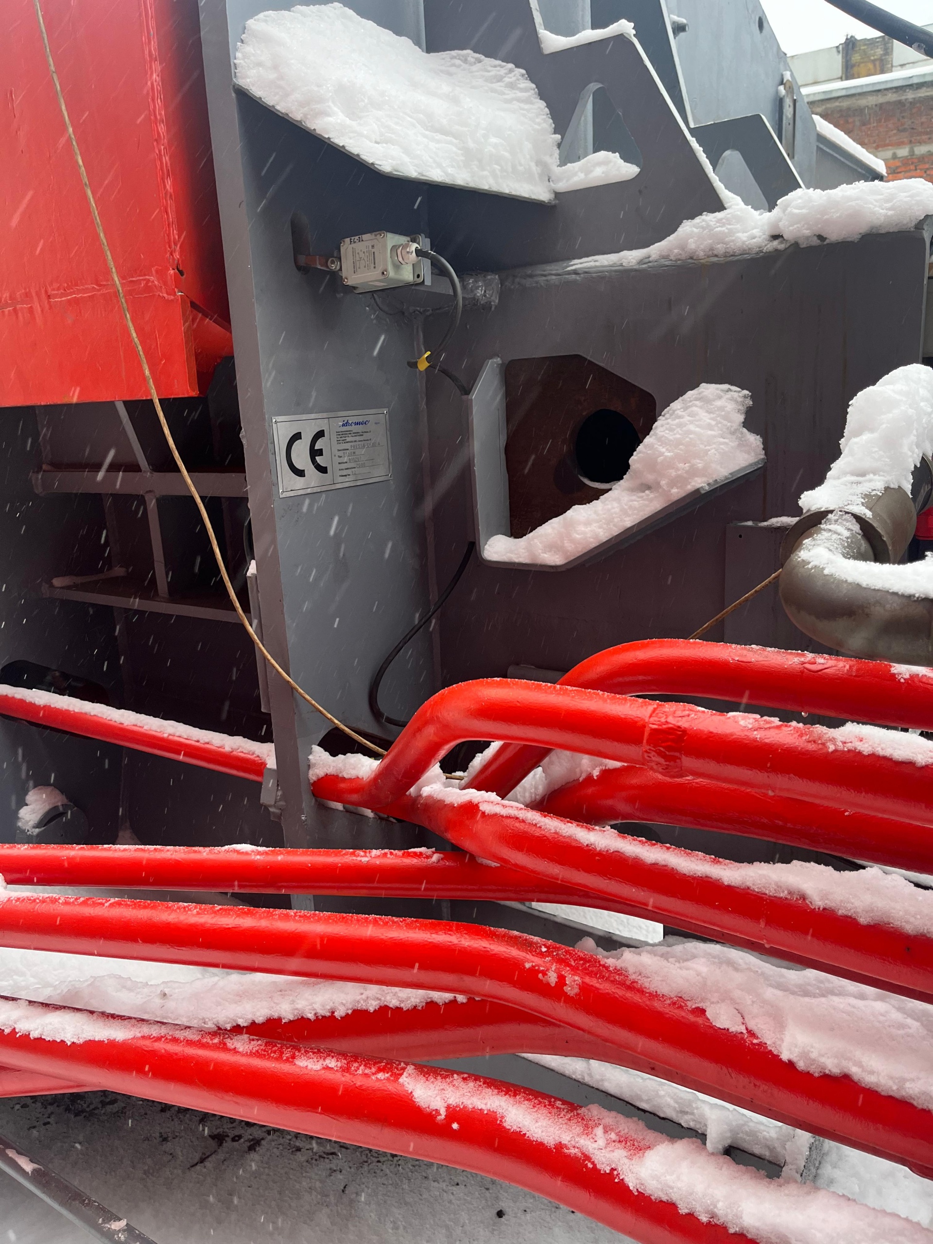

• Полная замена футеровочных и направляющих плит,
РВД, крепежа, РТИ и др.
• Установлены бронеплиты повышенной
износостойкости

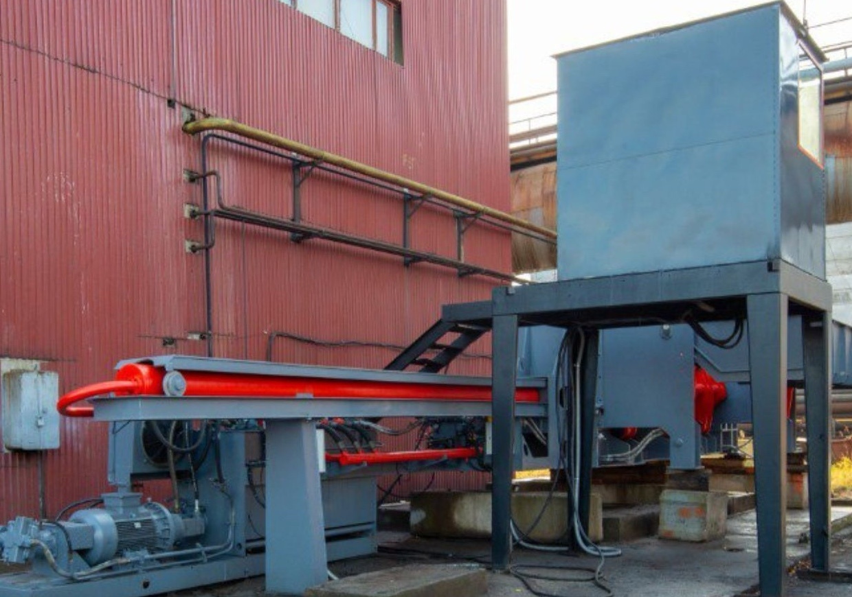

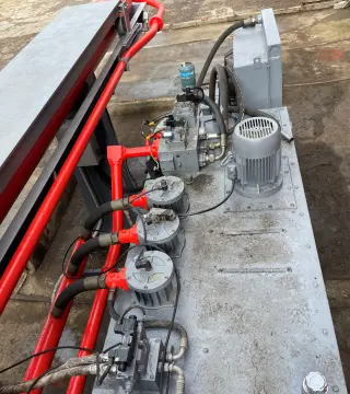

Привод гидравлической системы осуществляется от
трехфазного электродвигателя напряжением 380в и
мощностью 70 кВт.

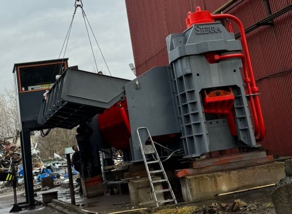

• Перенос, демонтаж и монтаж
• Пусконаладка
• Обучение персонала
Предоставляем гарантию 24 месяца без ограничения
по моточасам.
Оплачиваются отдельно: транспортные расходы
(автокран и погрузочно-разгрузочные работы).

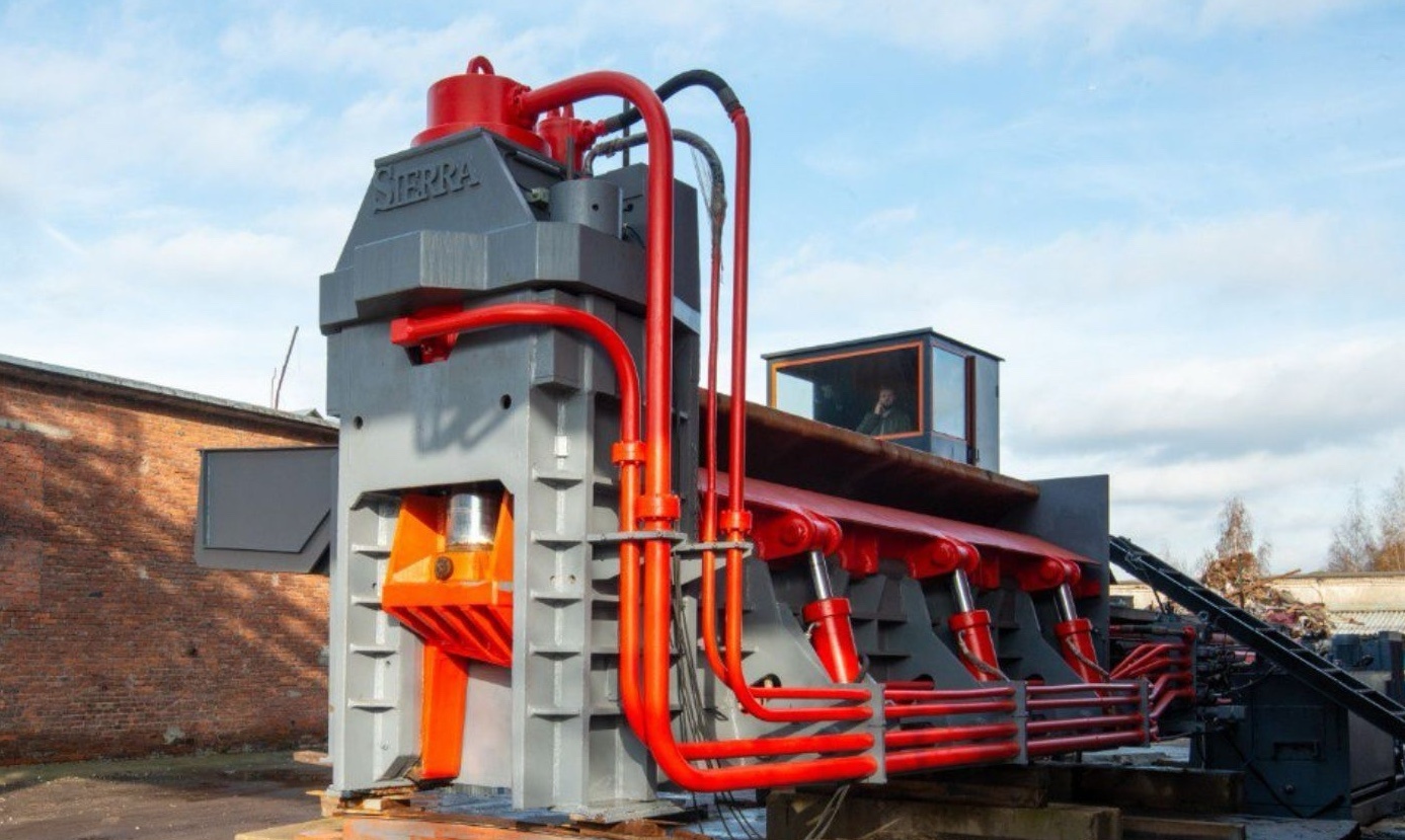

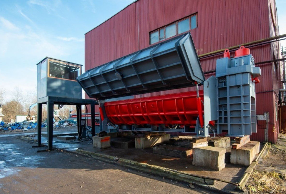

ТИП: СТАЦИОНАРНЫЕ
Устанавливаются на фундамент либо фбс блоки, вес ножниц -54 тонны. Оборудованы загрузочной мульдой для увеличение производительности.
КАМЕРА ЗАГРУЗКИ:
В открытом положении: длина 6000мм, ширина 2225 мм
В закрытом положении: длина 6000 мм, ширина 600 мм, высота 500 мм.

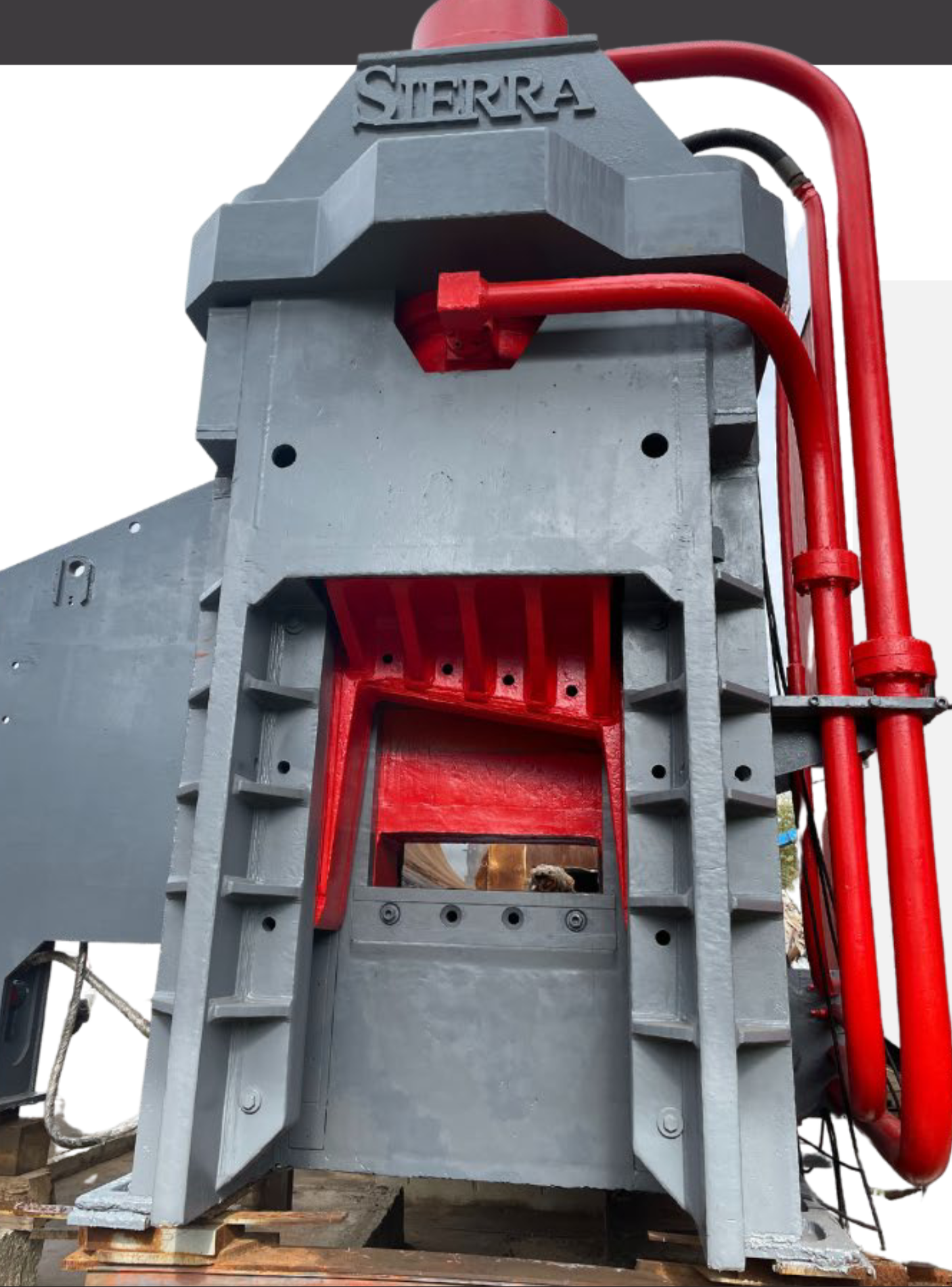

НОЖЕВАЯ РАМА
Длина ножа 900мм(общая), 600 мм рабочая.
КАМЕРА РЕЗА
Усилие реза 550 тонн
ПРОИЗВОДИТЕЛЬНОСТЬ:
до 12 тонн в час в режиме резки, до 18 тонн в час в режиме пакетирования.
ДВУСТВОРЧАТЫЕ на каждой створке установлено по 3 гидроцилиндра 160 тонн каждая створка, толкатель 130 тонн, под прессовщик 70 тонн, сила реза 550 тонн.

Объём гидробака 2300 литров. (В системе залито абсолютно новое масло, менять не нужно)
Пресс-ножницы находятся в России и готовы к отгрузке.
