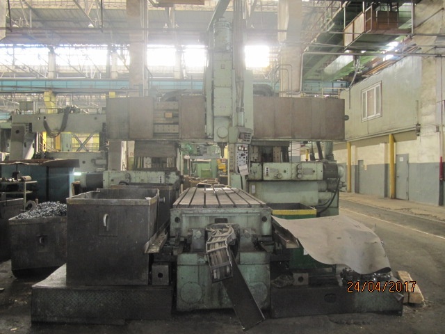

6М612Ф11 Продольно-фрезерный станок 6М612Ф116М612Ф11 Продольно-фрезерный станок 6М612Ф11Станок продольный фрезерно-расточной с цифровой индикацией и преднабором координат модели 6М612Ф11...
ООО «Станочный Мир»Продольно-фрезерный станок 6М612Ф11 1986 г. в. предназначен для комплексной обработки корпусных деталей из черных и цветных металлов и некоторых видов пластмасс методом фрезерования, сверления и растачивания.
Ширина стола, мм 1250
Длина рабочей поверхности стола (L), мм:
основное исполнение 4000
специальный заказ 2500-6300
Ход стола, мм L+500
Наибольшая масса обрабатываемой детали на 1м длины стола, кг 5000
Наибольшее расстояние от рабочей поверхности стола до торца шпинделя ползуна вертикальной бабки, мм 1275
Ход ползуна вертикальной бабки, мм 1000
Расстояние от рабочей поверхности стола до поперечины, мм 1150
Расстояние от середины стола до стойки, мм 975
Ход вертикальной бабки по поперечине, мм 2800
Расстояние от середины стола до торца горизонтального шпинделя накладной головки, мм: наибольшее 1100; наименьшее 0
Расстояние от рабочей поверхности стола до оси горизонтального шпинделя
накладной головки, мм: наибольшее 1000; наименьшее 0
Мощность электродвигателя глав. привода (вращение шпинделя), кВт 37-45
Наибольший крутящий момент на шпинделе, кНм 5
Частота вращения шпинделя, мин-1 10-2000
Габаритные размеры, мм:
длина (при длине стола основного исполнения) 12500
ширина 6500
высота 5800
Масса, кг 49000
