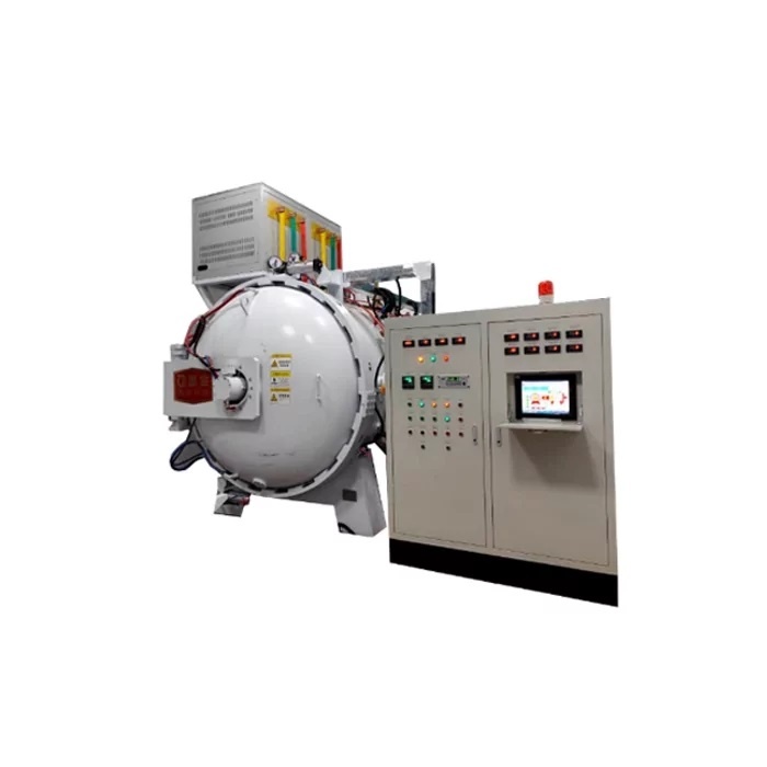

Вакуумную печь для закалки в азотной среде PJ-Q966
Обновлено 10.03.2025
980139
- Модель: PJ-Q966
- Грузоподъемность: 500 кг
- Давление газа: 12 бар
- Размеры горячей зоны: 600 х 600 х 900 мм
Параметры температуры:
- Максимальная расчетная температура: 1350 °С
- Рабочая температура: 150 – 750 / 750 – 1250
- Точность контроля температуры: ±1 °С
- Равномерность температуры: ≤±5 °С
- Скорость повышения температуры: ≤60 мин от комнатной температуры до 1100 °С
Параметры вакуума:
- Предельный вакуум: 6 х 10 – 1 Па
- Рабочий вакуум: <10 Па
- Скорость откачки: ≤30 мин
- Скорость повышения давления: ≤0,6 Па / ч
- Парциальное давление: 0 – 1000 Па
- Напряжение питания: 380 В ±10 %, 3 фазы
- Мощность управления: 220 В ±5 %, 1 фаза
- Мощность нагрева: 160 кВт
- Мощность вентилятора газового охлаждения: 160 кВт
- Общая потребляемая мощность: 180 кВт
