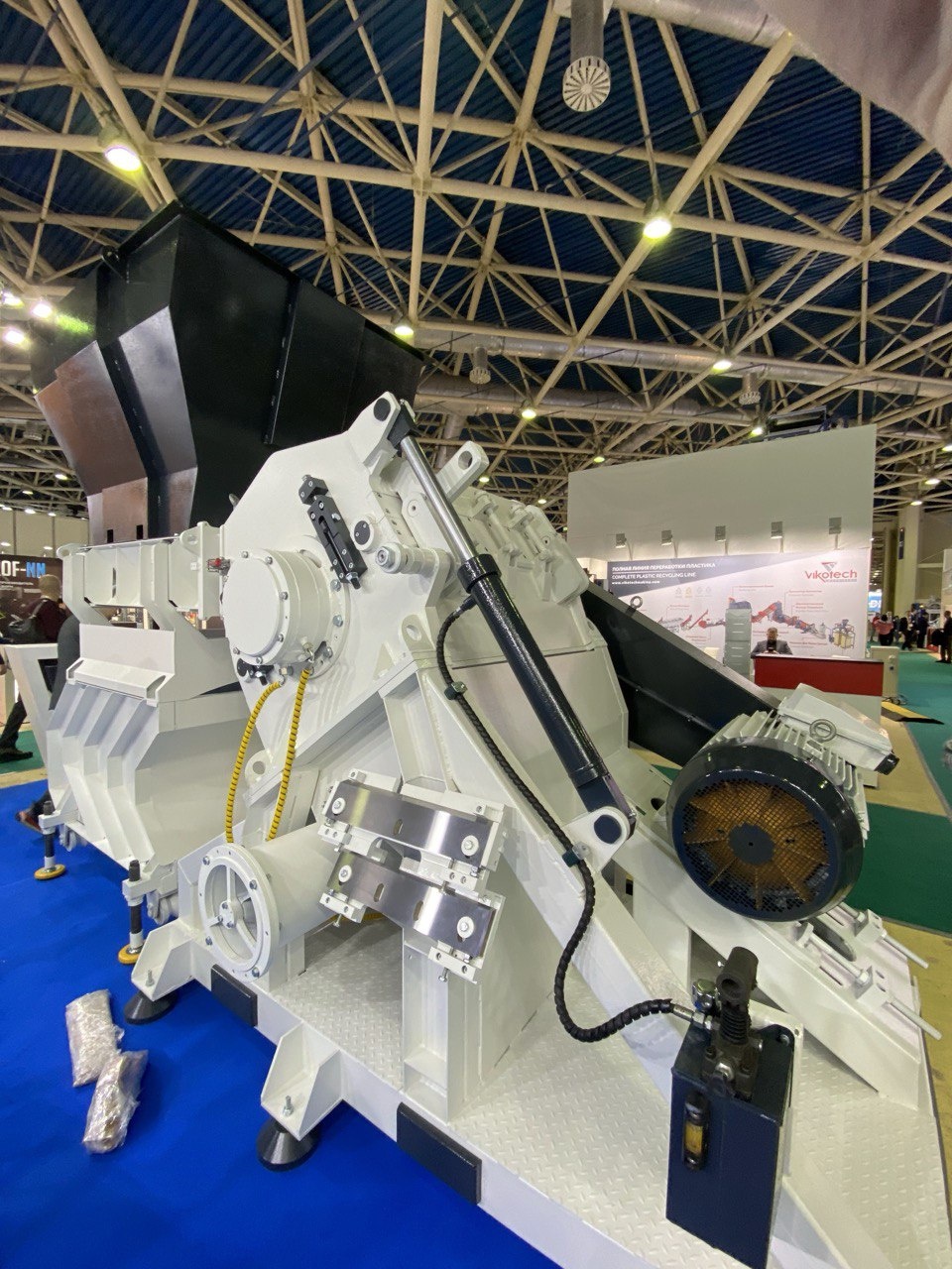

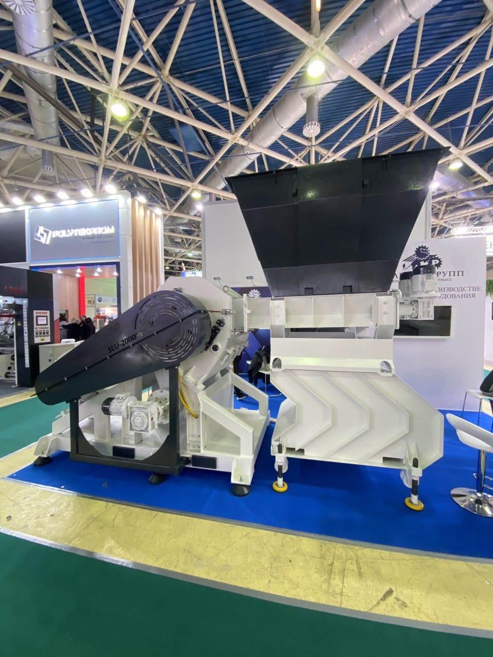

ООО Тульский Промышленный ЗаводДробилка предназначена для измельчения ПЭТ бутылки. Применение шнекового загрузчика обеспечивает постоянную максимальную производительность за счёт дозированной подпрессовки сырья в рабочую камеру дробилки. Использование воды снижает шум и увеличивает срок службы ножей.
Плюсы загрузки :
• Более высокая пропускная способность
• Небольшое энергопотребление
• Меньший объем мелкой фракции и пыли в измельченном материале благодаря равномерному распределению нагрузки на ротор;
• Большой и вместительный бункер;
• Материал не высыпается в рабочую камеру во время остановки машины;
• Отсутствует риск падения частей корпуса шнека в рабочую камеру;
Преимущества :
· Футеровка корпуса дробилки износостойкой сталью фирмы HARDOX;
· Поставка ножей из стали Х12МФ, 6ХВ2С, 9ХС, а также фракционных сит из износостойких сталей фирмы HARDOX;
· Охлаждение подшипниковых корпусов;
· Влагозащищённое исполнение;
· Энергоэффективность класса В;
· Сенсорное управление;
· Сервисное обслуживание;
· Повышенная производительность (до 2000 кг/ч) за счет принудительной подачи сырья шнековым загрузчиком;
· Повышенный запас прочности корпуса, ротора и подшипниковых узлов;
· Гидравлический подъёмник корпуса для лёгкого доступа при замене ножей и фракционных сит
Идеальное решение для быстрого старта. Оказываем сервисную поддержку, пуско-наладку, обучение персонала. Комплектующие к оборудованию всегда на складе и доступны к заказу.
