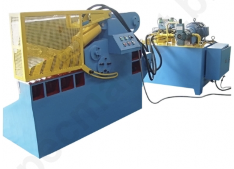

Аллигаторные ножницы Q43-1600 предназначены для холодного реза всех видов конструкционного металла (уголки, профили, круглая сталь и другое). Имеют надежную и компактную конструкцию, легкий вес и низкое потребление электроэнергии. Широко используются на ломозаготовительных площадках. Также возможно применение ножниц при утилизации автомобильных шин.
Основные характеристики аллигаторных ножниц Q43-1600:
Макс. усилие (тонн)-160
Вес (кг)-4500
Габаритные размеры (мм)-2280×900×1605
Макс. давление усилие на лезвие (тонн)-25
Открытие лезвия (мм)-320
Длина лезвия (мм)-700
Мощность-18.5 КВт
Масляный насос модель: 80YCY14-1B
Максимальное давление 31.5 MPa
Выходной объем-80 мл/об
Спецификация по типам перерабатываемого металла мм.
квадрат железо ■ 55х55
круглая сталь ● 63
Аллигаторные ножницы Q43-1600 могут работать как в ручном, так и автоматическом режимах. В Q43-1600 комплектуется запасными ножами, входящие в стоимость ножниц.
Сертификат соответствия ISO 9001:2015 №174414Q
В стоимость оборудования включено: цена оборудования, транспортировка до места эксплуатации, страхование, таможенные пошлины, декларирование и сертификация, выполнение пуско-наладочных работ и обучения персонала.
Гарантийный срок: 12 месяцев.
Возможно и послегарантийное обслуживание.
В стоимость не включено: масло для гидравлической системы, краны для выгрузки оборудования.
Возможно приобретение оборудования через лизинговые компании наших партнеров
на выгодных условиях.
Дополнительная информация по запросу.
