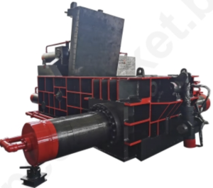

Пресс Y81-250W СИЛАЧ

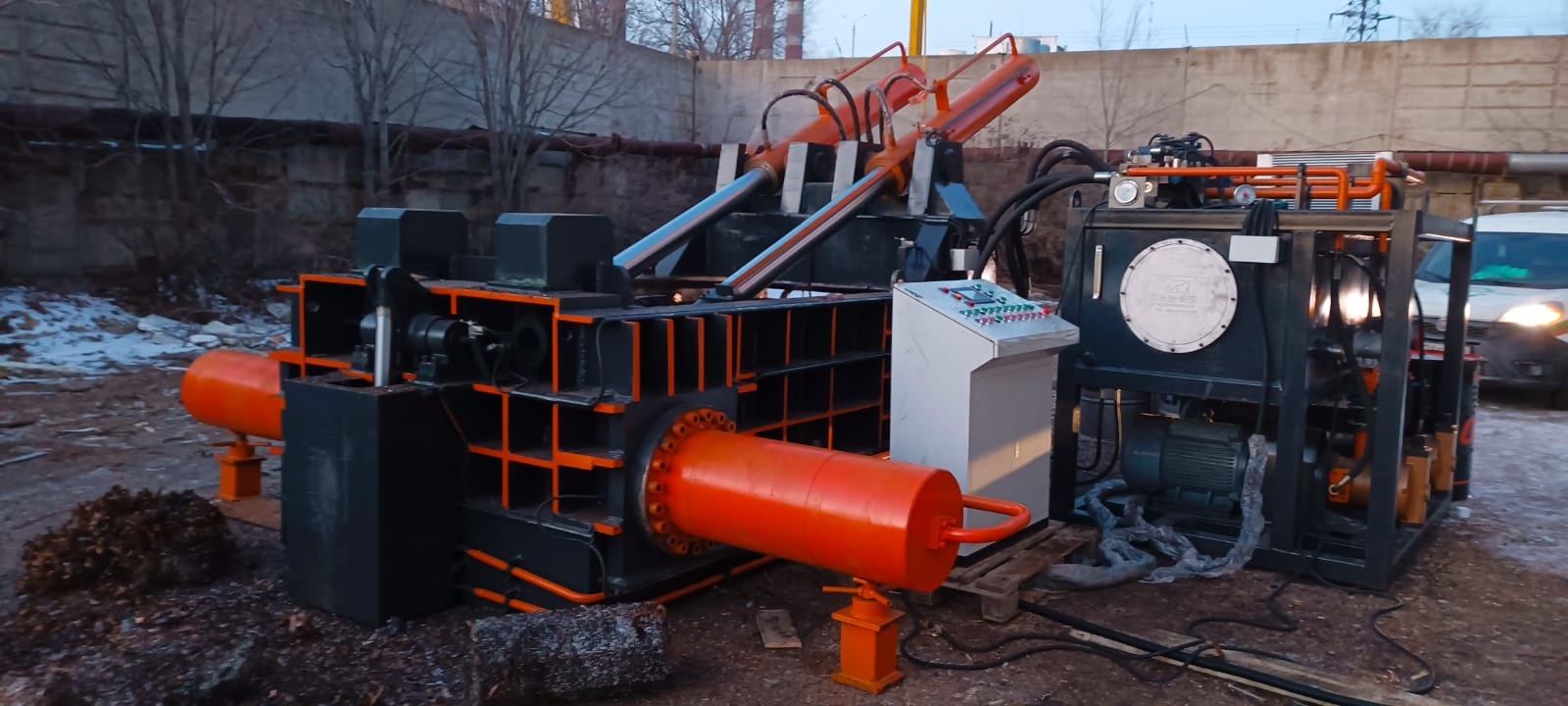

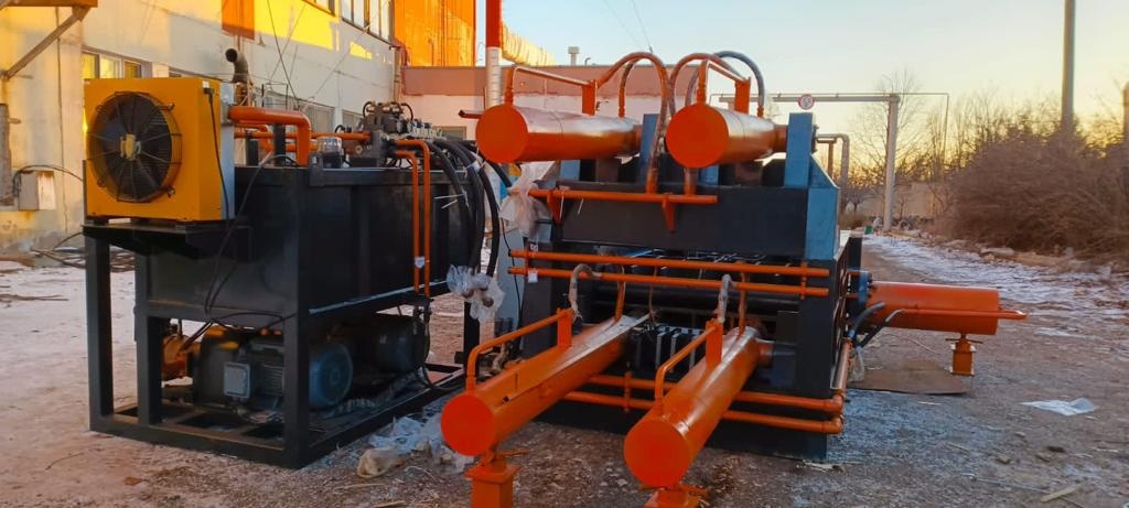

Назначение пресса Y81-250W

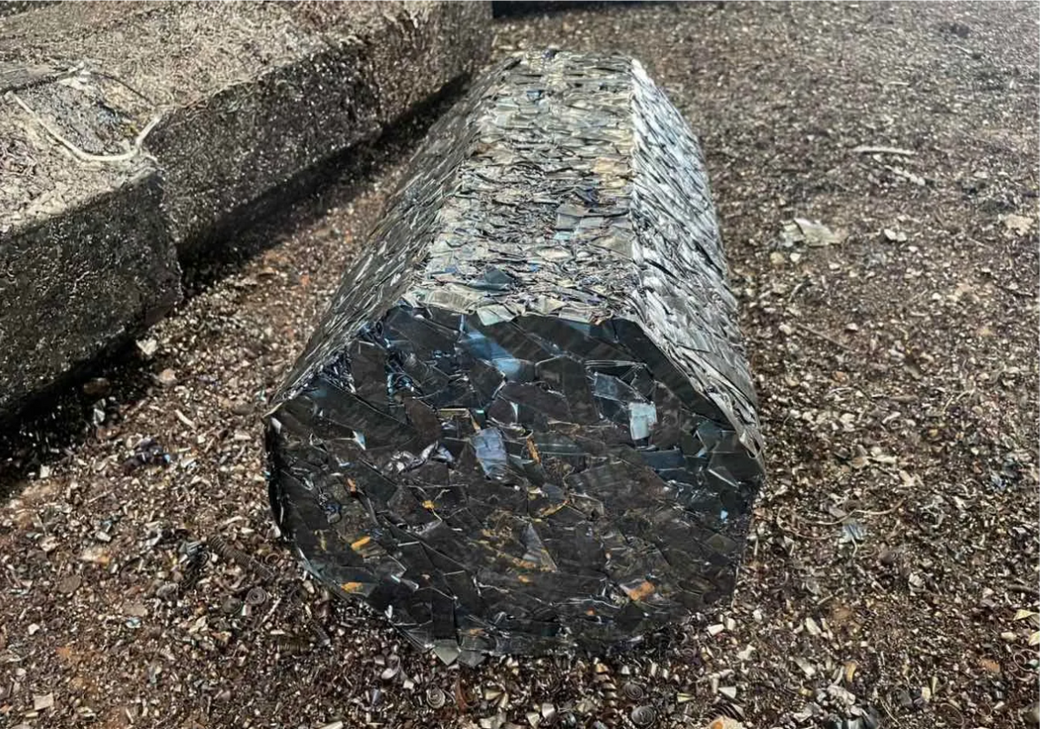

Y81-250W - это совершенно новая модель пакетировочного пресса, разработанная для прессования металлического корда и металлической стружки, металлолома в восьмиугольные пакеты, удобные для хранения, транспортирования и переплавки.
Пресс имеет усиленную конструкцию камеры и уникальную систему прессования материала на встречном движении боковых гидроцилиндров, что обеспечивает высокую плотность пакета на выходе.
Пресс Y81-250W имеет ручное или автоматическое управление на выбор.
Благодаря своей универсальности, пресс Y81-250W, по праву можно называть - ПАКЕТИРОВЩИК
ДЛЯ СТРУЖКИ, ПАКЕТЕРОВЩИК ДЛЯ КОРДА.
