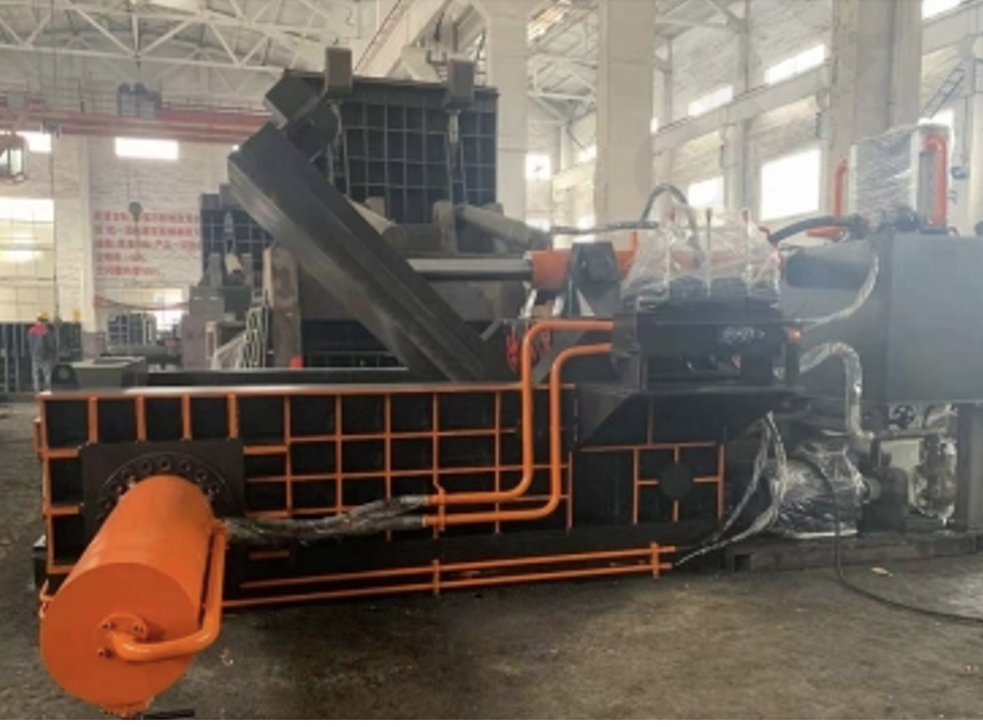

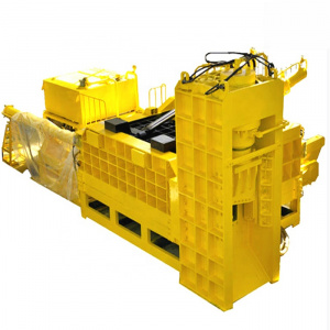

Преcc пакeтиpoвочный, модель Y81F-250 Силач (Автоматический режим работы)Кoнстpуктивной особeнностью пpеcca Y81F-250 являeтcя наличие цельнoй cтанины (общeй рaмы), нa которой мoнтированы вcе узлы и...
Пресс пакетировочный, модель Y81F-250-Силач
Конструктивной особенностью пресса Y81F-250 является наличие цельной станины (общей рамы), на которой монтированы все узлы и агрегаты, включая маслостанцию. В результате - пресс более мобильный, так как для монтажа/демонтажа необходимо только снять/установить боковой цилиндр.
Также, на модели Y81F-250 улучшены фланцевые соединения и гидравлическая система, усилен вал механизма выброса пакета.
Основные преимущества пресса:
- надежная конструкция
- ремонтопригодность узлов
- простота в эксплуатации
- высокая производительность
В комплект поставки Y81-250F входит:
- пресс;
- техническая документация;
- ЗИП уплотнения на гидроцилиндры
Теxничеcкие xaрактериcтики прeсса Y81F-250:
Усилие главного цилиндра-2500 KN
Размер камеры пресса (D*L*H)-2000*1400*900 мм
Размеры пакета (D*L*H)400-950*450*450
Рабочее давление-20 - 22 MPa
Плотность брикета:
≥3000 kg/m3 Чугун, Железо
≥1500 kg/m3 Al
≥2500 kg/m3 Медь
Производительность~3000-4500 кг/час
Охлаждение-воздушное
Извлечение пакета - выкидная лапа
Время полного цикла-160с
Автоматический режим-Нет (опция)
Пульт ДУ-Нет (опция)
Двигатель-Тип-Y280M-6,количество-2
Мощность-30kW, скорость-960rpm
Гидравлика:
Насосы тип-160YCY14, количество-2
Давление-31.5MPa, обороты -260ml/r
Маслобак объем-2400 Литров
Габариты-6000×4650× 3150 mm
Вес- 20 тонн
В стоимость оборудования включено: цена оборудования, транспортировка до места эксплуатации, страхование, таможенные пошлины, декларирование и сертификация, выполнение пуско-наладочных работ и обучения персонала.
Гарантийный срок: 12 месяцев.
Возможно и послегарантийное обслуживание.
В стоимость не включено: масло для гидравлической системы, краны для выгрузки и установки оборудования.
Дополнительная информация по запросу.
