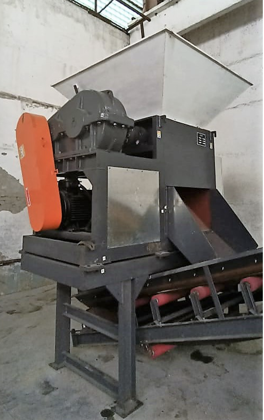

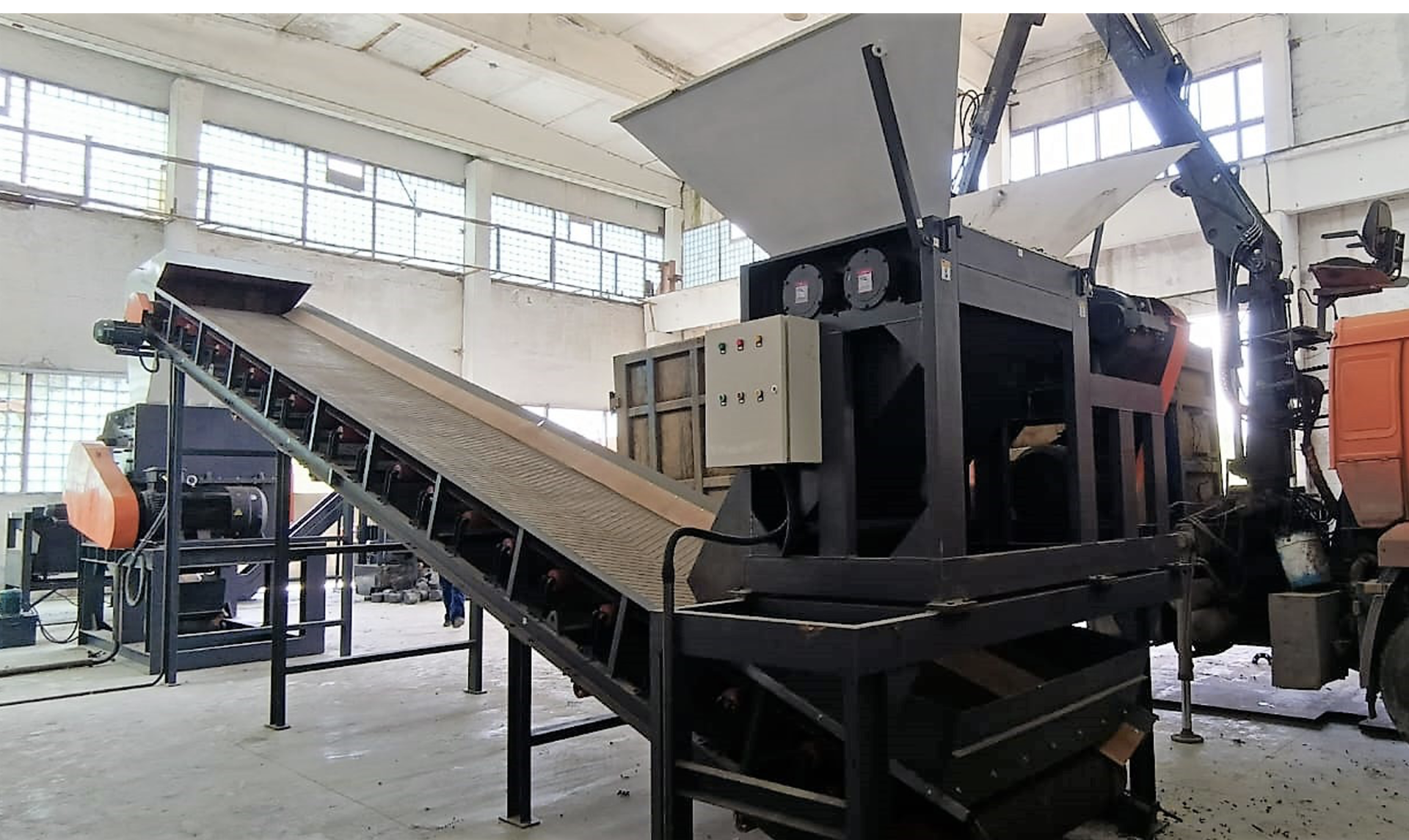

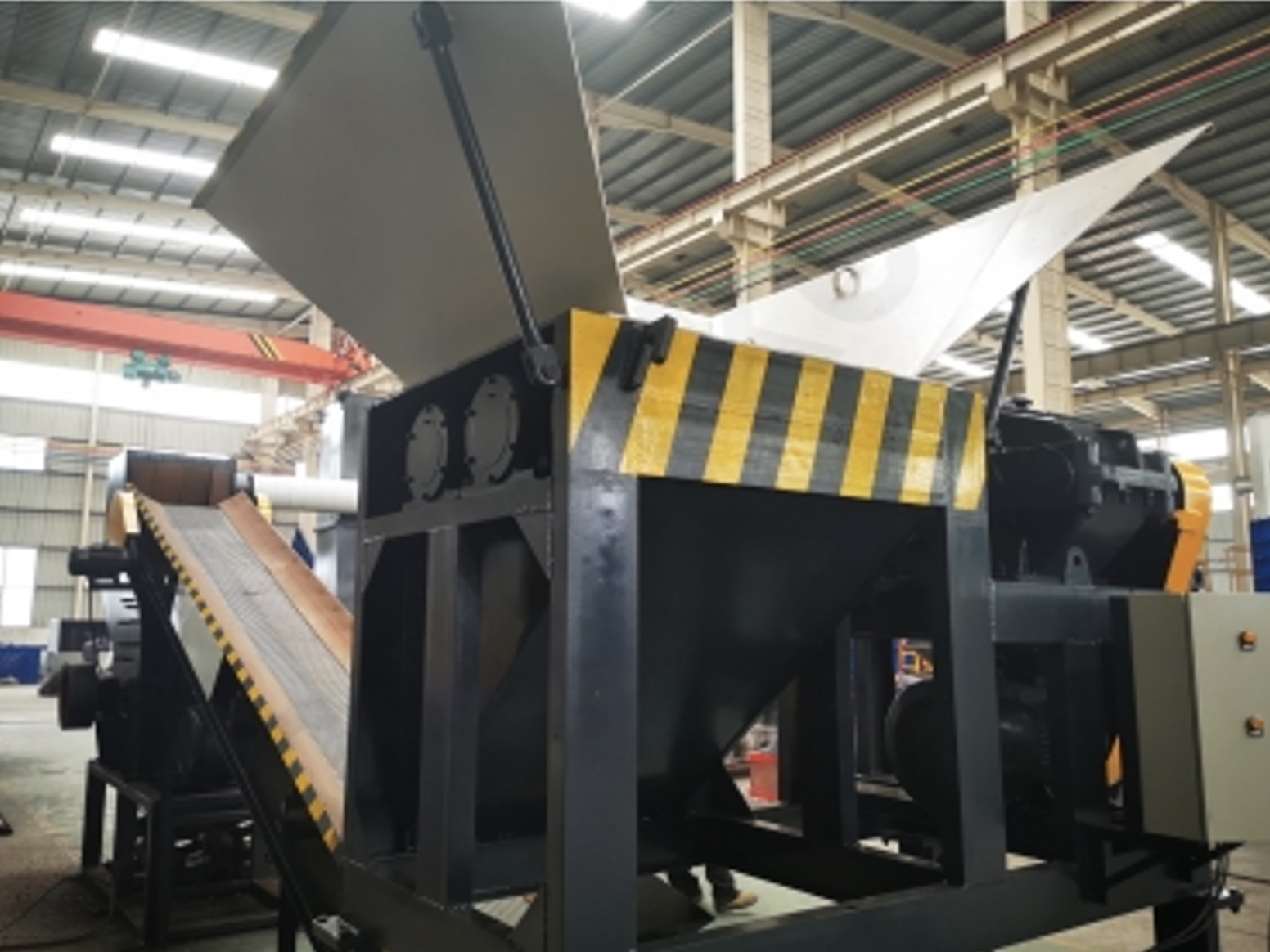

ООО «Завод Эко Технологий»Предназначен для измельчения стружки различных металлов. Применяется для дробления больших пучков стружки, не посредствено перед финальной стадией дробления. Имеет два режима работы: вперед и назад (реверс).
Двойной вал
Технические характеристики:
Габариты с подставкой (ДхШхВ), мм-2800х1300х3000
Окно измельчителя, мм-1000х900
Окно бункера измельчителя, мм-2000х2000
Производительность 5-6 тонн в час.
Вес, кг-2800
Мощность, кВт-37
Скорость (об/мин)-30
Диаметр ножа, мм-460
Толщина ножа, мм-18
Количество ножей, шт-6/5
Количество зубьев ножа, шт-36/30
Материал ножей (марка стали)-65Mn
Уровень защиты двигателя-P55
Шумы (децибел) ≤78
