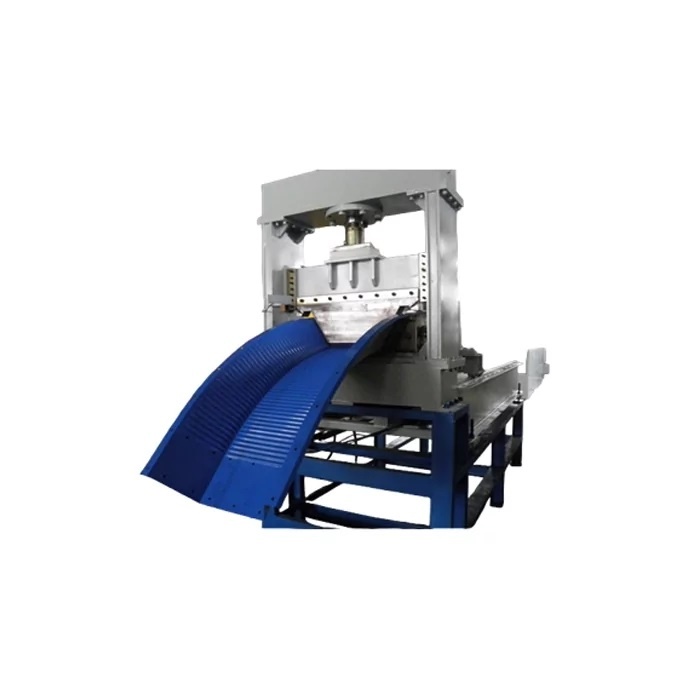

Линию для строительства бескаркасных арочных сооружений c винтовым соединением BHS-1000-680
Обновлено 12.03.2025
980485
Разматыватель:
- Грузоподъёмность: 8 т
- Мощность: 3,0 кВт
- Толщина разматывания: ≤1,5 мм
- Габаритные размеры: 2700 х1700 х 1900 (мм)
- Вес: 2 т
Правильно-калибровочная машина:
- Правильный вал: Ф 90 мм
- Мощность: 4,5 кВт
- Толщина обрабатываемой стали: ≤ 1,5 мм
- Ширина правка: 600 -1000 (мм)
- Габаритные размеры: 2700 х 3000 х 1400 (мм)
- Вес: 2,5 т
Перфорационное устройство:
- Мощность гидростанции: 11 кВт
- Гидравлически насос: ≤ 16 МПа
- Пластинчатый теплообменник: Давление 1,25 МПа, температура 100 градусов
- Площадь теплообмена: 8 м²
- Габаритные размеры: 1500 х 700 х 1700 (мм)
- Вес: 1 т
Гильотина:
- Толщина стали: ≤ 3 мм
- Мощность: 3 кВт
- Габаритные размеры: 2300 х 1100 х 1300 (мм)
- Вес: 1 т
Формовочная машина:
- Материал роликов: Сталь 45 закалённая, HRC 55~65, хромированные
- Материал валов: Сталь 45, оцинкованная
- Диаметр валов: Ф 65 мм
- Количество клетей: 10
- Ширина подачи: 1000 мм
- Полезная ширина: 680 мм
- Толщина рулонной стали: 0,8 – 1,5 мм
- Мощность: 7,5 кВт
- Габаритные размеры: 6500 х 1400 х 1400 (мм)
- Вес: 6 т
Гибочный станок:
- Мощность серводвигателя: 1,5 кВт
- Гидравлический насос: ≤ 16 МПа
- Габаритные размеры: 3500 х 1500 х 2600 (мм)
- Вес: 2 т
