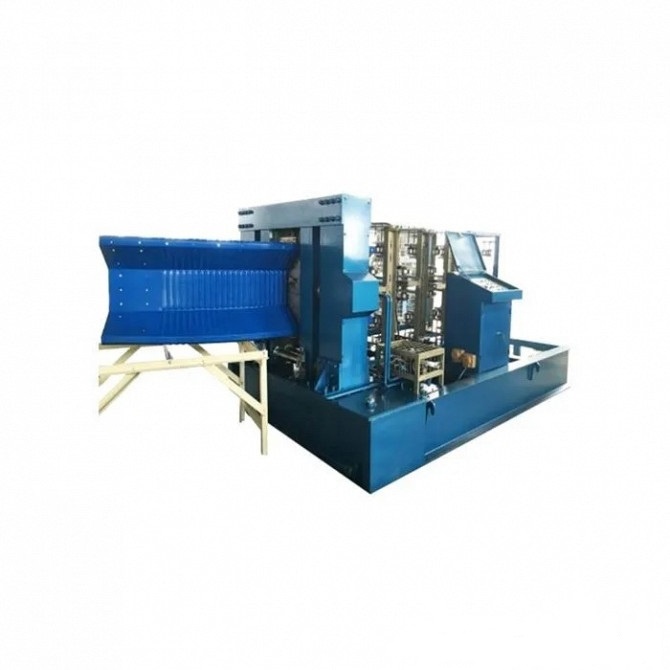

Линию для строительства бескаркасных арочных сооружений SJLS-1000-680
Обновлено 27.03.2025
980487
- Модель: SJLS-1000-680
- Используемое гидравлическое масло: #46
- Электропитание: 380 В / 50 Гц, 3 фазы
- Общая мощность: 73 кВт
- Занимаемая площадь: 18 000 х 1 600 х 2 200 м
- Вес: 25 000 кг
Разматыватель приводной:
- Ширина используемой рулонной стали: 1 000 мм
- Толщина используемой рулонной стали: 0,8 – 2,0 мм
- Внутренний диаметр используемой рулонной стали: 460 – 600 мм
- Максимальный внешний диаметр рулонной стали: 1 500 мм
- Грузоподъёмность: 9 000 кг
- Мощность приводного двигателя: 3 кВт
Модуль подачи и выравнивания исходного сырья:
- Характеристика рабочих валов: Цельнометаллические, оцинкованные
- Количество выравнивающих секций: 5 шт
- Защитная сетка: Есть
- Мощность приводного двигателя: 7,5 кВт
Модуль пробивки отверстий и резки листов с гидравлическим приводом:
- Тип привода: Сдвоенный гидравлический насос
- Материал режущего лезвия: Cr12 HRC580-620
- Система управления: ПЛК
- Мощность приводного двигателя: 30 кВт
Модуль предварительной формовки заготовок:
- Количество формующих секций: 16 шт
- Ширина готовой панели: 680 мм
- Диаметр формующих валов: 75 мм
- Материал валов Оцинкованная сталь: #45
Модуль гибки с гидравлическим приводом:
- Количество формующих секций: 6 шт
- Мощность гидростанции: 22 кВт
- Мощность приводного двигателя: 3,0 кВт
