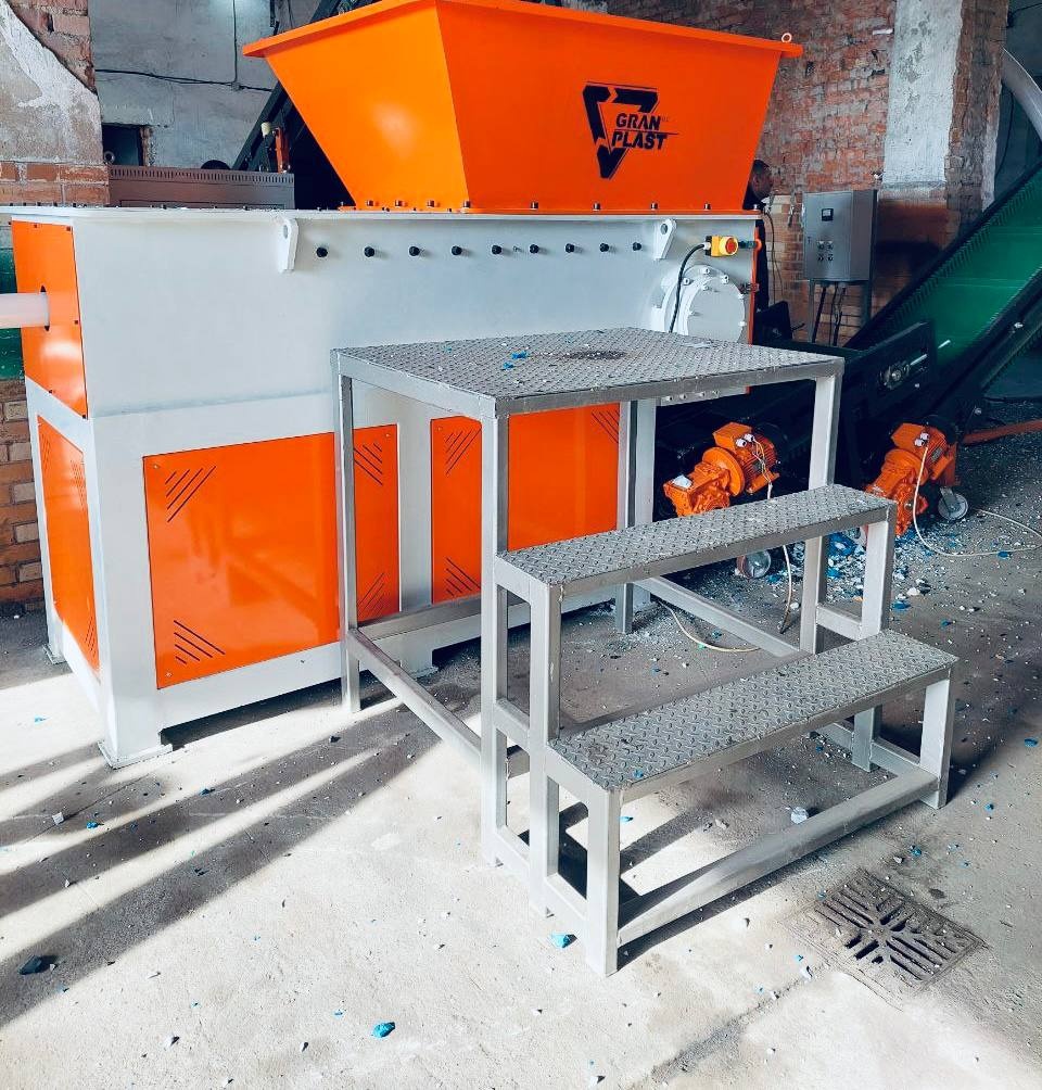

Шредер однороторный CH-800:Шредер предназначен для измельчения трудно перерабатываемых крупногабаритных отходов таких как трубы, крупные слитки, литники, оплои, отходы древесины, ПВД кромка и др....
Технические характеристики:
| Мощность двигателя, кВт | 45 |
| Скорость вращения ротора, об/мин | 80 |
| Диаметр ротора, мм | 380 |
| Длина ротора, мм | 800 |
| Ножи рот/стац | 48/2 |
| Мощность гидропривода, кВт | 3 |
| Ход гидро плиты, мм | 80-800 |
| Производительность, кг/час | 300-400 |
| Вес, кг | 4000 |
| Габариты, мм | 3200х1700х2300 |
