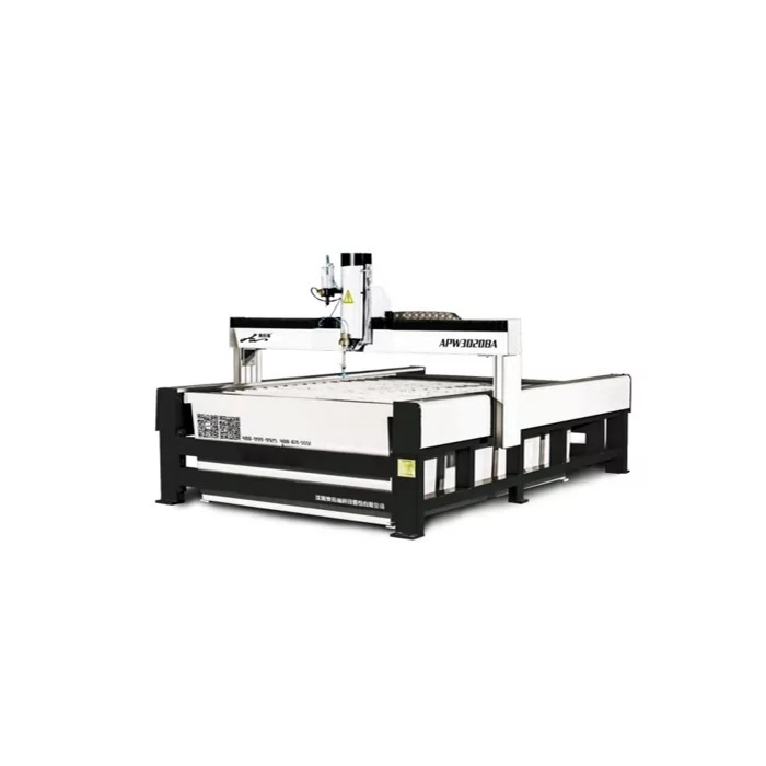

Оборудование для гидроабразивной резки APW-4020BA
Обновлено 12.03.2025 980535
Подающий насос:
  • Модель: APW41037Z-A15+B
  • Максимальный расход воды: 3,7 л / мин
  • Минимальный диаметр сопла: 0,3 мм
  • Максимальное давление: 410 МПа
  • Постоянное рабочее давление: 360 – 380 МПа
  • Электропитание: 415 В / 50 Гц / 3 фазы
  • Объем гидроаккумулятора: 1 л
  • Выходные штуцеры высокого давления: М16 x 1,5
  • Давление воды на входе: 0,3 МПа
  • Максимальное давление масла: 20 МПа
  • Мощность главного двигателя: 37 кВт (50 л.с.)
  • Габаритные размеры: 1 745 х 1 045 х 1 350 мм
  • Вес: 1 200 кг
Стол гидроабразивной резки:
  • Модель: APW4020BA
  • Перемещение по осям X / Y / Z: 4000 х 2000 х 300 мм
  • Точность позиционирования: ± 0,01 мм
  • Точность резки: ± 0,1 мм
  • Тип конструкции: Портальный
  • Температура окружающей среды: 2 – 40 °C
  • Атмосферное давление окружающей среды: 86 – 106 кПа
  • Материал бака для воды: Нержавеющая сталь
  • Материал осей X / Y: Алюминий
  • Максимальная скорость перемещения по оси X / Y: 10 000 мм / мин
  • Максимальная скорость перемещения по оси Z: 1 000 мм / мин
  • Мощность серводвигателя: 0,75 кВт
Система ЧПУ:
  • Сенсорный экран: ECS
  • ЖК-монитор: 21,5 дюймов
  • Операционная система: Windows 10
  • Поддержка файлов: DXF и NC-кодов
Автоматическая система подачи абразива:
  • Рабочий расход воздуха:  0,005 м³ / мин
  • Максимальное давление воздуха на входе:  0,6 Мпа
  • Минимальное давление воздуха на входе: 0,2 Мпа
  • Расход воздуха на входе:  0,028 м³ / мин
  • Емкость абразива:  120 кг
  • Контроль самоподачи:  Есть
  • Воздушный клапан для предотвращения заклинивания и поломки: Есть
