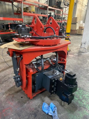

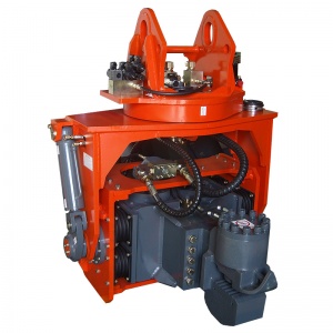

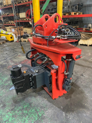

ООО «СП ВИС-МОС»Вибропогружатели ANTENG — это высокочастотные вибрационные вибропогружатели, устанавливаемые на экскаваторы, предназначенные для перемещения, установки, забивания и извлечения свай различных типов в широком диапазоне площадок и грунтовых условий.
Особенности
Циркуляционное охлаждение, отсутствие проблем с высокой температурой.
Полностью гидравлическое гибкое управление, простота эксплуатации, вращение на 360°, наклон на 180°, легкий подъем сваи.
Доступно для широкого спектра свай, включая шпунтовые сваи, двутавровые сваи, трубчатые стальные сваи, деревянные сваи и т. д.
Точная конструкция, надежная работа, основные компоненты импортируются от известных брендов.
Технические характеристики
Эксцентричный момент, Кгм: 3.8
Частота, об/мин: 2800
Центробежная сила, Кн: 287
Рабочее давление гидравлической системы, бар: 280
Расход масла в гидравлической системе, л/мин: 146
Вес (с зажимом и тисками), кг: 2050+680
Подходящий вес экскаватора, т: 10-15
Размер, мм: 1300*705*2420
Модель тисков: А200
Макс. допустимая длина шпунтовой сваи, м: 6
