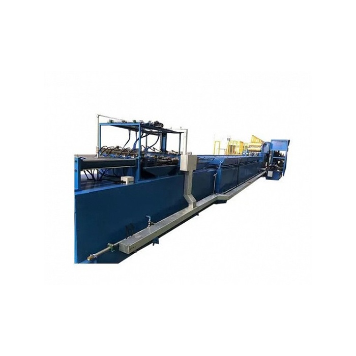

Трубоволочильный стан XH15/3-G-LB1
Обновлено 13.03.2025 980691
  • Модель: XH15/3-G-LB1
  • Тип управления: PLC Siemens
  • Электрические компоненты: Schneider
  • Датчики: Omron
  • Количество одновременного захвата: До 3-х заготовок
  • Расстояние между матрицами захвата: 170 мм
  • Номинальное усилие волочения: 15 000 кг
  • Максимальная скорость волочения: ≤ 40 м/мин
  • Минимальная скорость волочения: 25 м / мин
  • Скорость обратного хода: ≤ 50 м / мин
  • Питание: 380 В, 50 Гц, 3-х фазное
  • Необходимое исходное давление воздуха: 0,5 – 0,6 МПа
  • Расход смазывающих материалов: 25 – 30 л/год
  • Объём гидравлического масла в системе: 450 литров
  • Производительность при полной загрузке: 60 секунд/цикл
  • Габаритные размеры (установочные): 40 000 х 10 000 х 5 000 мм
  • Габаритные размеры (транспортировочные): 30 000 х 2 450 х 3 000 мм
  • Вес: 15 000 кг
Характеристики приводного двигателя:
  • Мощность: 99 кВт
  • Номинальная частота вращения: 900 об/мин
  • Максимальная частота вращения: 2 000 об/мин
Требования к исходному материалу:
  • Обрабатываемые материалы: Сталь #10; Сталь #20; Сталь #45; Сталь 16Mn и др.
  • Предел прочности обрабатываемого материала: 200 – 600 Мпа
  • Погрешность прямолинейности обрабатываемых труб: ≤ 2/1000 мм
  • Номинальное усилие одновременного волочения:
  • Обработка 1 трубы: 15 000 кг
  • Обработка 2 труб: 2 х 7 500 кг
  • Обработка 3 труб: 3 х 5 000 кг
  • Диапазон диаметров обрабатываемых труб: Φ 5 - 38 мм
  • Толщина стенки обрабатываемых труб: 0,2 – 5,0 мм
  • Длина обрабатываемых труб: 2 000 - 8 000 мм
