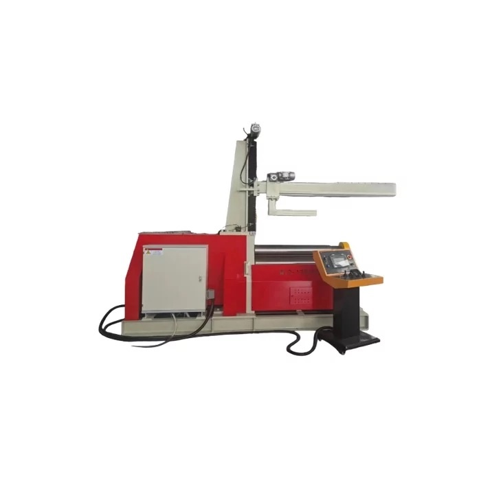

Четырехвалковый листогибочный пресс W12-12x2000
Обновлено 13.03.2025 980699
  • Модель: W12-12×2000
  • Максимальная толщина листа: 12 мм
  • Максимальная толщина предварительно изогнутой пластины: 10 мм
  • Максимальная ширина рулона: 2 000 мм
  • Предел текучести листового проката: 245 МПа
  • Скорость прокатки: 4 м/мин
  • Диаметр верхнего ролика: 250 мм
  • Диаметр нижнего ролика: 240 мм
  • Диаметр бокового ролика: 200 мм
  • Перемещения ролика: Гидравлический привод
  • Обработка поверхности ролика: Индукционная закатка
  • Рабочее давление системы: 19,5 МПа
  • Мощность главного двигателя: 11 кВт
  • Питание: 380 В / 50 Гц
  • Габариты: 4 600 х 1 830 х 1 850 мм
  • Вес: 9 000 кг
