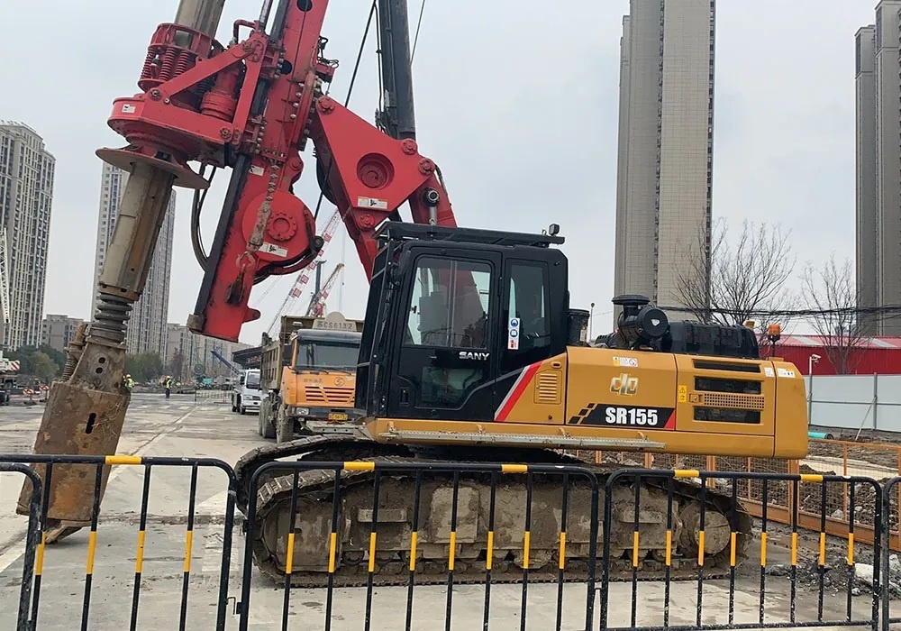

Главное отличие буровых установок серии УРБ от моделей из других категорий — роторный вращатель. Это технологическое решение повышает надежность всей конструкции. В то же время, несколько...
ООО «Специальное Снабжение»Особенности
Высокая эффективность и гибкость: подходит для строительства скважин малого и среднего размера. Высокая скорость подъема основной лебедки, гибкая эксплуатация, эффективность работы выше, чем у аналогичных моделей конкурентов на 15%.
Экономия топлива: использование технологии управления оптимизацией мощности, регулировка распределения мощности в реальном времени, быстрое реагирование, комплексная экономия энергии от 10% до 15%.
Высокая надежность: мачта имеет коробчатую конструкцию с высокой устойчивостью к кручению и усталости. Штанга шестого поколения изготовлена из улучшенного материала и усиленного блок-кольца, общая прочность увеличена на 25% при высокой способности бурения в сильно выветренных слоях породы.
Удобная транспортировка: габариты всей машины небольшие, вес всего 48 тонн.
Интеллектуальное обновление: 10-дюймовый сенсорный HD-экран, быстрый отклик и более удобное управление.
Технические характеристики
| Показатель | Ед. изм | Значение |
| Макс. диаметр бурения | мм | 1500 |
| Макс. глубина бурения | м | 56/44 |
| Номинальный выходной крутящий момент | кН·м | 155 |
| Скорость вращения | об/мин | 5~35 |
| Базовый двигатель | Д06ФР | |
| Мощность двигателя | кВт/об/мин | 147/2100 |
| Объем двигателя | л | 6.373 |
| Длина шасси | мм | 5975 |
| Радиус поворота | мм | 3715 |
| Общая высота | мм | 18590 |
| Эксплуатационная масса | т | 48 |
| Ширина транспортировки | мм | 3140 |
| Высота транспортировки | мм | 3265 |
