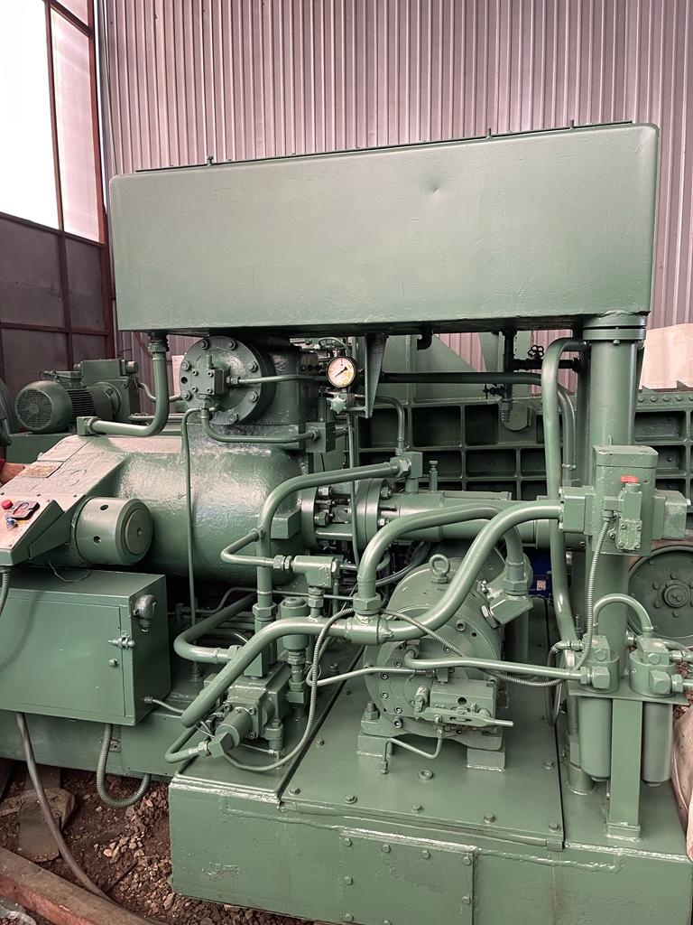

Предлагаем к продаже, пресс брикетировщик для металлической Б-6234, пресс в превосходном техническом состоянии, прошёл полную реновацию, сделана полная ревизия всех узлов и агрегатов, настроен и полностью готов к работе.

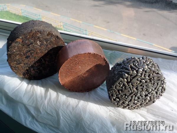

Размеры готового брикета, мм- стального-диаметр-120
длина-60
чугунного-диаметр-100, длина-60.
Вес брикета, кг
стального ~2,0
чугунного ~2,5
