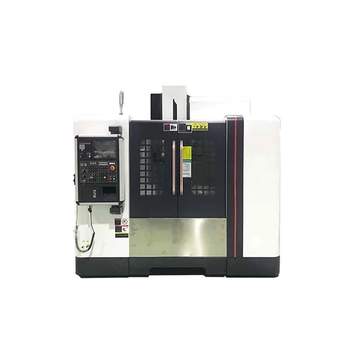

Трехосевой вертикальный обрабатывающий центр с ЧПУ JDV966
Обновлено 18.03.2025 981305
  • Точность позиционирования (мм): ± 0, 005 / 300
  • Тип шпинделя: BT40
  • Максимальная скорость вращения шпинделя (об/мин): 8000/10000/12000
  • Расстояние от торца шпинделя до поверхности стола (мм): 120-720
  • Загрузка рабочего стола (кг): 900
  • Точность перемещения (мм): ± 0, 005 / 300
  • Размер стола (мм): 1100 х 600
  • Максимальная скорость подачи (Х/Y/Z) (м/мин): 36/36/36 или 48/48/48
  • Мощность двигателя шпинделя (кВт): 7, 5 / 11
  • Двигатель охлаждающего насоса (кВт): 0, 75
  • Ход по оси X (мм): 900
  • Ход по оси Y (мм): 600
  • Ход по оси Z (мм): 600
  • Давление воздуха (кг/см²): 6
  • Шарико-винтовая передача по осям X/Y/Z: 3616/3616/3616
  • Серводвигатель по оси X (кВт): 3
  • Серводвигатель по оси Y (кВт): 3
  • Серводвигатель по оси Z (кВт): 3
  • Габаритные размеры (мм): 2500 х 3000 х 3000
  • Вес (кг): 6300
