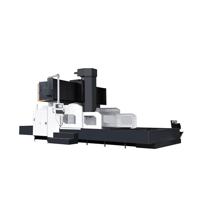

Портальный фрезерный центр GDT-L3208
Обновлено 18.03.2025 981323
  • Конус шпинделя: ВТ50
  • Ширина станины (мм): 3200
  • Размер рабочего стола (мм): 2500 х 8000
  • Максимальная нагрузка на стол (кг): 32000
  • Двигатель шпинделя (кВт): 30
  • Расстояние между шпинделем и столом (мм): 300-1550 (с дополнительным увеличением общей высоты на 500 колонн - 800-2050)
  • Направляющие по осям X/Y: Ось X 55 калибровочная 4-роликовая рейка повышенной прочности, Ось Y 55 калибровочная роликовая рейка повышенной прочности
  • Направляющая по оси Z: Прямоугольная рельсовая направляющая
  • Т-образный паз (мм): 13-28-200
  • Диаметр шпинделя (мм): Ф200
  • Перемещение по оси X (мм): 8000
  • Перемещение по оси Y (мм): 3800 (полезный ход 3200)
  • Перемещение по оси Z (мм): 1250
  • Шарико-винтовая передача по осям X/Y/Z: 10020/8020/6316
  • Вес (кг): 98000
