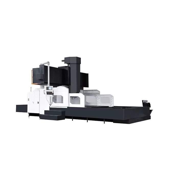

Портальный фрезерный центр GDT-L2204
Обновлено 18.03.2025 981328
  • Конус шпинделя: ВТ50
  • Ширина станины (мм): 2200
  • Размер рабочего стола (мм): 1800 х 4000
  • Максимальная нагрузка на стол (кг): 12000
  • Двигатель шпинделя (кВт): 22
  • Расстояние между шпинделем и столом (мм): 250-1250
  • Направляющие по осям X/Y: Ось X/Y 55 калибровочная роликовая рейка повышенной прочности
  • Направляющая по оси Z: Прямоугольная рельсовая направляющая
  • Т-образный паз (мм): 9-22-180
  • Диаметр шпинделя (мм): Ф200
  • Перемещение по оси X (мм): 4000
  • Перемещение по оси Y (мм): 2200
  • Перемещение по оси Z (мм): 1000
  • Шарико-винтовая передача по осям X/Y/Z: 8016/6310/5010
  • Вес (кг): 53000
