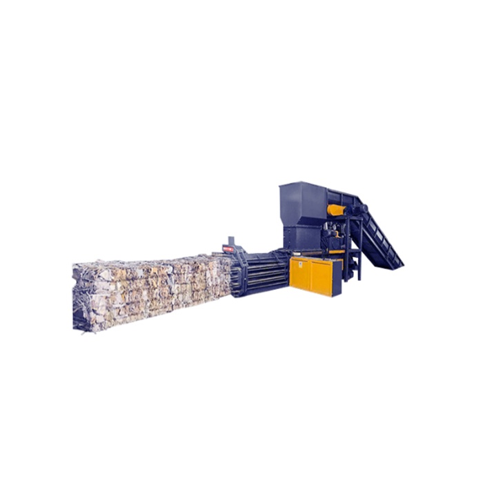

Автоматическая линия для измельчения, прессования и увязки макулатуры JPW80QT-Р
Обновлено 19.05.2025 981410
Автоматический пресс-подборщик:
  • Модель:  JPW80QT
  • Гидравлическая мощность:  80 т
  • Размер тюка:  1 100 х 900 х (300 – 1 800) мм
  • Размер загрузочного отверстия:  1 800 х 1 050 мм
  • Плотность тюка: 450 – 550 кг / м³ для бумаги (варьируется в зависимости от плотности различных материалов)
  • Производительность: 5 – 8 т / ч (для бумаги)
  • Линии для тюков: 4
  • Управление: Сенсорный экран управления, PLC
  • Напряжение:  Регулируется
  • Мощность:  37 кВт / 50 л.с.
  • Габаритные размеры:  8 200 х 4 200 х 2 200 мм
  • Вес:  12 т
Двухвальный шредер для предварительного измельчения:
  • Модель:  JP-DS37
  • Производительность:  0,8 – 1,5 т / ч
  • Размер загрузочного отверстия: 1 500 х 750 мм
  • Размер камеры дробления: 1 020 х 720 мм
  • Ширина ножа:  50 мм
  • Ширина материала после измельчения: 50 мм
  • Количество ножей: 20 шт
  • Материал ножа: Cr12MoV
  • Скорость вращения: 46 / 29 об / мин
  • Мощность:  37 кВт
  • Габаритные размеры:  2 660 х 1 400 х 1 500 мм
  • Вес:  3 т
Ленточный конвейер для подачи материала:
  • Ширина:  1 200 мм
  • Длина:  6 м
  • Материал:  ПВХ
  • Привод:  Роликовый привод
  • Вес:  0,6 т
