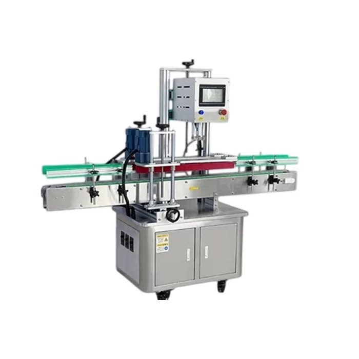

Автоматическая укупорочная машина роликового типа:
  • Производительность: 20 – 50 бутылок / мин
  • Диапазон укупорки: Диаметр 20 – 65 мм (для круглых крышек). Возможна настройка под требования клиента.
  • Адаптируемая высота бутылки: 70 – 300 мм. Возможна настройка под требования клиента
  • Источник воздуха: 0,4 – 0,6 МПа
  • Управление: PLC
  • Тип крышки бутылки: Пластиковая или металлическая закручивающаяся крышка: круглая крышка, крышка-спрей, крышка типа «утконос» и т.д.
  • Мощность оборудования: 800 Вт
  • Электропитание:  220 В, 50 / 60 Гц
  • Габаритные размеры:  2 000х 760 х 1 500 мм
  • Вес:  90 кг
