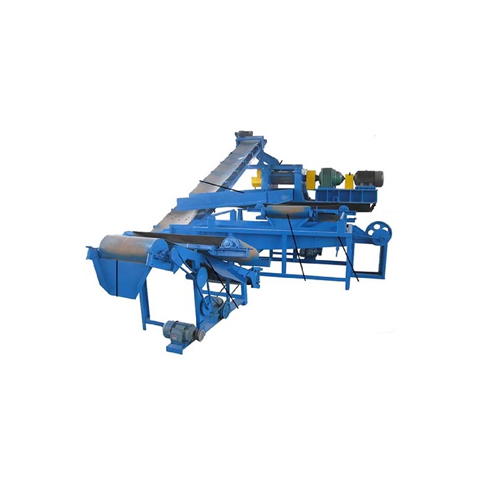

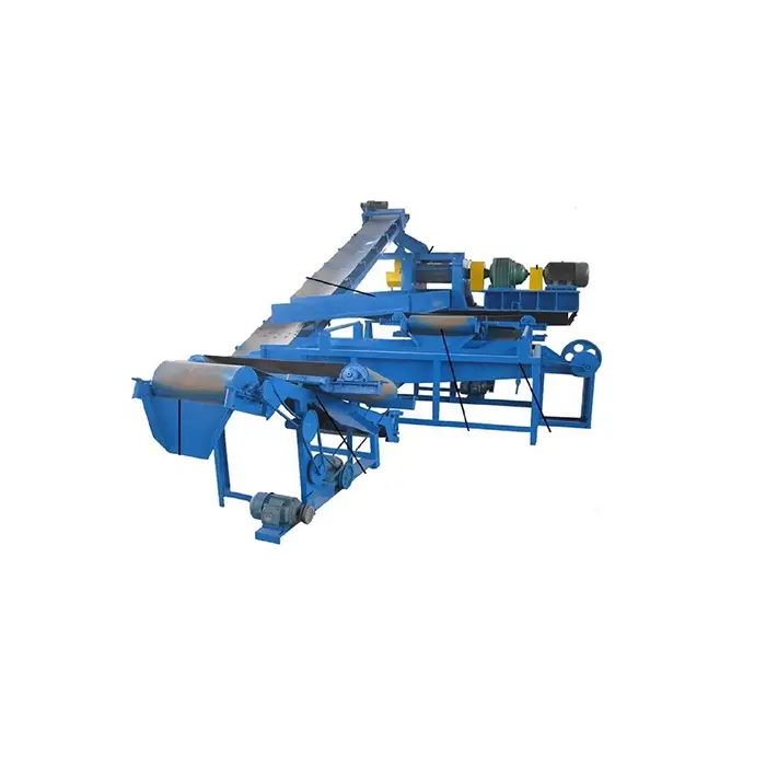

Полуавтоматическая линия для переработки шин в резиновую крошку XKP400
Обновлено 19.05.2025
981417
- Производительность: Около 500 кг/ч по выходу порошка
- Общая мощность оборудования: Около 102 кВт
- Количество рабочих для обслуживания: 4 - 5 человек
- Площадь установки: 200 – 300 м² (ширина ≥ 8м, длина ≥ 25м, высота ≥ 4м)
Станок для удаления бортовых колец:
- Производительность: 30 – 40 шт / ч
- Размер шин: 650 – 1200 мм
- Мощность: 4 + 0,75 кВт
- Вес: 550 кг
Станок для нарезки шин на полосы:
- Производительность: 1000 кг / ч
- Размер резки: Полосы 50 – 80 мм
- Мощность: 2 х 3 кВт
- Вес: 850 кг
Станок для нарезки шин на блоки:
- Производительность: 800 кг / ч
- Размер резки: Блоки 3 х 5 х 8 мм
- Мощность: 7,5 кВт
- Вес: 700 кг
Станок для обжима металлокорда:
- Производительность: 80 – 100 шт / ч
- Мощность двигателя: 11 кВт
- Вес: 1300 кг
Вальцовая дробилка:
- Модель: XKP-400
- Ø 5 мм: 500 кг / ч
- Ø 2,5 мм: 300 кг / ч
- Ø 1,3 мм: 200 кг / ч
- Ø 0,85 мм: 100 кг / ч
- Диаметр вала: 440 мм
- Длина вала: 600 мм
- Линейная скорость переднего вала: 34,5 м / мин
- Соотношение скоростей валков: 1:2,5
- Максимальное расстояние между валками: 8 мм
- Мощность двигателя: 55 кВт
Вспомогательное оборудование:
- Главный виброконвейер: 4 кВт
- Главный подающий (возвратный) конвейер: 1,5 кВт
- Магнитный сепаратор: 0,55 кВт
- Дополнительный виброконвейер: 1,5 кВт
