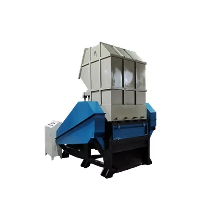

Роторная дробилка с V-образным расположением ножей 1200/740
Обновлено 19.05.2025 981419
  • Модель: 1200/740
  • Производительность: 1000 – 1200 кг/ч
  • Размеры камеры дробления: 1200 х 740 мм
  • Основной материал исполнения: Сталь (сварные пластины A3)
  • Толщина стенки камеры дробления: 30 мм
  • Толщина стенки верхней крышки: 6 мм
  • Рама: Стальной швеллер, сварная конструкция
  • Шпиндель (вал): Подвижный ножевой шпиндель с 5 V-образными комплектами ножей + 2 комплекта фиксированных ножей
  • Материал изготовления шпинделя: Сталь 40cr
  • Материал изготовления ножей: Сталь 55si
  • Подшипник: 22328 (производство Китай)
  • Подшипниковая камера: Литая сталь
  • Ременной (маховой) шкив: Чугун
  • Запуск электродвигателя: По схеме «звезда-треугольник»
  • Фильтрационная решетка: Диаметр ячеек 14 мм
  • Мощность двигателя: 90 кВт
  • Габаритные размеры: 2300 х 2300 х 3000 мм
  • Вес: 6 т
