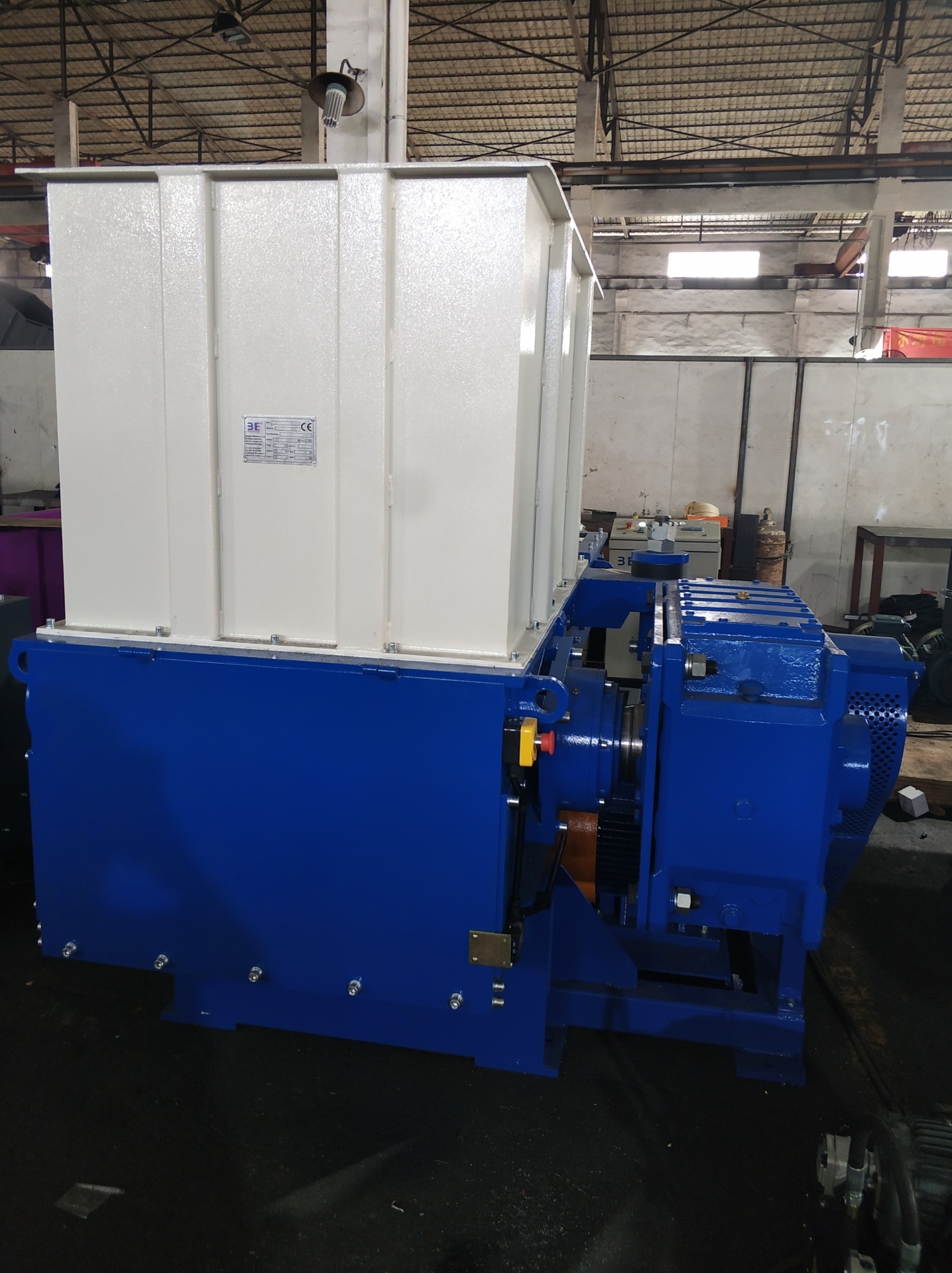

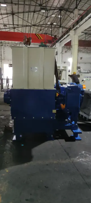

Универсальная дробилка шредерного типа WT-4080

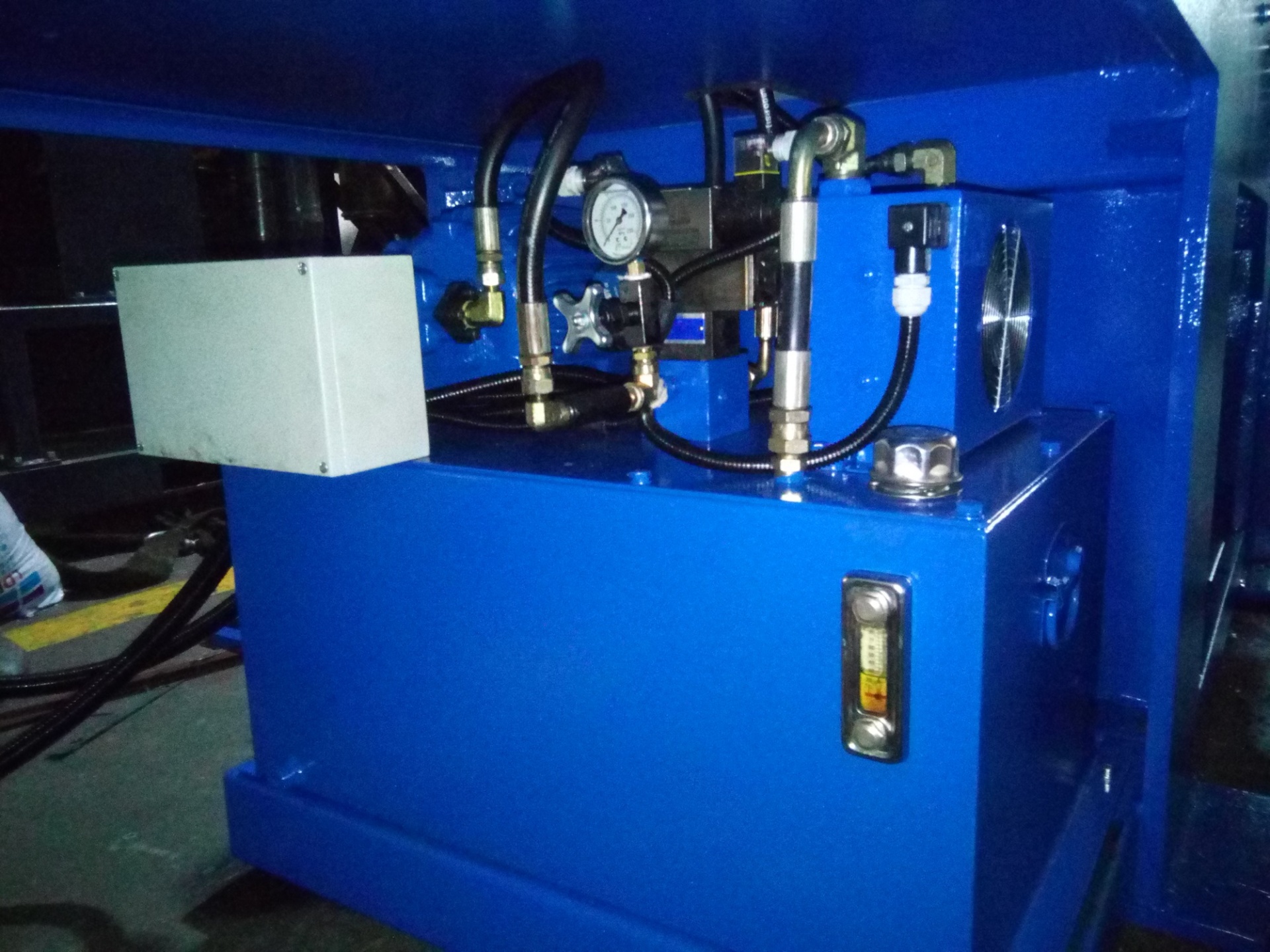

Шредер однороторный с гидравлическим подпрессовщиком
· Использование гидравлического прессовочного устройства для подачи и подпрессовки материала обеспечивает максимальную эффективность измельчения материала.
· Работа устройства подпрессовки контролируется автоматически микропроцессорным PLC-контроллером SIEMENS LOGO, что позволяет добиться высокой степени автоматизации процесса.
· Дробилка типа шредер однороторная серии WT также отличается низким уровнем шума при работе, пониженным потреблением электроэнергии. Скорость вращения ротора составляет 83 оборотов в минуту.

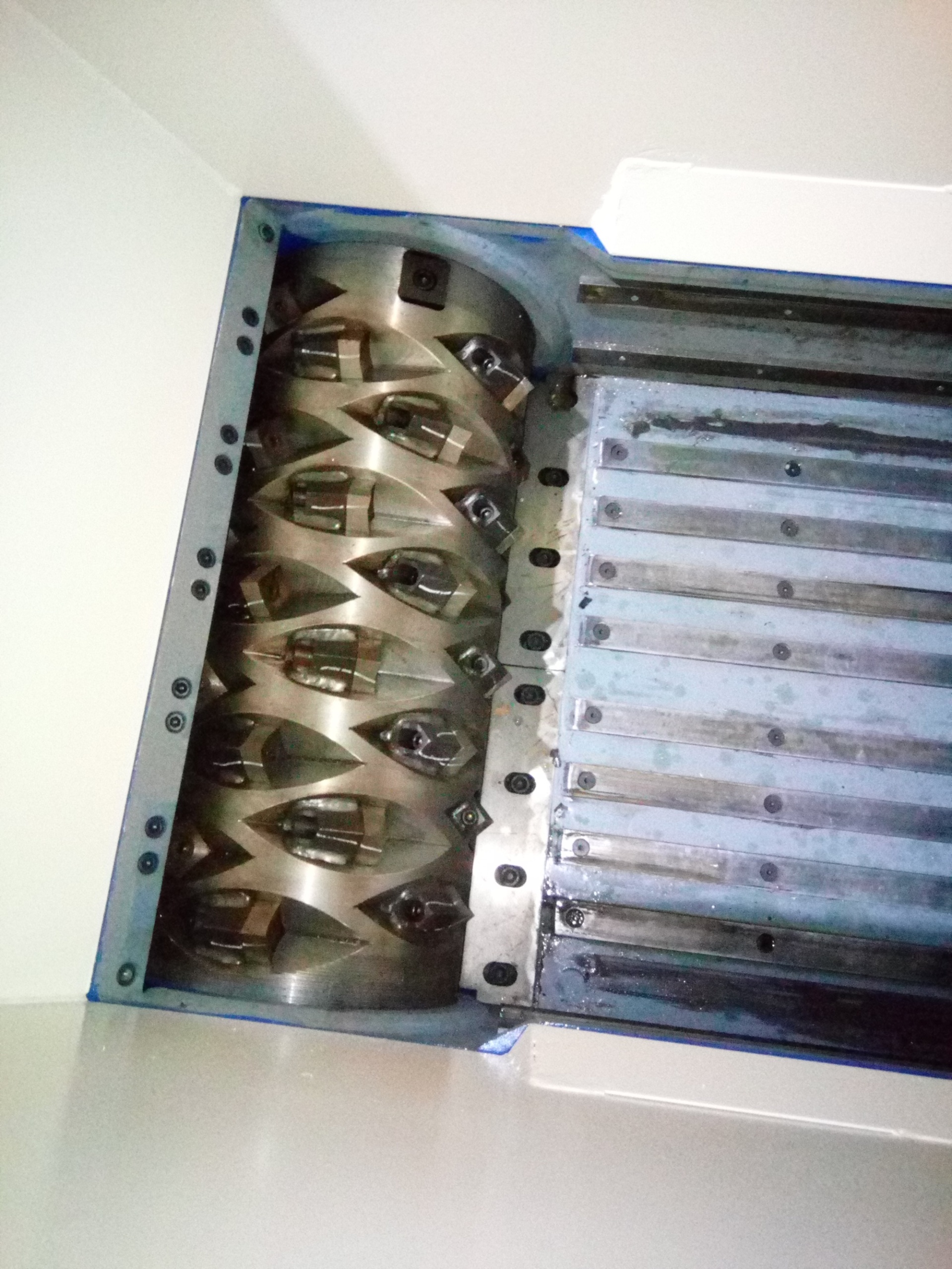

· Роторные ножи-измельчители имеют 4 рабочих поверхности и при затуплении достаточно повернуть нож на 90 градусов. Благодаря подобной конструкции срок службы каждого ножа-измельчителя увеличивается в 4 раза.
· Материал ножей-измельчителей – высококачественная инструментальная сталь DC53 (подвижные ножи) и D2(неподвижные ножи) с высокими показателями твердости, прочности, износостойкости.
· Минимум шума, оптимальное потребление электрической энергии, рациональное распределение ножей по длине ротора.

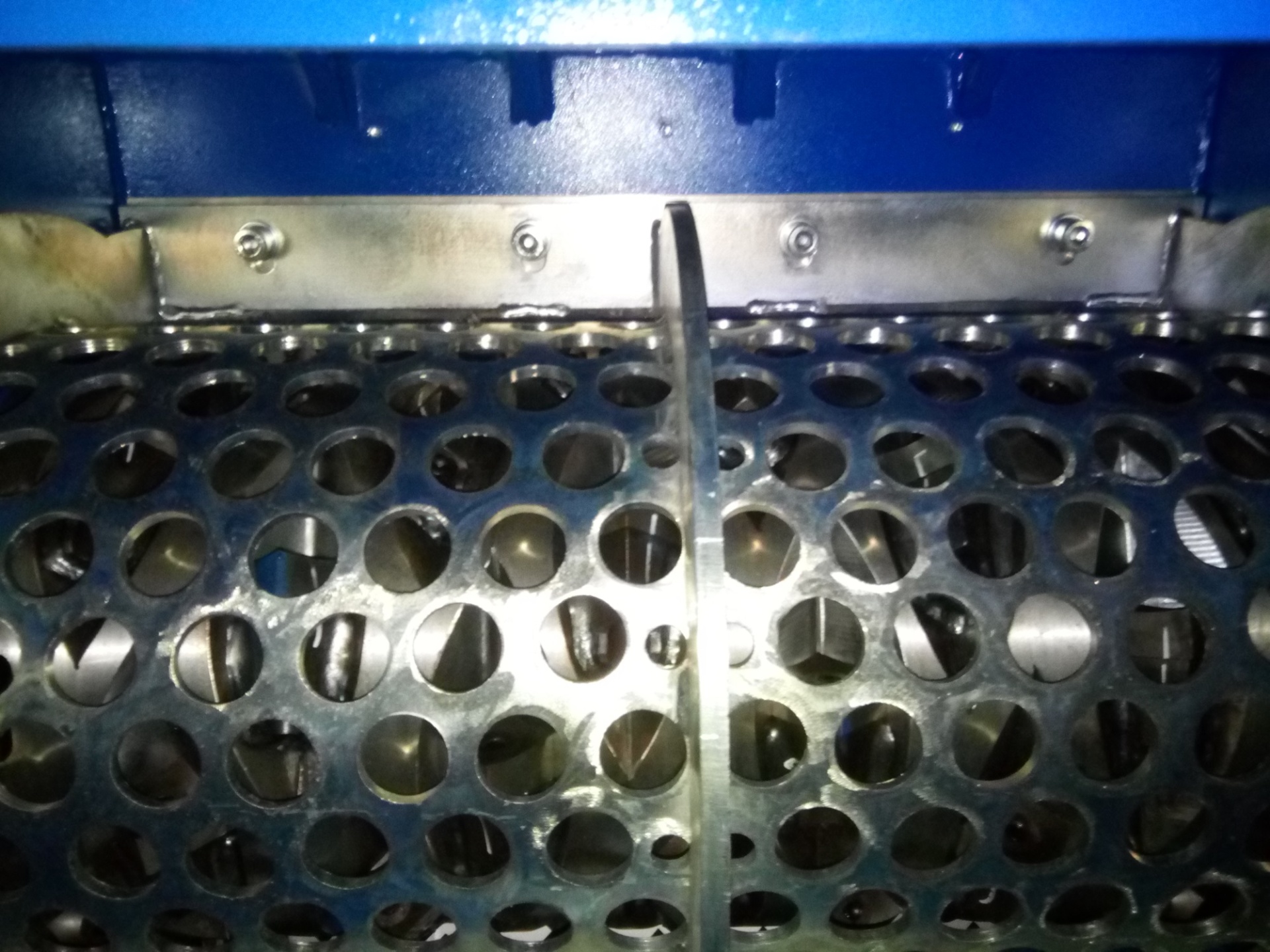

· Диаметр ячеек фильтрующей сетки варьируется от 16 до 80 мм в зависимости от требуемых размеров измельченной фракции и перерабатываемого сырья и подбирается индивидуально.
· Защитные устройства обеспечивают безопасность оператора и установки.
· Использование электронных и силовых компонентов марок SCHNEIDER, SIEMENS, ABBгарантирует долгую безотказную работу оборудования.
Модель WT-4080
Мощность (кВт) 37
Размер приемной горловины (мм) 800х1410
Производительность (кг/ч)* 400-700
Скорость вращения ротора (об/мин) 74
Диаметр Ротора (мм) 390
Количество ножей на роторе (шт) 42+4
Количество неподвижный ножей (шт) 2
Размер ячеи сетки (мм) ф40
Движение пресса (мм) 900
Вес (кг) 3500
