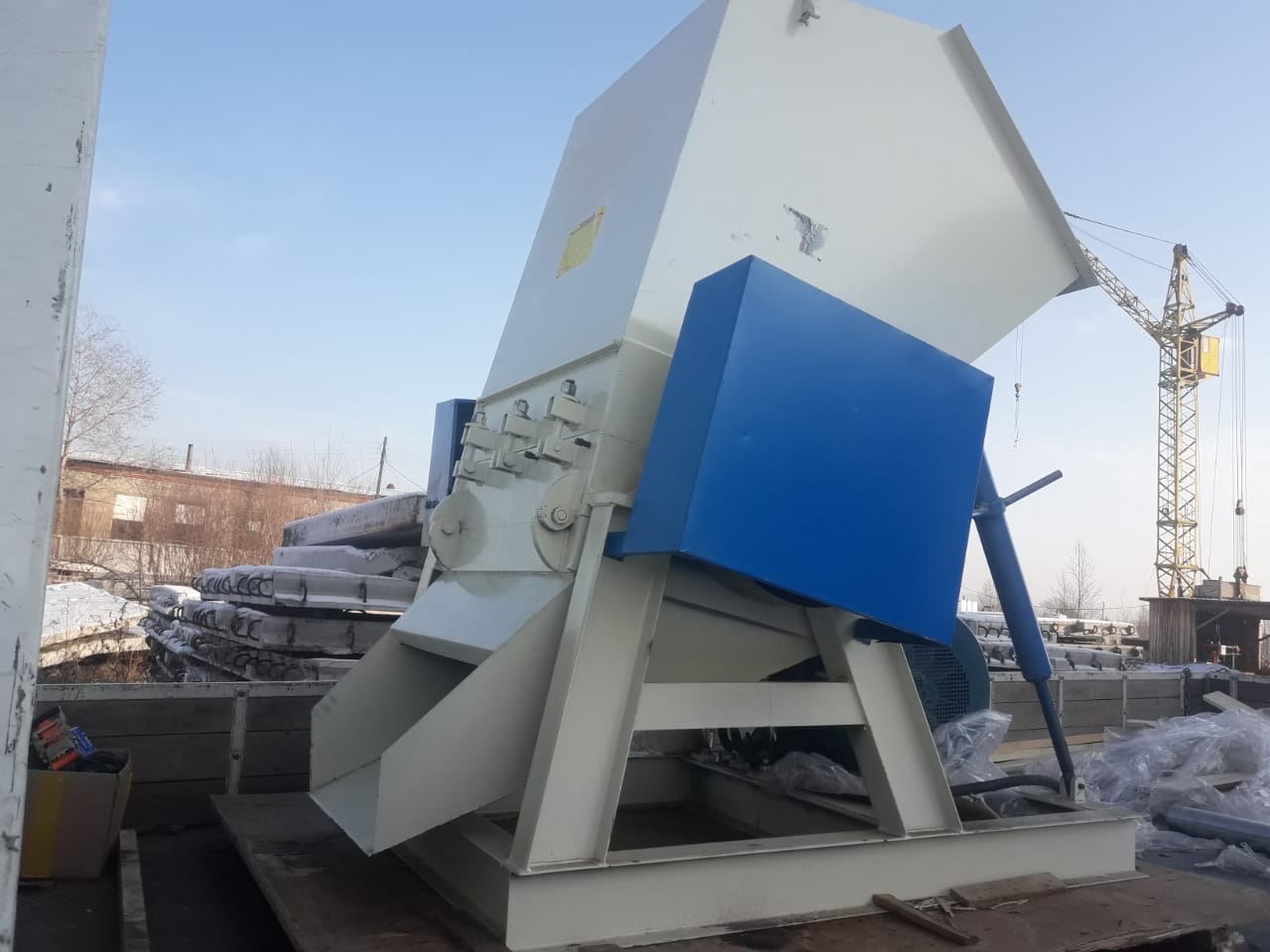

Дробилка SWP-800 для измельчения ПЭТ бутылок.
Дробилка для ящиков, канистр, пленки
Дробилка с ножами "Ласточкин хвост"
Мощность привода - 37кВт

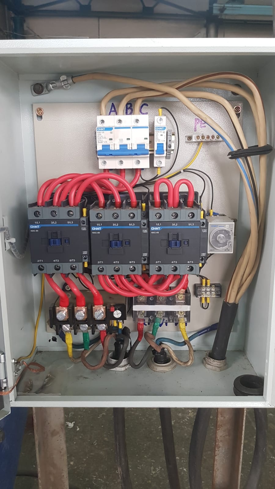

Полноценный щит управления со всеми необходимыми защитами и системой плавного пуска "звезда-треугольник" смотрите фото!
Размер загрузочной горловины - 500х800мм
Диаметр ротора - 500мм

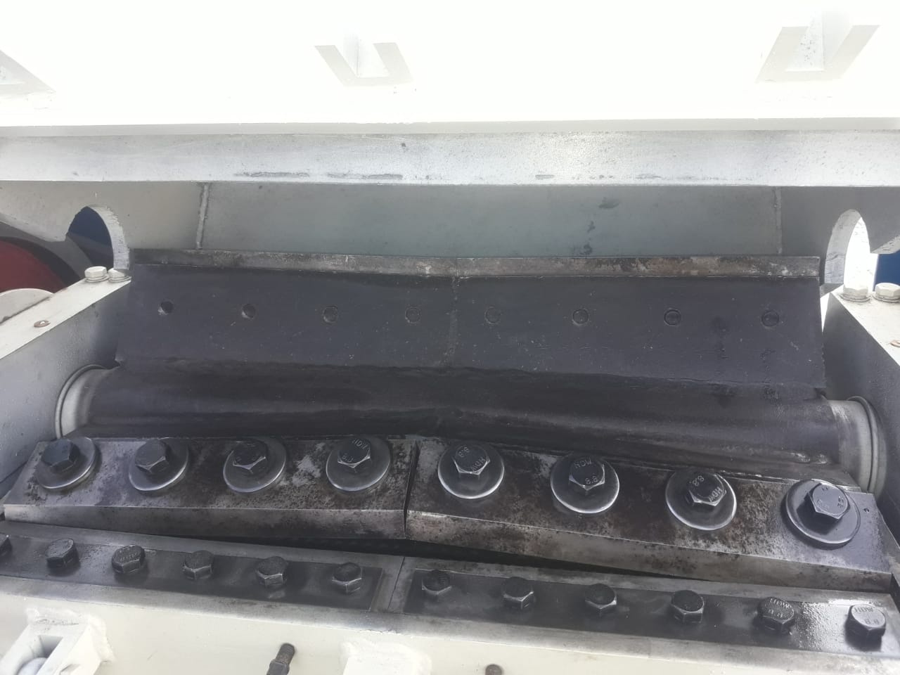

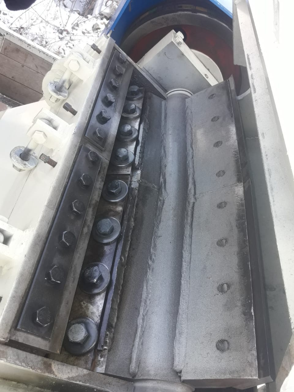

Тип ножей - "Ласточкин хвост"
Количество подвижных ножей - 6шт
Количество неподвижных ножей - 4шт
Диаметр фракционного сита - Ф14мм
Дробилка серии SWP предназначена для измельчения тонкостенных эластичных изделий до 8мм толщиной - ПЭТ-бутылок, а также пленки, тканых ПП мешков без ручек, канистр, емкостей.
  • Дробилки оснащены ножами из высококачественной, износостойкой стали с твердостью после закалки HRC 52-58.
  • V-образная конфигурация ножей обеспечивает высокую эффективность переработки пленки и различных тонкостенных изделий при высокой производительности на невысоких оборотах.
  • Съемный бункер, сетка-экран и разборный корпус обеспечивают легкий доступ к внутренним узлам дробилки и облегчают очистку.
  • Сетка-экран легко устанавливается и снимается для очистки или замены.
  • Полноценный щит управления.
  • Плавный пуск двигателя по схеме "звезда-треугольник".
  • Система защиты от перегрузки по току - при увеличении нагрузки на ротор до критического уровня система отключает двигатель.
