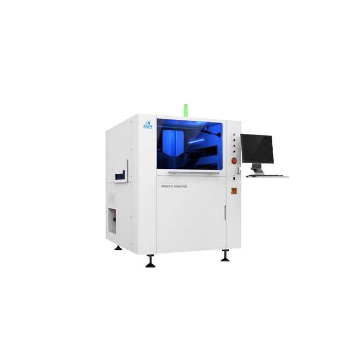

Принтер трафаретной печати ZB5050 Plus
Обновлено 26.03.2025 981811
  • Модель: ZВ5050 Рlus
  • Максимальный размер доски (Х х Y): 510 х 510 мм
  • Минимальный размер платы (Y х Х): 50 х 50 мм
  • Толщина печатной платы: 0,4 – 6 мм
  • Колебания: 1% диагональ
  • Максимальный вес платы: 3 кг
  • Зазор между краями платы: 3 мм
  • Максимальный нижний зазор: 20 мм
  • Максимальная скорость конвейера: 1 500 мм / с
  • Высота конвейера от пола: 900 ± 40 мм
  • Размер рамки трафарета: 470 х 370 – 737 х 737 мм
  • Площадь печати (Х х Y): 510 х 510 мм
  • Тип скребка: Стальной скребок / резиновый скребок (45 / 55 / 60 º)
  • Длина скребка: 300 / 520 мм (200 – 550 мм длина опционально)
  • Высота скребка: 65 ± 1 мм
  • Толщина лезвия ракеля: 0,25 мм, алмазоподобное углеродное покрытие
  • Длина выпуска: 0,02 – 12 мм
  • Скорость печати: 0 – 200 мм / с
  • Давление при печати: 0,5 – 10 кг
  • Ход печати: ±275 мм (от центра)
  • Длина чистящей салфетки: 380 мм, 500 мм (опционально 300 мм, 450 мм)
  • Поле зрения изображения: 8 х 6 мм
  • Диапазон регулировки платформы: Х: ±5,0 мм, Y: ±7,0 мм, θ: ±2,0°
  • Точность повторного : ±10,0 мкм @6σ, Срk ≥ 2,0
  • Точность печати: ±20,0 мкм @6 σ, Срk ≥ 2,0
  • Время цикла: 7,5 с (без учета печати и очистки)
  • Время смены линии: <5 мин
  • Требования к сжатому воздуху: 4 – 6 кг / см²
  • Расход воздуха: 5 л / мин
  • Операционная система: Windоws 7
  • Температура окружающей среды: 23 ± 3 ºС
  • Относительная влажность: 45 – 70% RН4
  • Направление движения конвейера: Левый-правый, правый-левый, левый-левый, правый-правый
  • Метод переноса: Одноступенчатый трек
  • Метод зажима печатной платы: Автоматическая регулировка толщины листа + программируемые эластичные боковые прижимы
  • Метод поддержки платы: Магнитные выталкивающие штифты + контурные блоки (1. вакуумная камера; опция 2. фиксация заготовок)
  • Печатающая головка: Плавающая интеллектуальная печатающая головка
  • Режим печати: Одинарная или двойная трафаретная печать
  • Метод очистки: 1. Капельный тип; 2. 3 режима: сухой, влажный, вакуумный
  • Тип матрицы: Точки отсчета стандартной формы, прокладки / отверстия
  • Система камер: Отдельная камера, отдельная система визуализации вверх / вниз, геометрически выверенное позиционирование
  • Электропитание: 220 В ±10%, 50 / 60 Гц, 15 А
  • Габаритные размеры: 1 220 х 1 480 х 1 530 мм (без лампы, монитора и клавиатуры)
  • Вес: 1 230 кг
