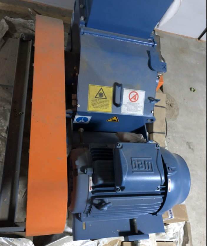

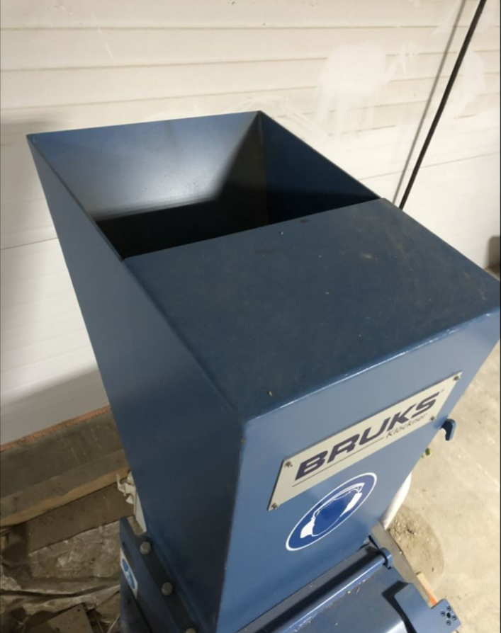

Дробилка BRUKS BK-DG 200x400.
Краткое описание и техн. спецификации:
Год выпуска 2011-й.
Для измельчения кусковых отходов древесины.

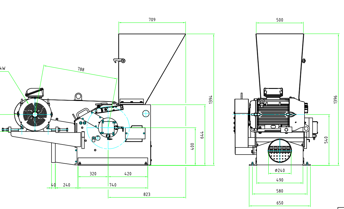

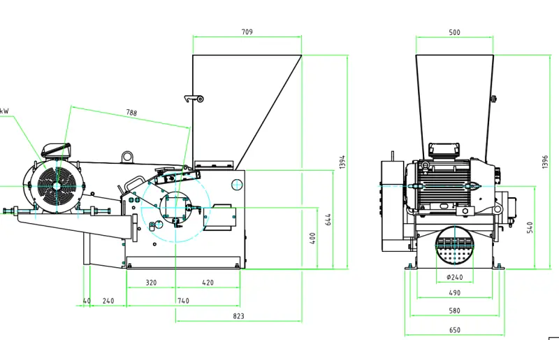

Размеры отходов на входе макс. (Д х Ш х Т): 500 х 200 х 100 мм.
Размеры зоны рубки (Ш х В): 400 х 200 мм.
Загрузка сверху, под углом, вручную или механически.
Фракция на выходе – средняя щепа.
Производительность – до 2 м3/час.
Диаметр ротора – D 450 мм. Частота вращения ротора – 730 об./мин.
Размеры рубительных ножей (4 шт.): 430 х 85 х 14 мм.
Размеры контрножа (1 шт., 4 кромки): 450 х 100 х 20 мм.
Длина рубки – 30 мм.
Клиновидная ременная передача (4 ремня).
Патрубок аспирации на выходе – D 250 мм.
Мощность двигателя – 18,5 кВт.
Уровень шума – 95 дБ(А) (на расст. 1 м от загрузочного отверстия).
Масса 1900 кг.

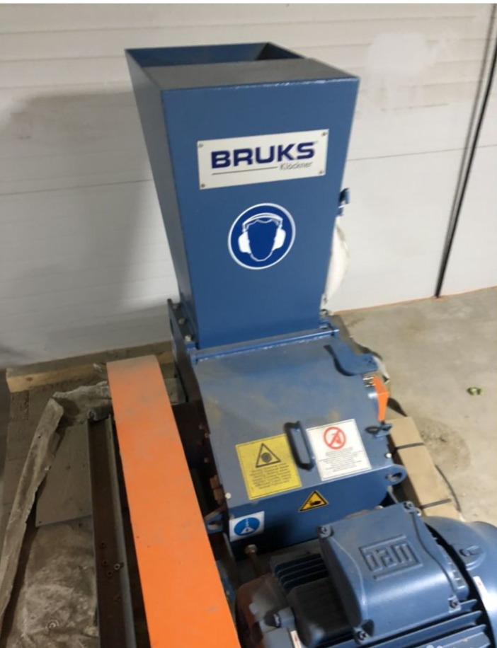

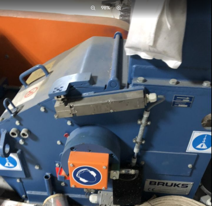

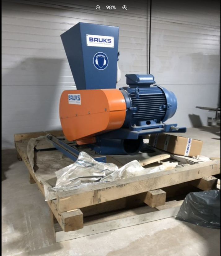

Фактическое состояние:
Практически не использовался.
Пробные тестовые включения.
