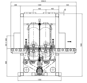

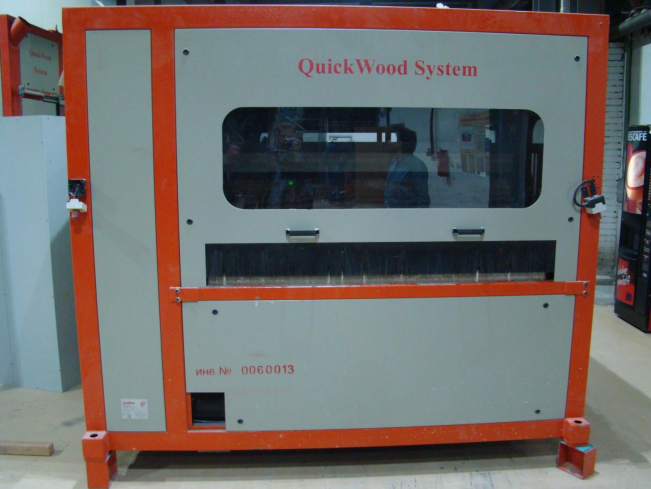

Автоматический шлифовальный станок для окон в сборе.
Используется для шлифования верхней и нижней части окон, дверей и др.
Приводы щёток с PLC и инвертором.
Моторизованный роликовый транспортер на входе и выходе машины, привод мощностью 0,75 кВт.
Ширина рабочей зоны 1600 мм, толщина изделия max. 120 мм, длина заготовки min. 700 мм..
1. Вертик. боковые щетки 2 шт. на входе станка, с автом. открытием / закрытием, мощность 2х 0,37 кВт;
2. Вертик. "ныряющие" щетки 2 шт. х 200 мм для шлифования крайних и внутр. зон оконной рамы, мощность 2х1,5 кВт.
3. Вертик. поперечно-поступательные щетки 2 шт. х 250 мм, мощность 1,5 кВт с регулируемой скоростью вращения.
4. Гориз. щётки 6 шт. х 1600 мм, мощность 6 х 2,2 кВт. Макс. диаметр щёток D 450 мм.
Регулировка щёток по высоте:
Сверху на 100 мм (компенсация разной толщины деталей и регулировка давления).
Снизу – на 50 мм (допускается постоянный выход за пределы рабочей зоны).
Частота вращения щеток 0...1100 об./ мин.
Скорость подачи 2...12 м / мин. регулируются инверторами.
