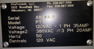

RFS Protech· США 2010 г. Гидравлические ваймы
Арочный пресс с ЧПУ для гибки шпона - RFS Protech PT-6
Обновлено 24.03.2025 981835

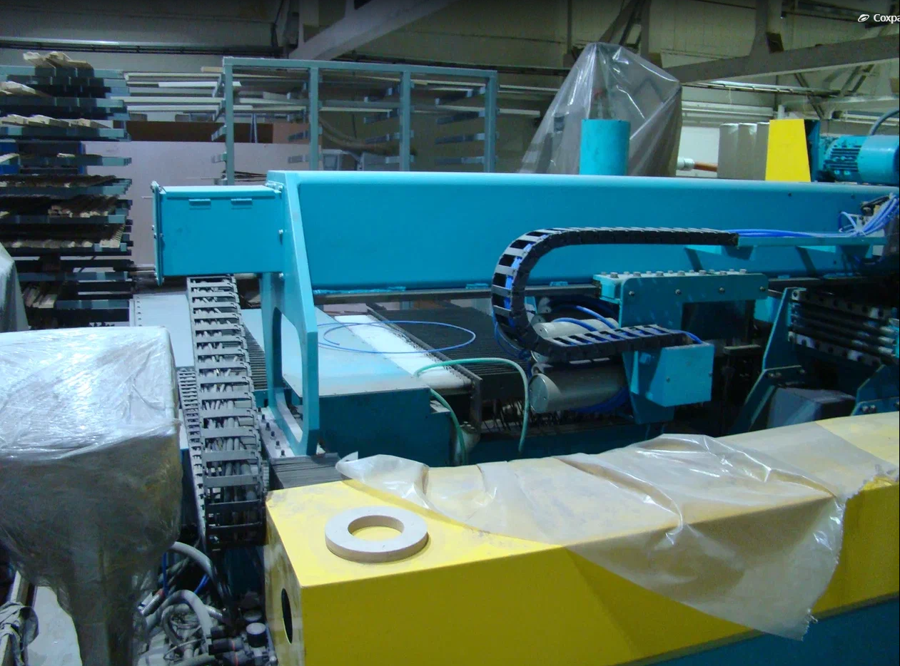

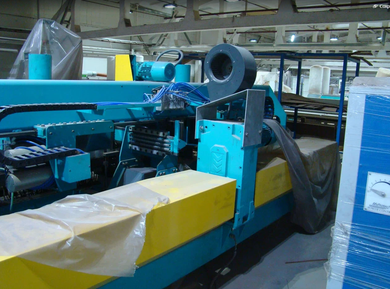

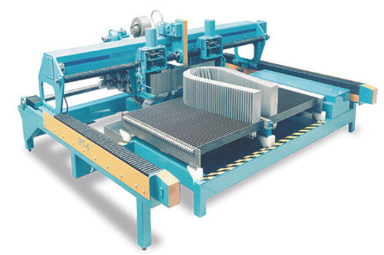

Арочный пресс с ЧПУ для гибки-склейки шпона, с использованием ТВЧ.
 Краткое описание и параметры:
Арочный пресс с ЧПУ для гибки-склейки шпона с использованием ТВЧ.
Вначале слои шпона намазывают клеем на клеенаносящем станке, затем укладывают в рабочую зону пресса, вручную формируется "сэндвич" нужной толщины.

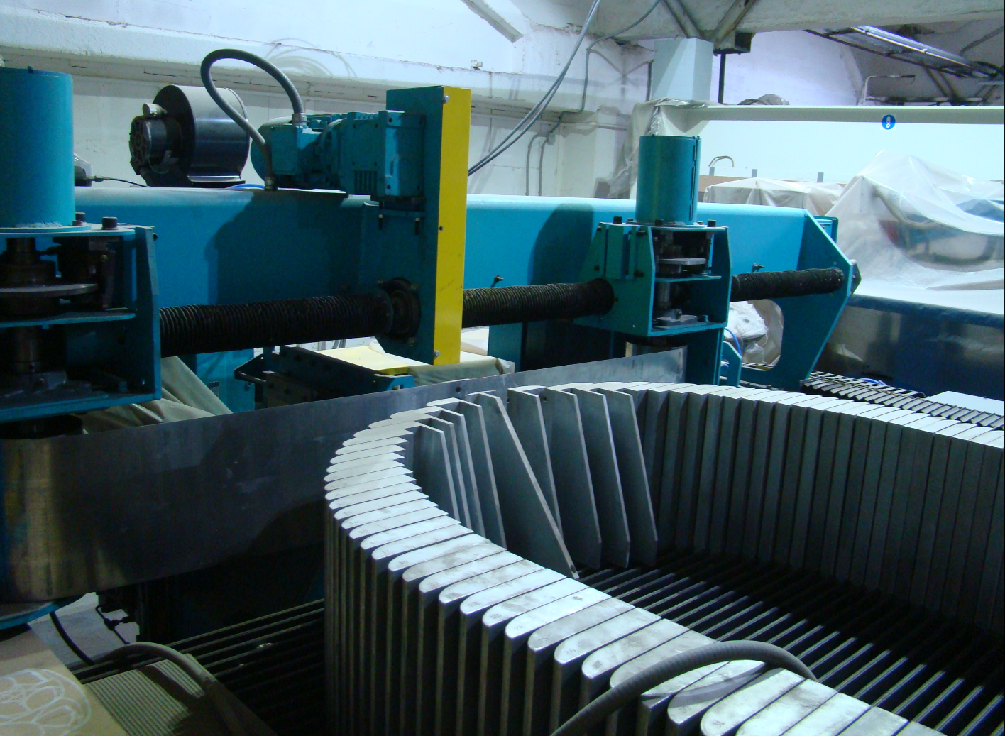

Подвижные рабочие элементы пуансона (82 шт.) смещаются в гориз. плоскости по программе ЧПУ и формируют внутренний нелинейный контур изделия – радиусный, эллиптический, арочный.
Время установки 2,5 мин.
Шаговые моторы (41 шт.) перемещают 82 элемента. Фиксация – гидравликой.
Два подвижных ролика снаружи изделия в процессе движения прижимают шпон к неподвижным элементам пуансона.
Усилие прижима 7500 кг (привод 7 кВт).
Дополнительный прижим по контуру при помощи 16 пневм. цидиндров.
Выдержка в сжатом состоянии (для адгезии клея) поле ВЧ-токов) – до 3 минут, в зависиомсти от размеров изделия.
Средняя производительность 12 циклов/ час.
Размеры изделия макс.: высота арки 1200 мм; ширина арки 2400 мм; толщина "сэндвича" 150 мм; глубина 280 мм.
Диапазоны формируемых радиусов: 50...4550 мм; диаметры контура 420...2400 мм.
Год выпуска 2010. Привезён из США.
