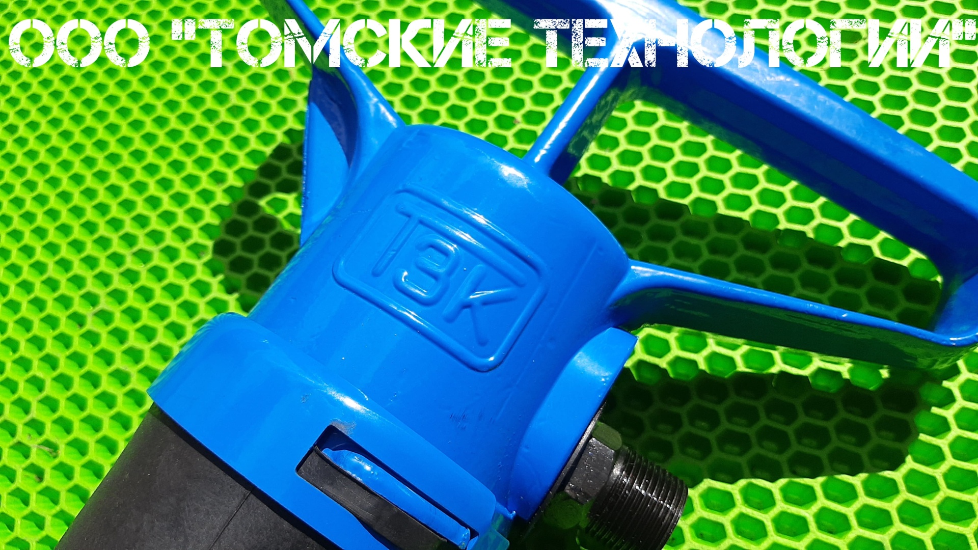

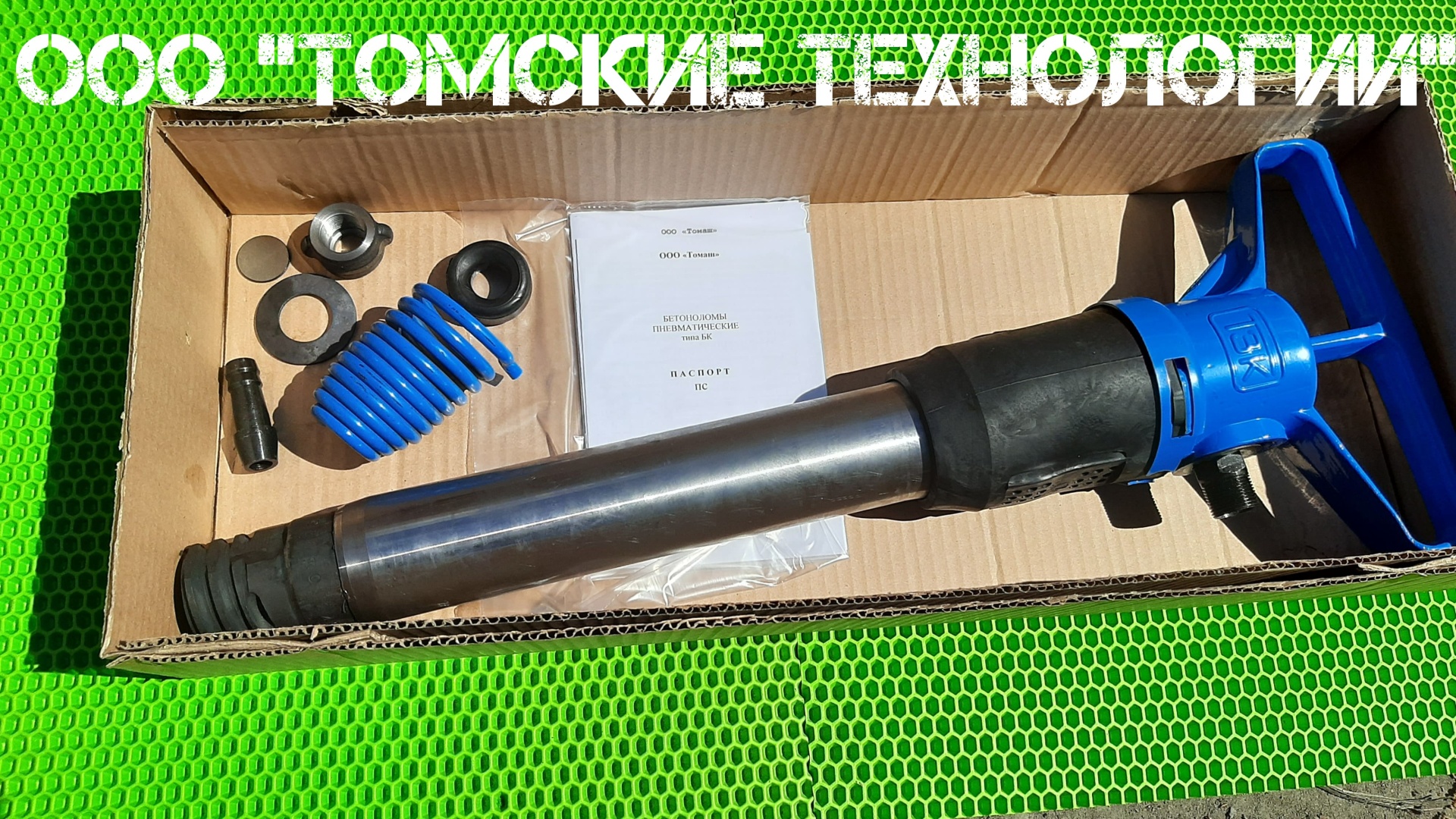

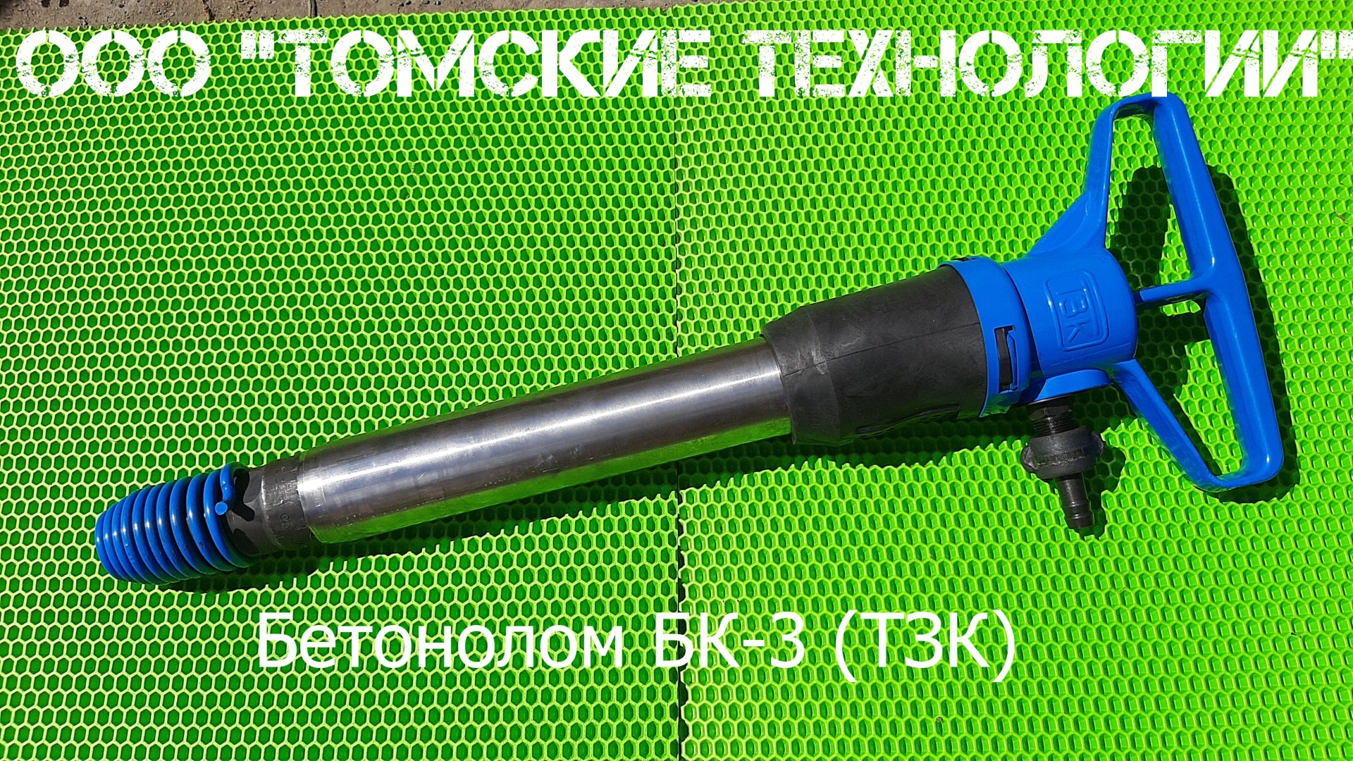

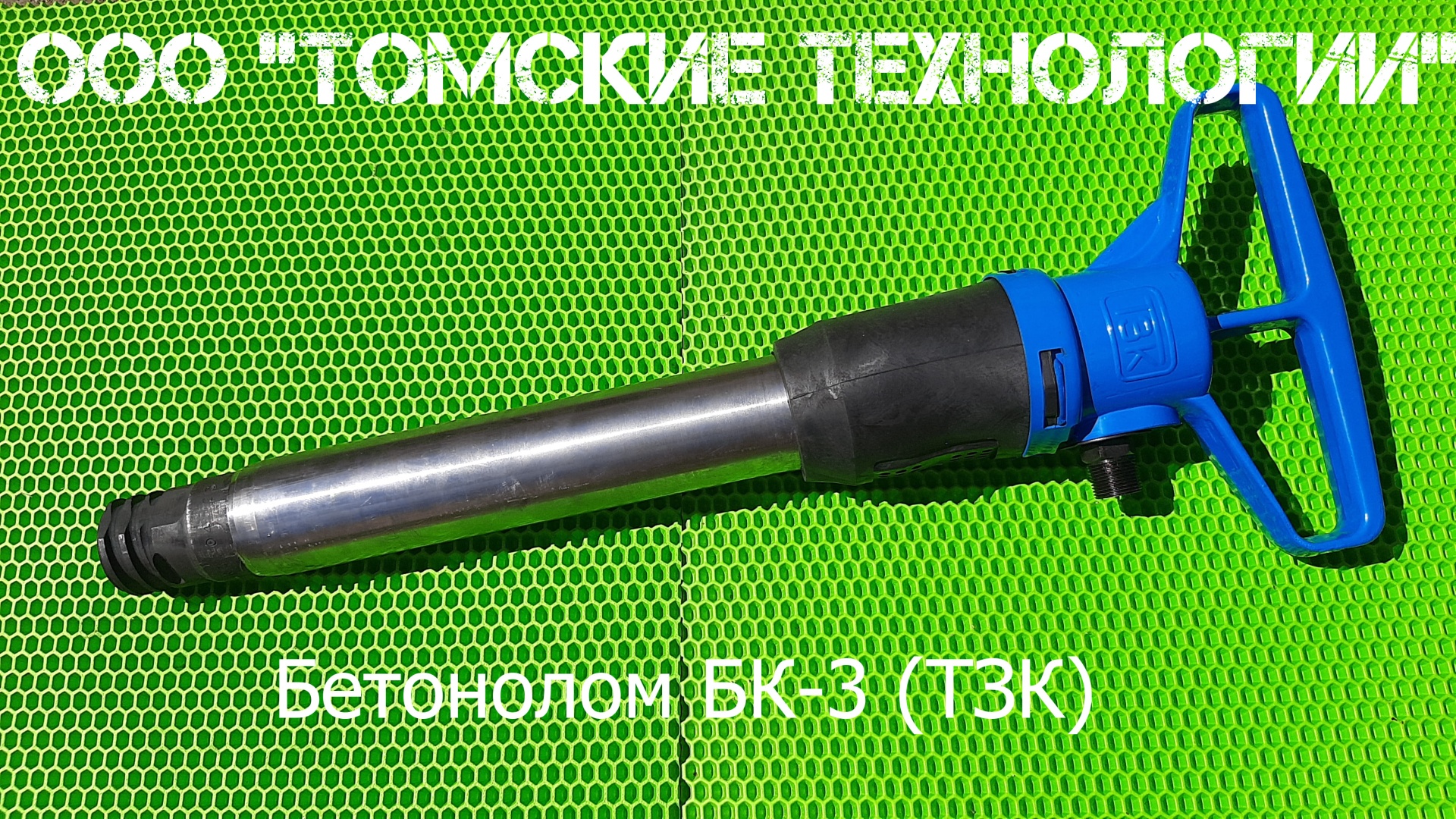

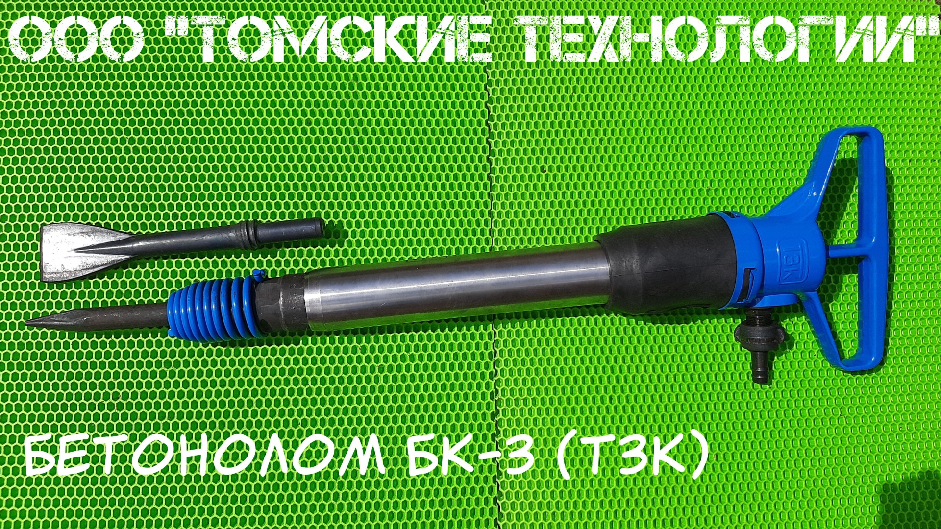

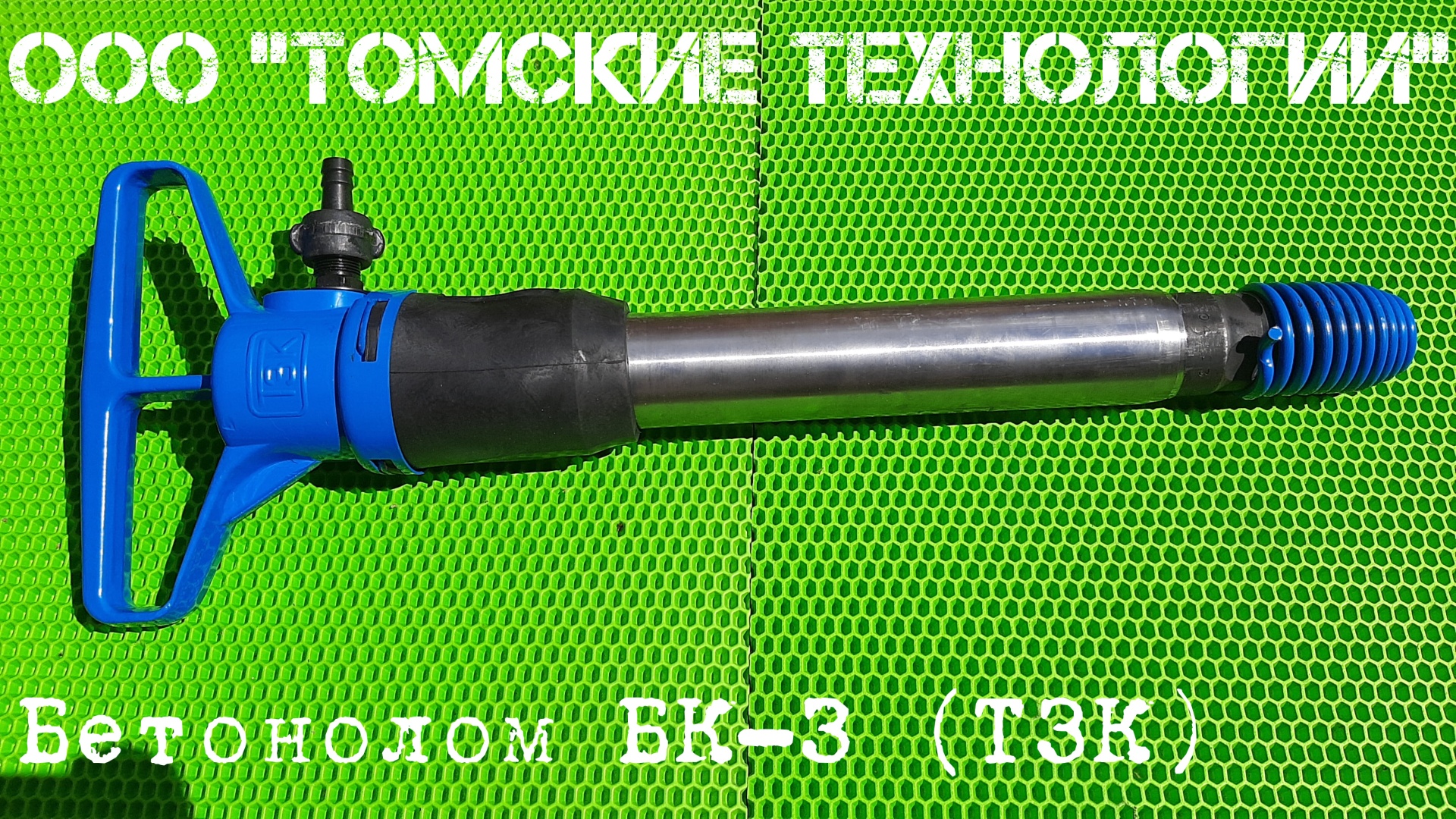

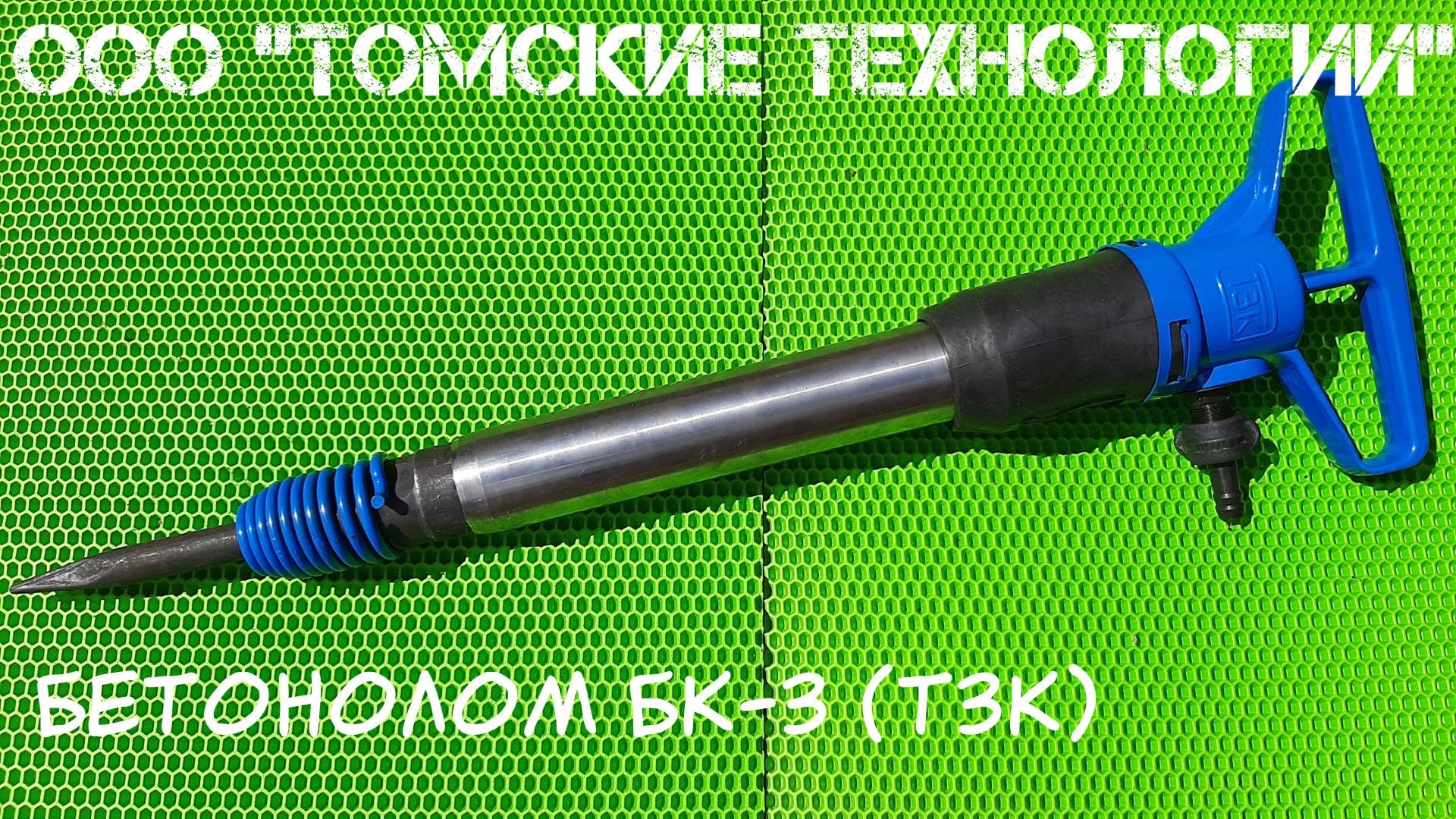

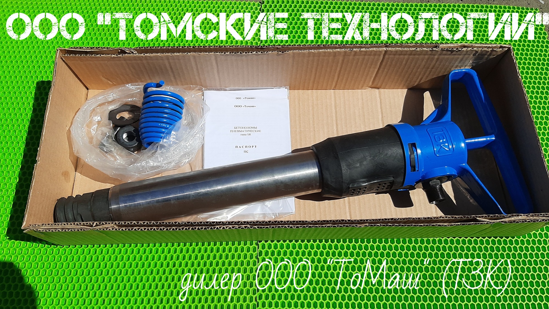

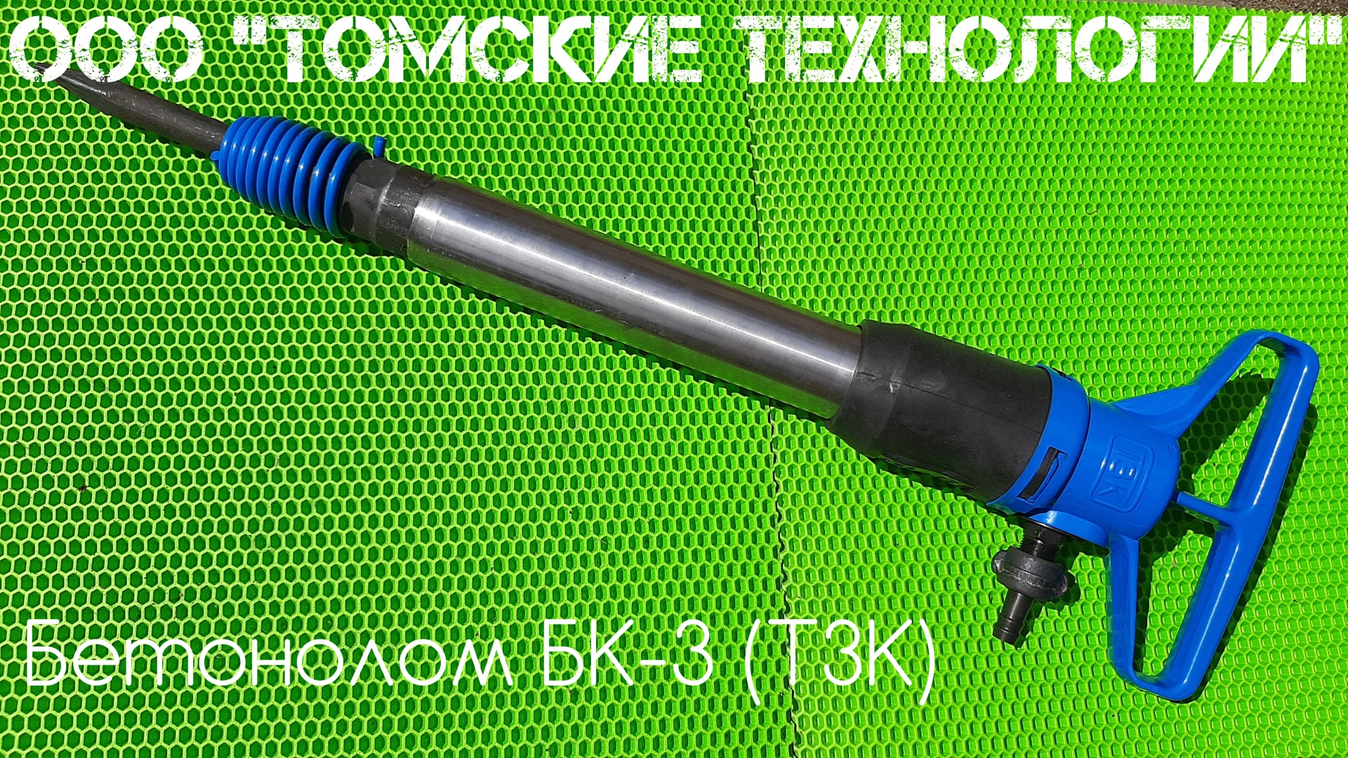

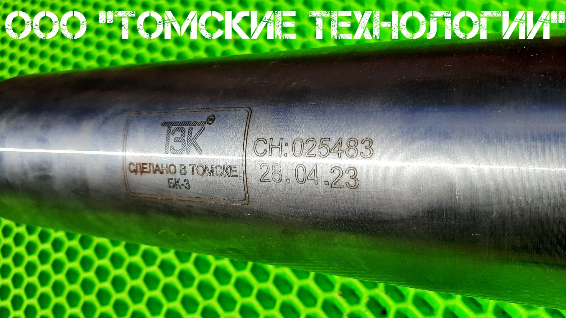

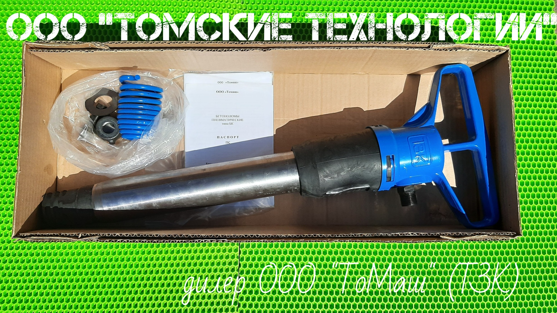

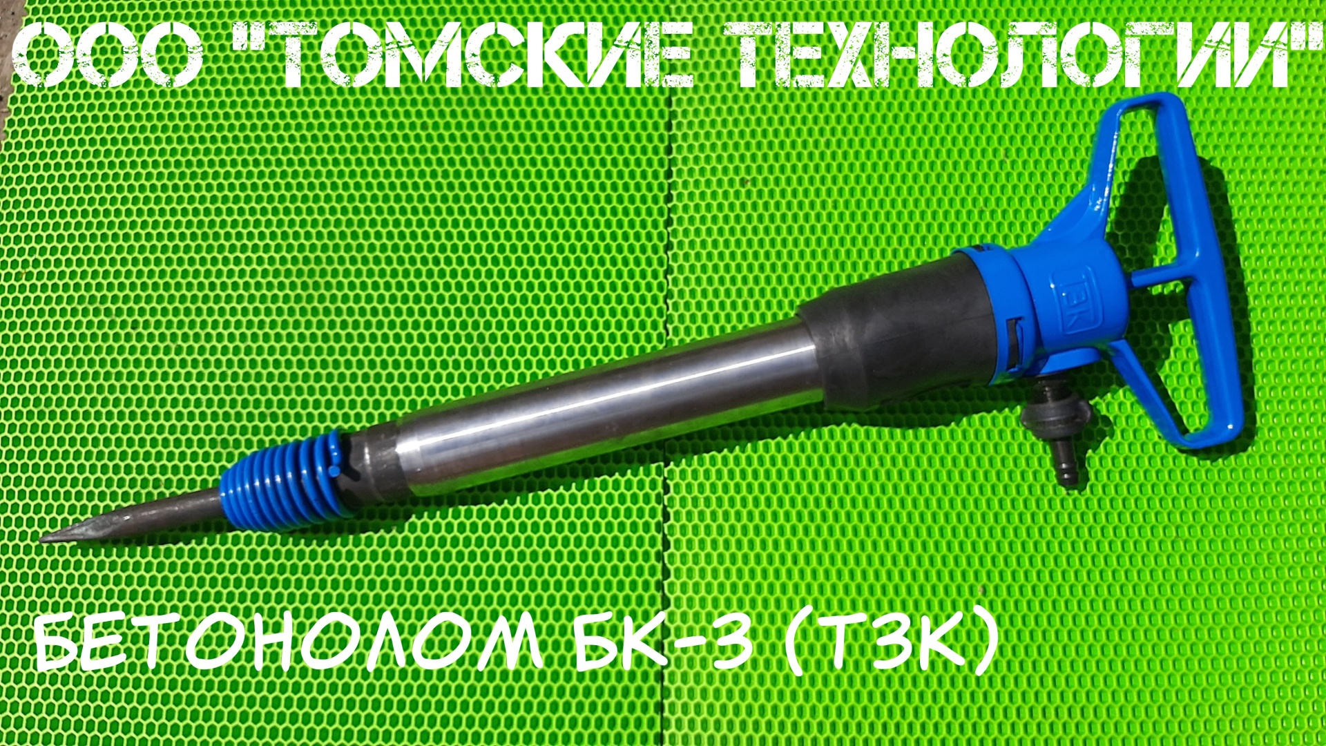

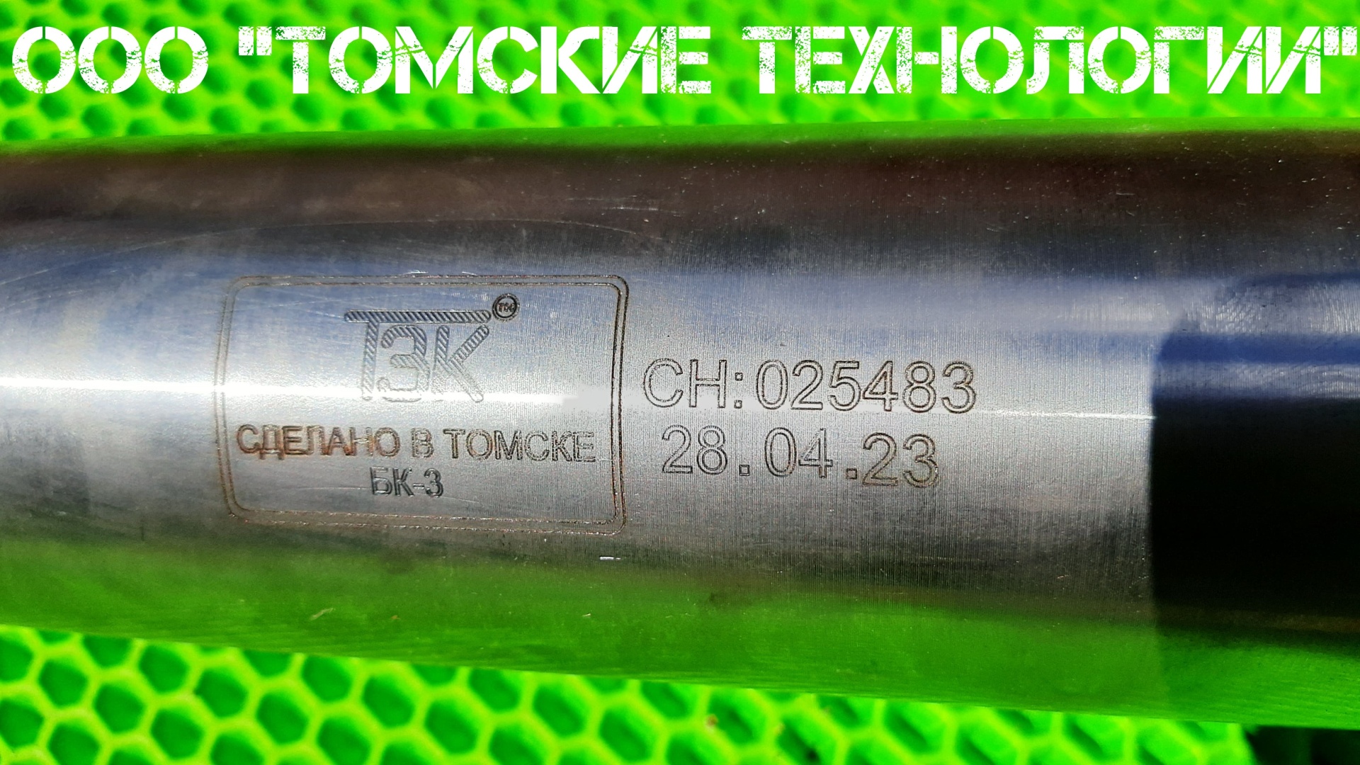

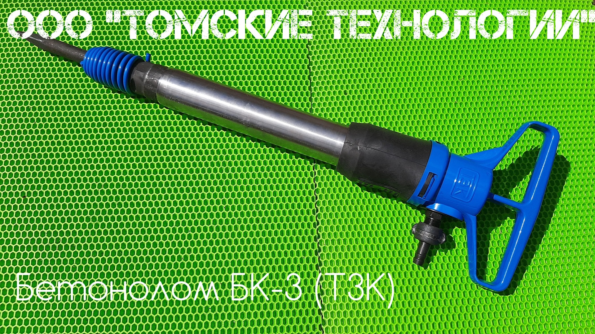

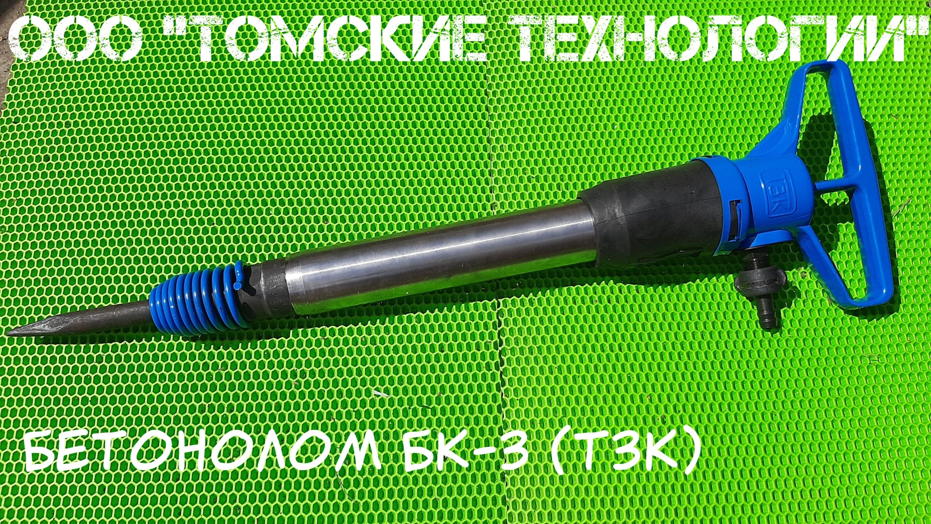

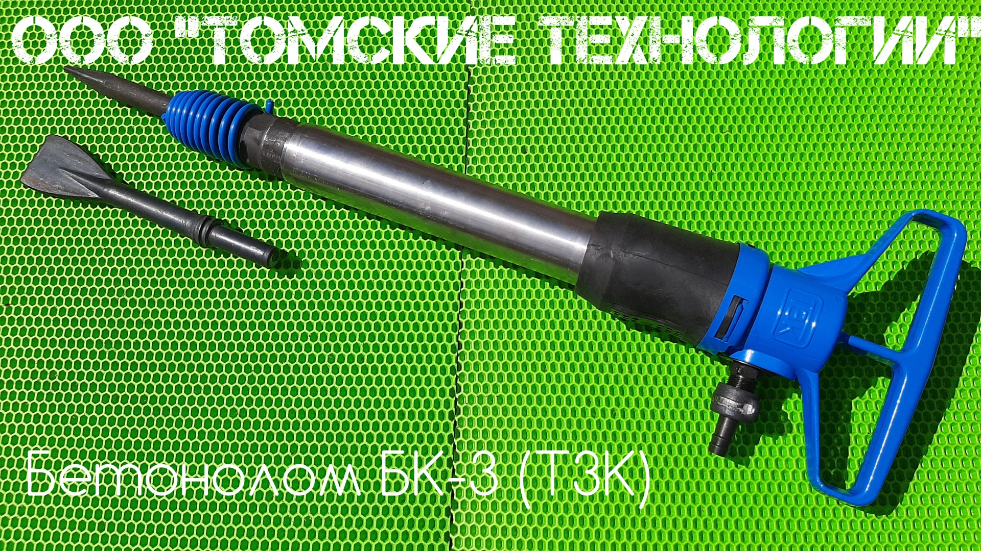

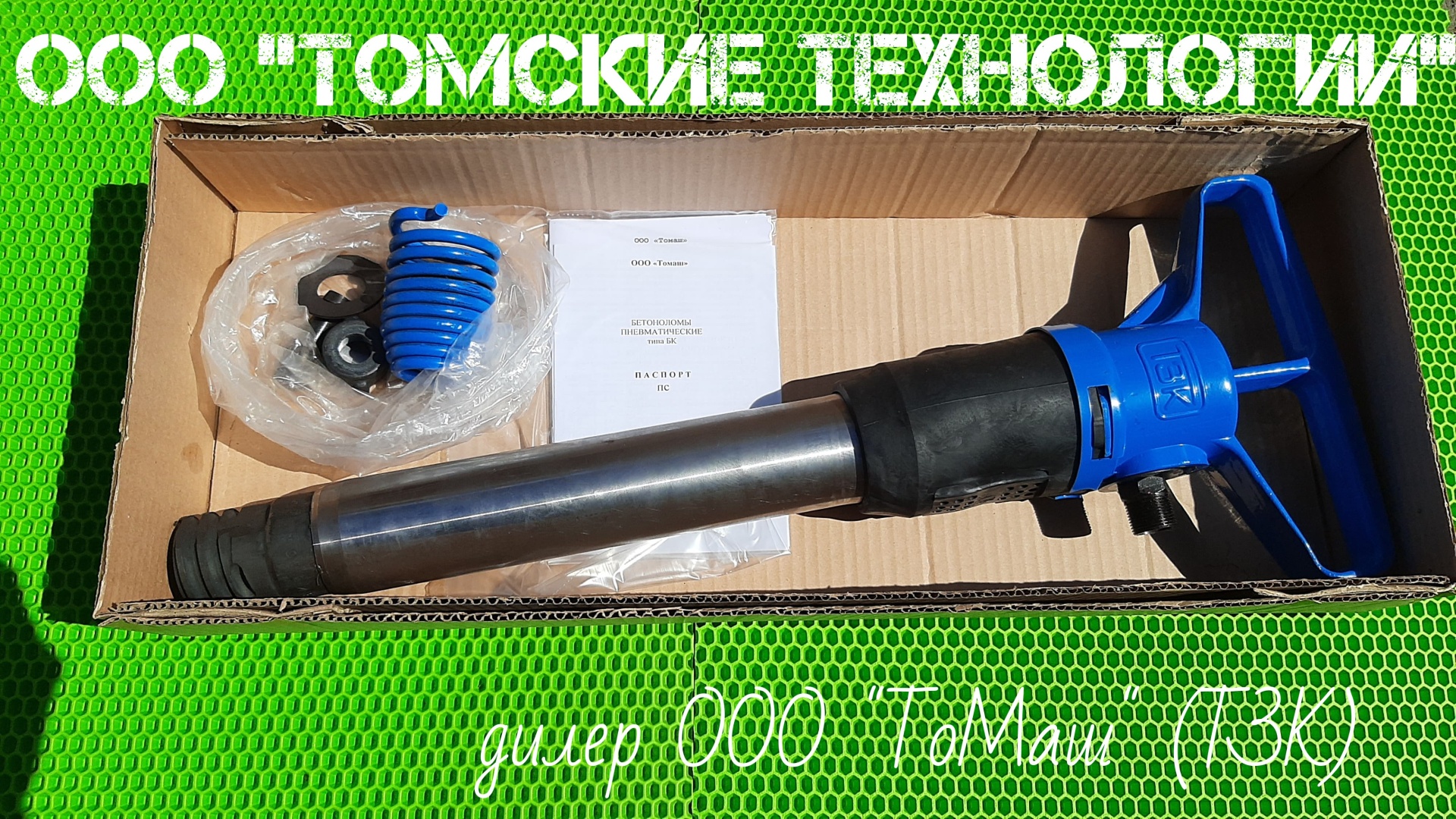

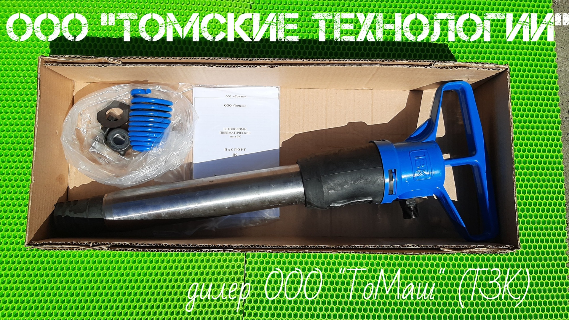

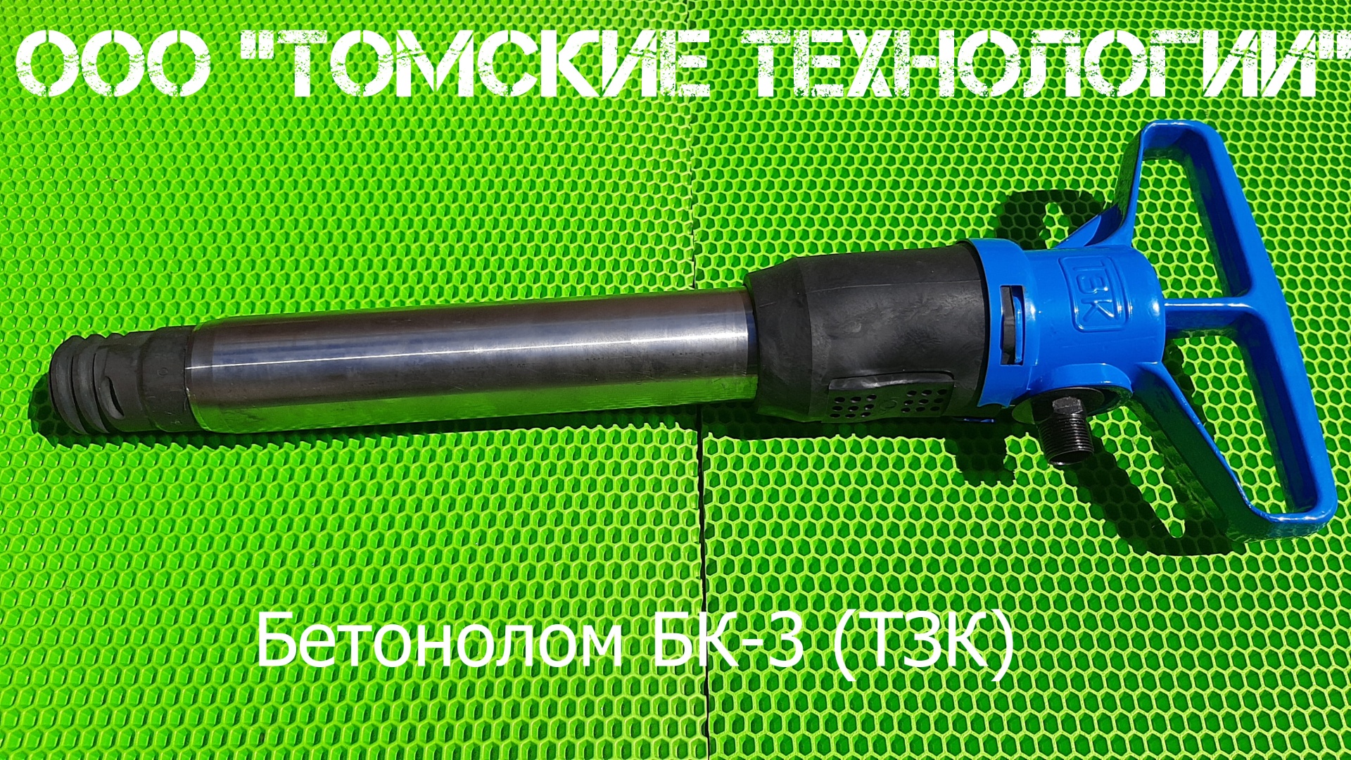

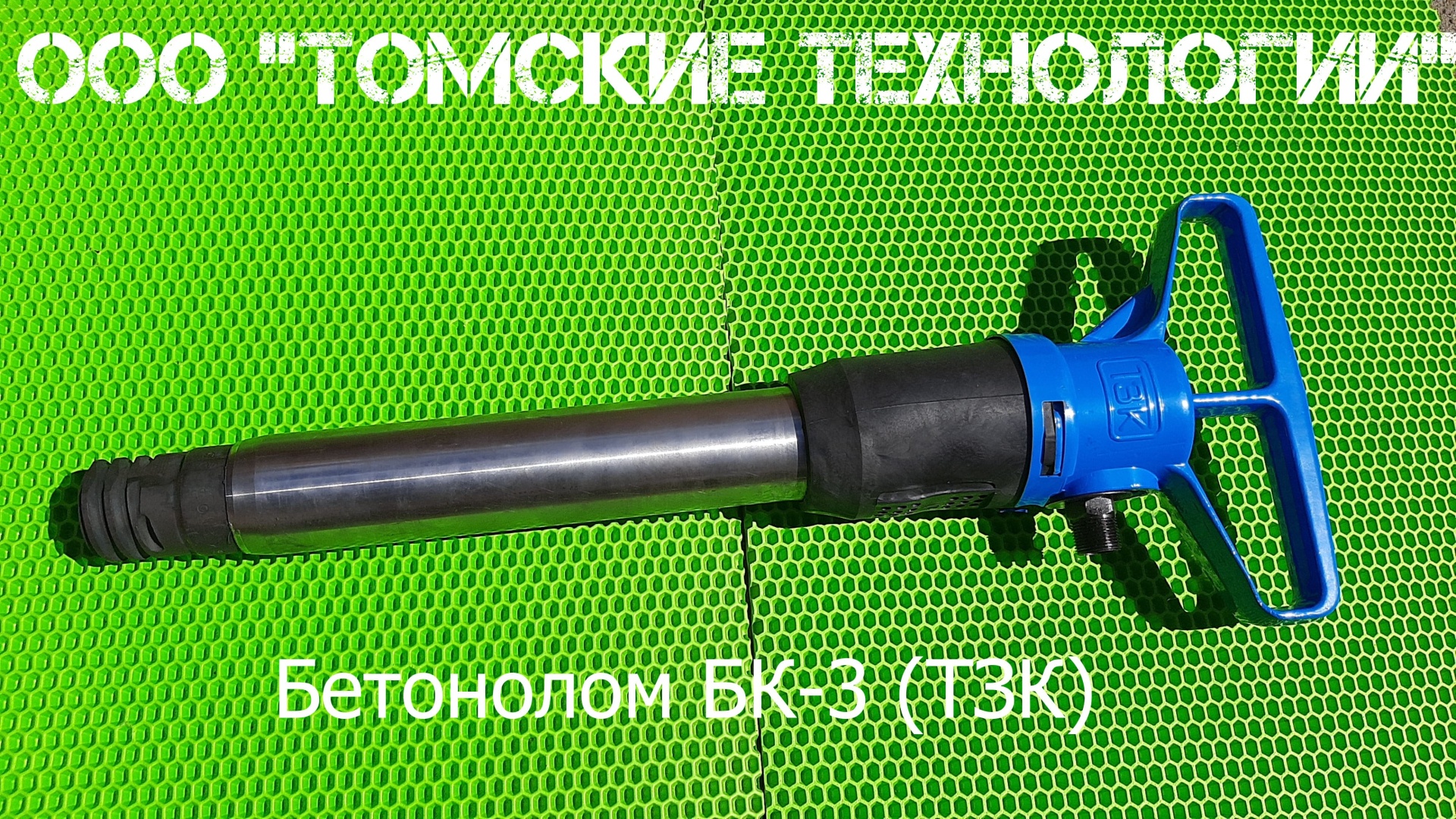

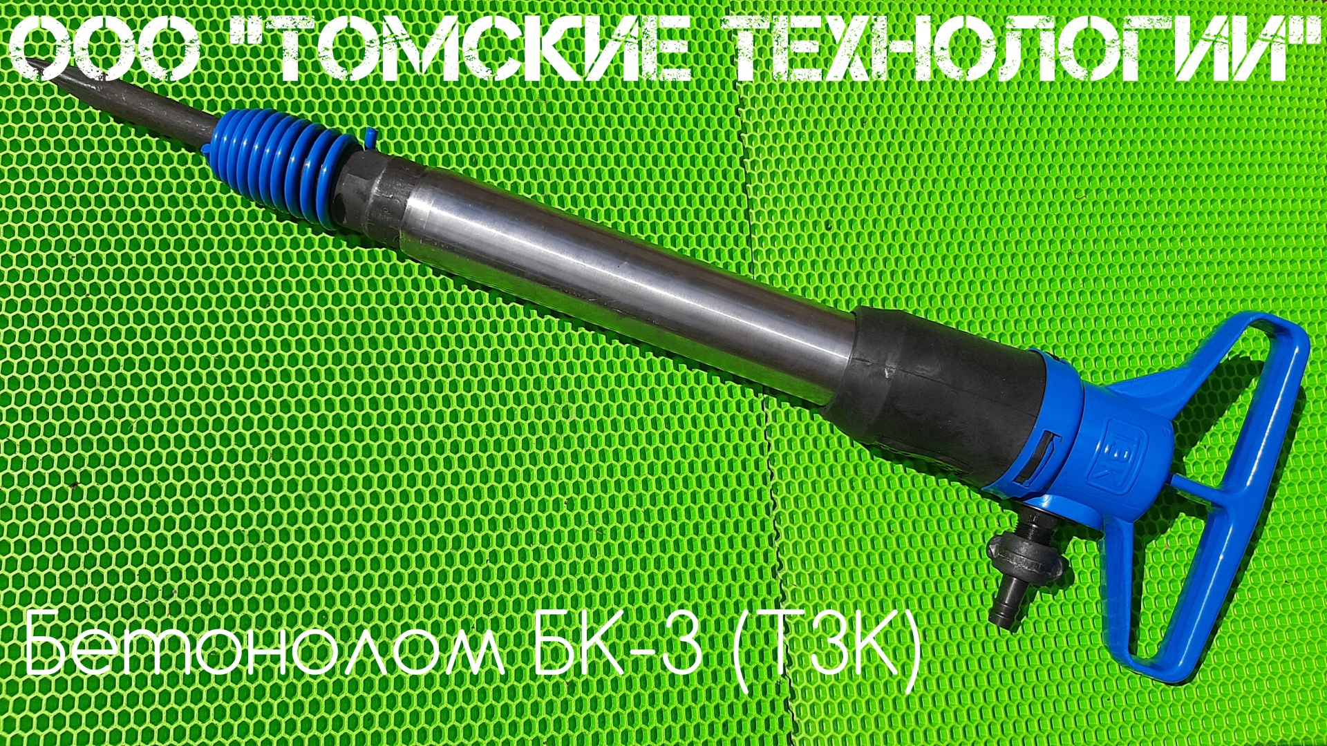

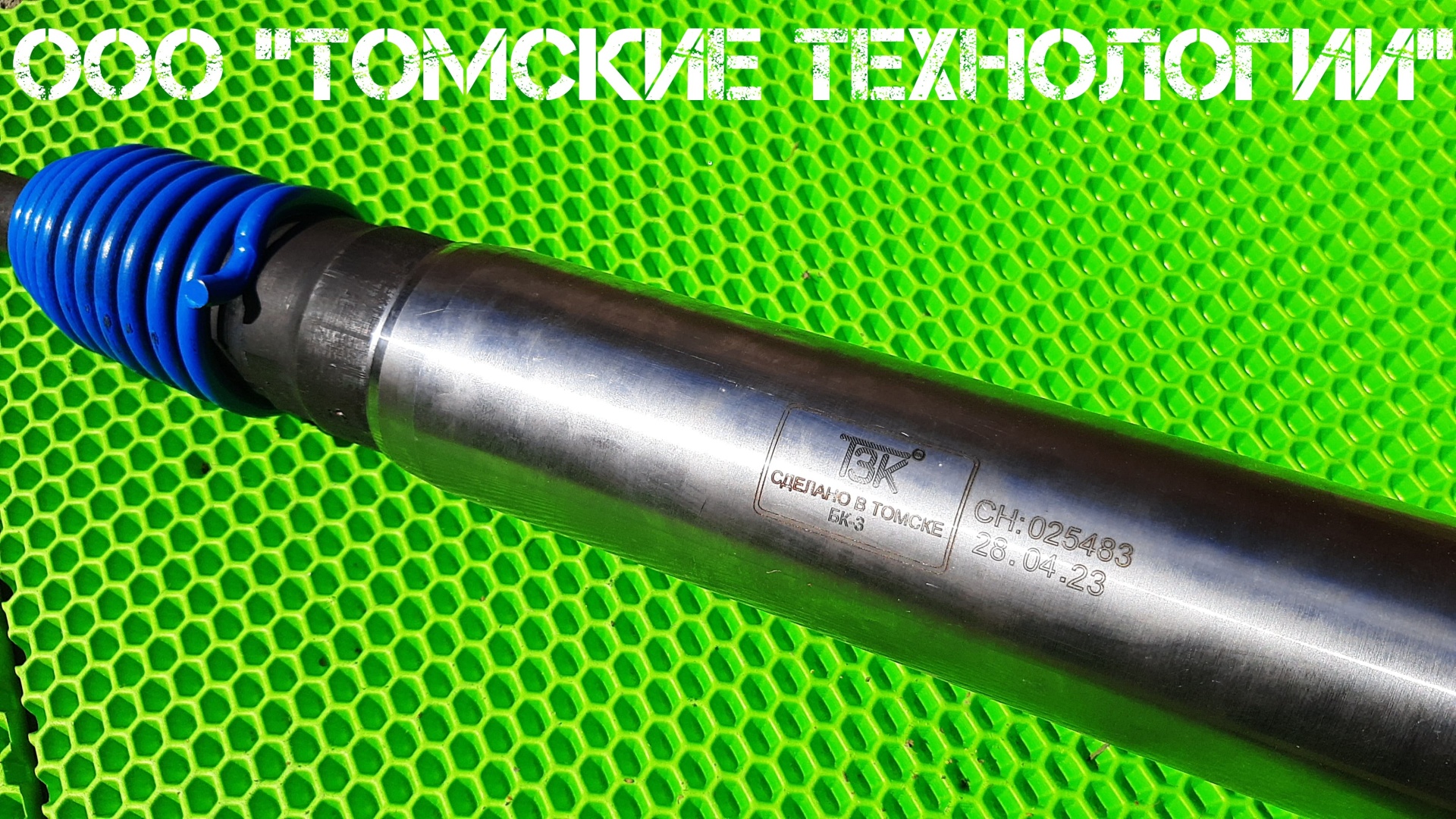

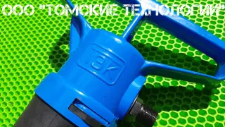

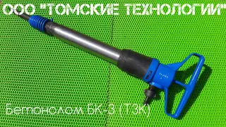

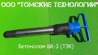

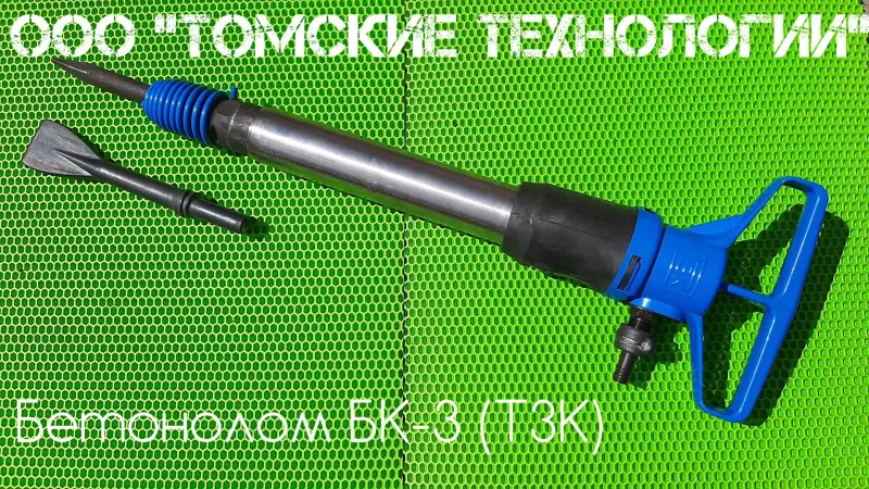

Бетонолом БК-3 — пневматический инструмент, предназначенный для разрушения бетонных стен, фундаментов зданий, мостов, аэродромных покрытий. Произведён на Томском заводе Кузнецова (ТЗК).
Некоторые характеристики бетонолома БК-3:
  • энергия удара — 95 Дж;
  • частота ударов — 1300 в минуту;
  • расход воздуха — 1500 л/мин;
  • вес — 13,3 кг;
  • длина — 720 мм;
  • внутренний диаметр рукава — 18 мм;
  • рабочее давление сжатого воздуха — 0,3–0,63 Мпа.

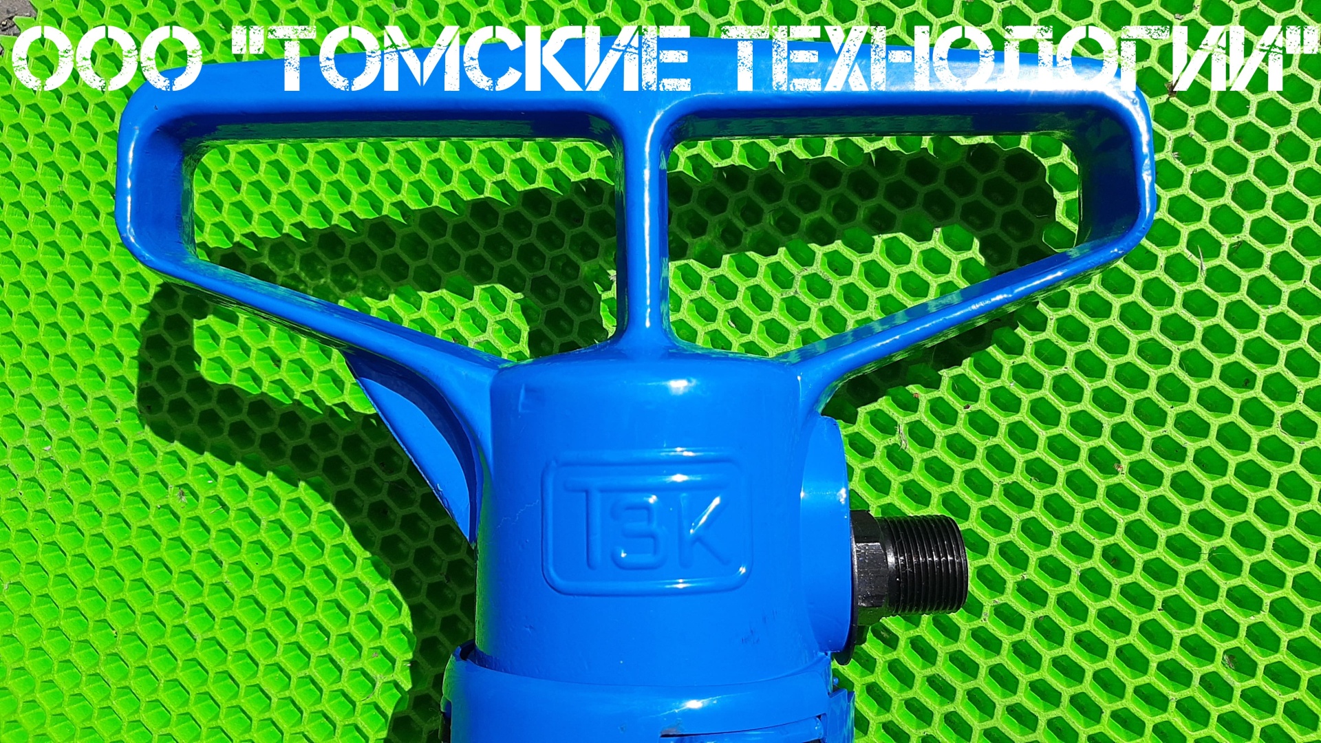

Особенности бетонолома БК-3:

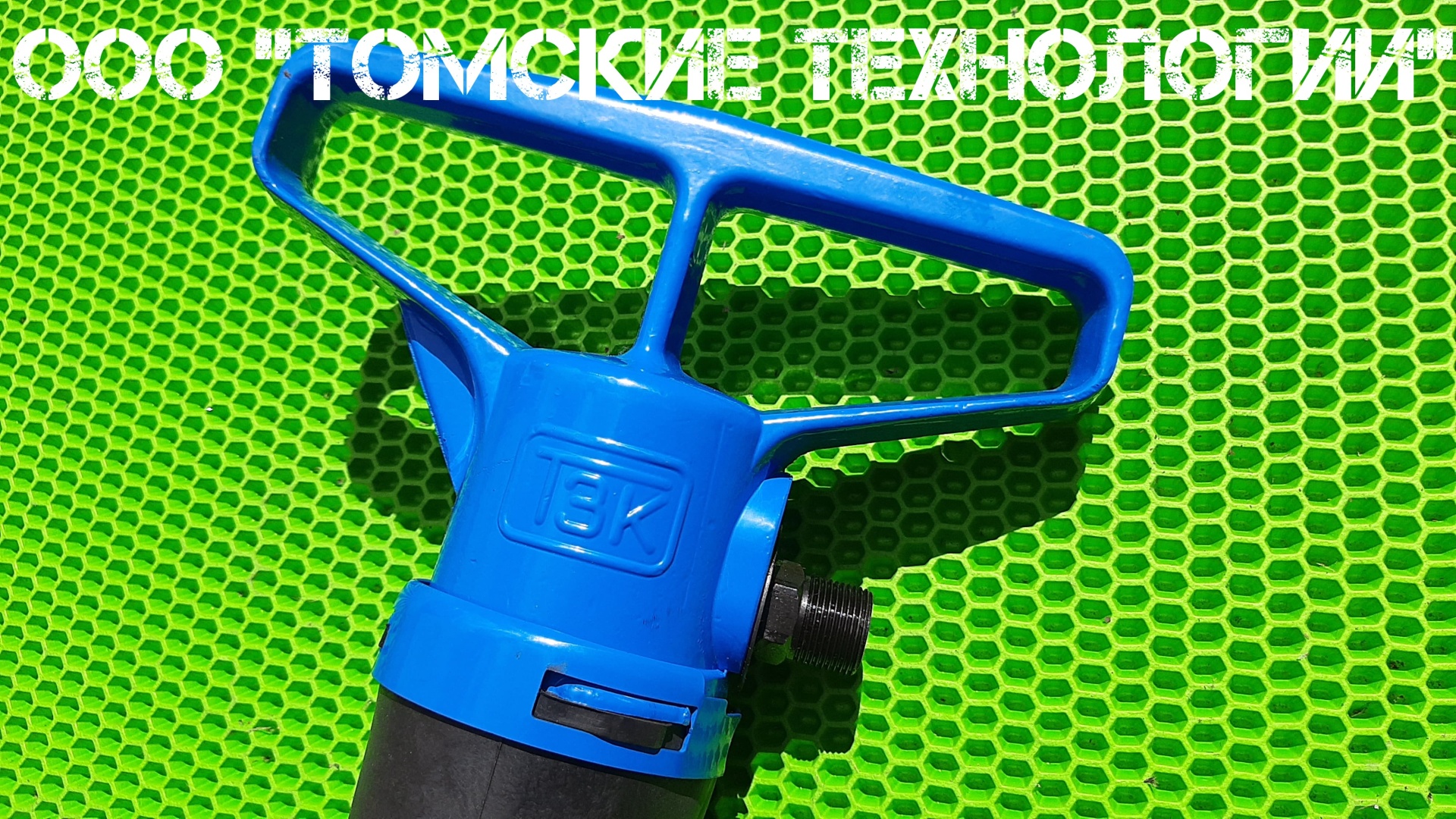

  • встроенная виброзащита и эффективная система снижения шума;
  • удобная двойная рукоятка;
  • корпус из легированного металла;
  • устойчивость к запыленности окружающей среды, перепадам энергоносителя, повышенной влажности.

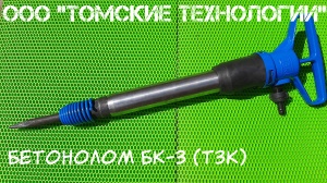

Некоторые области применения бетонолома БК-3:
  • разрушение асфальта, твёрдого грунта, промёрзшей почвы;
  • пробивка проёмов и отверстий в кирпичных стенах зданий;
  • разборка кирпичных кладок;
  • раскалывание льда.
