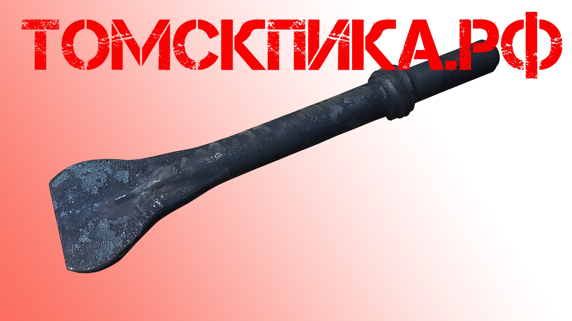

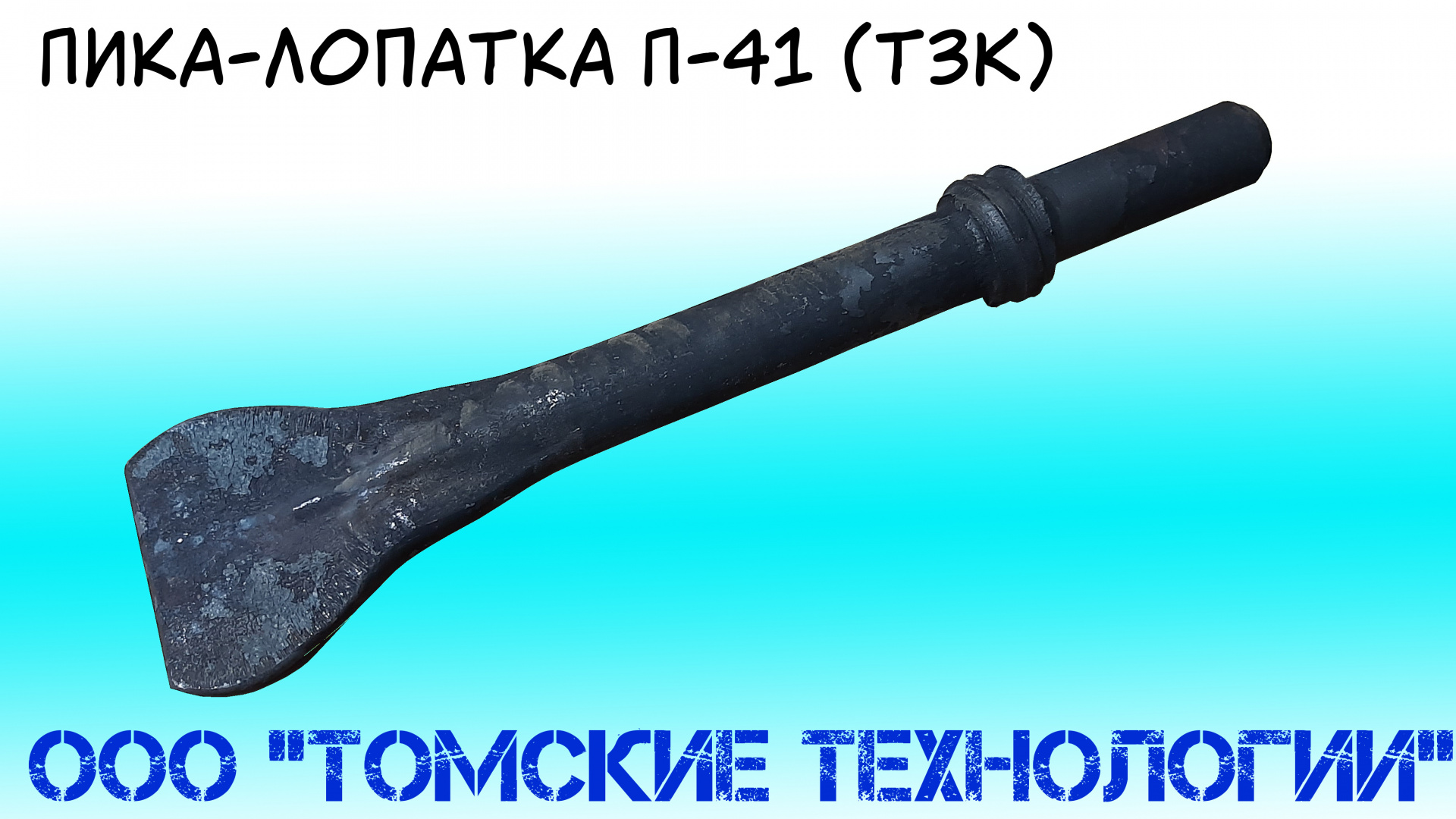

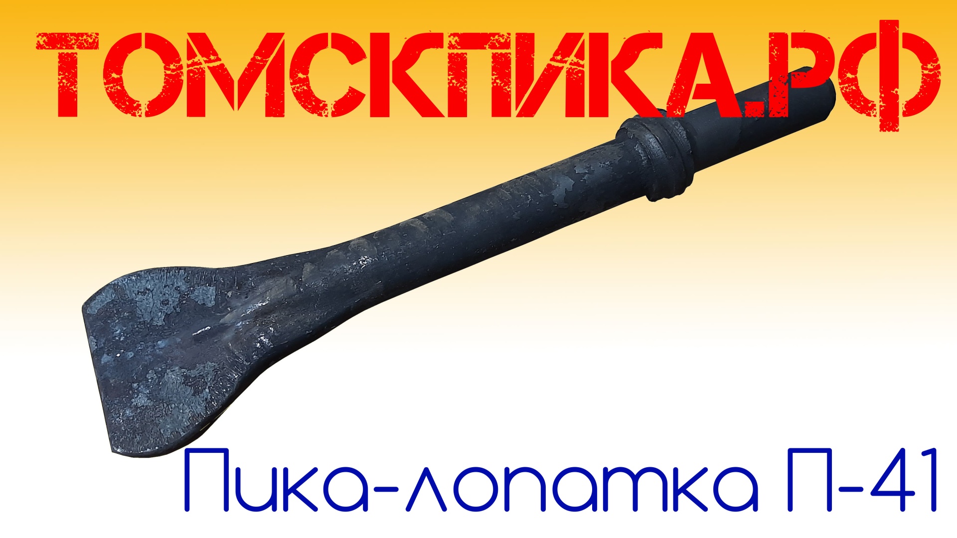

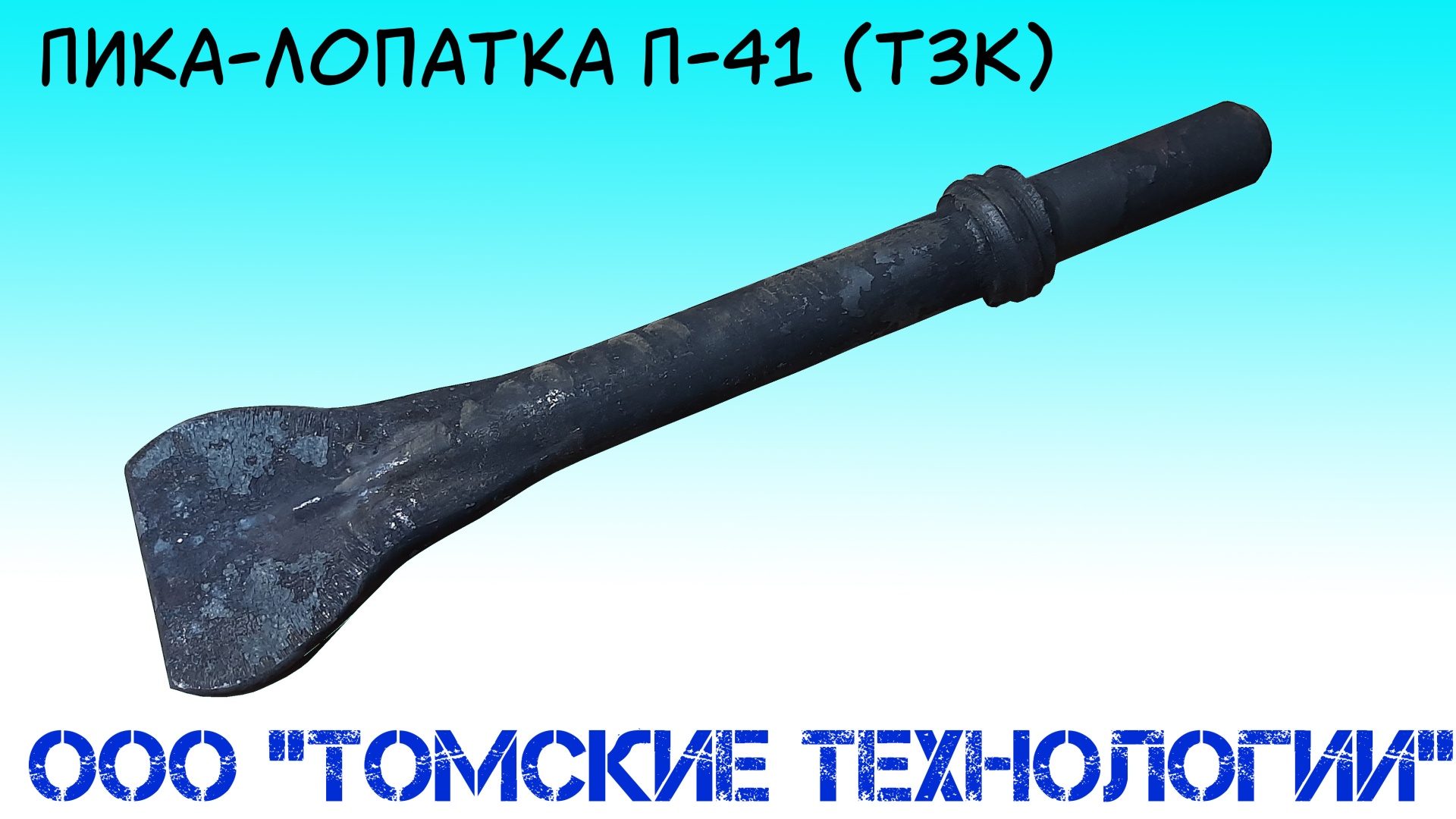

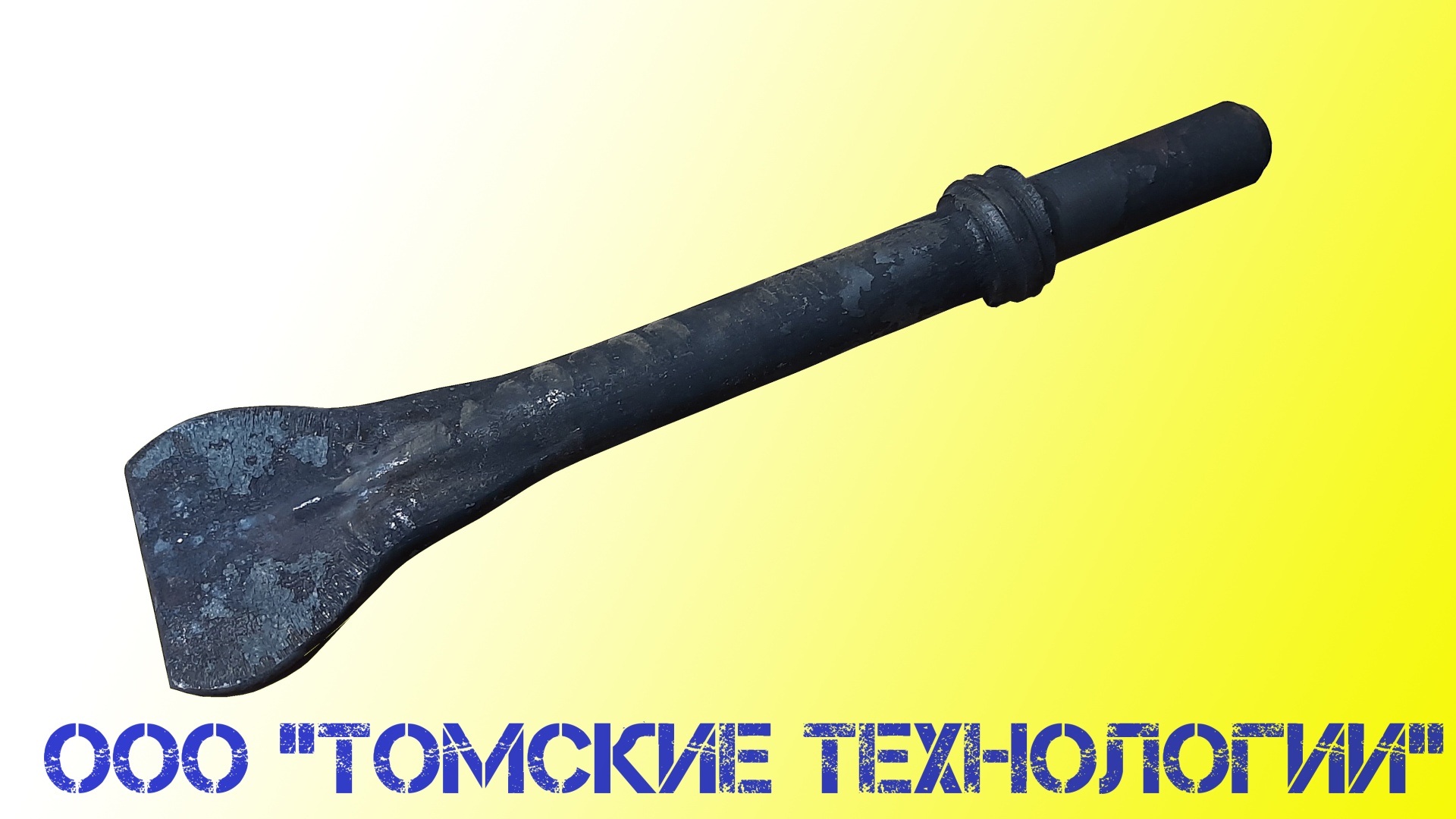

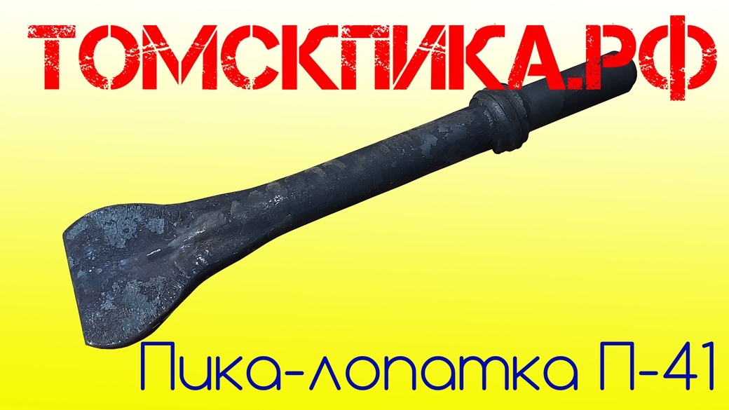

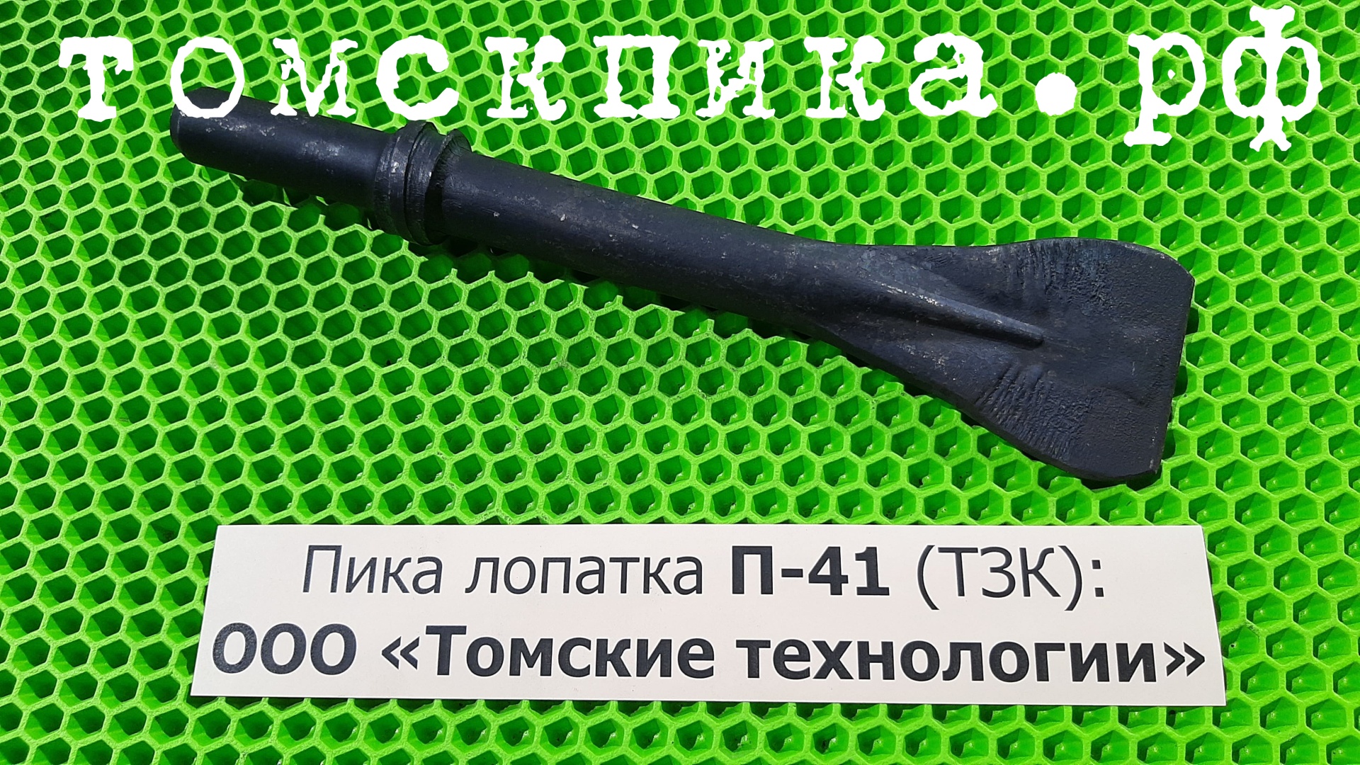

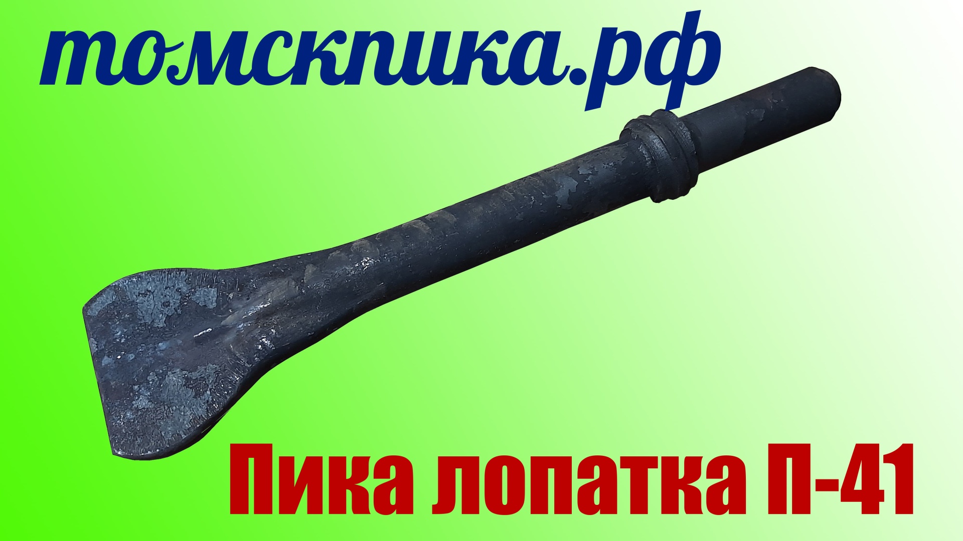

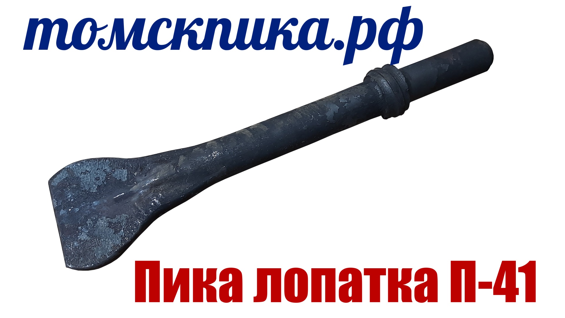

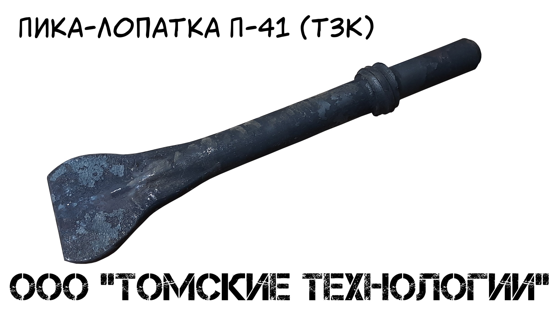

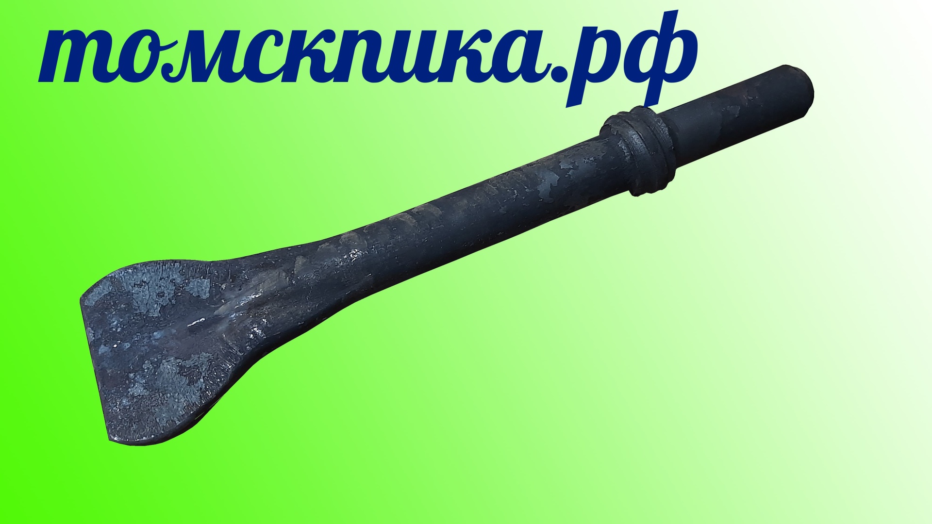

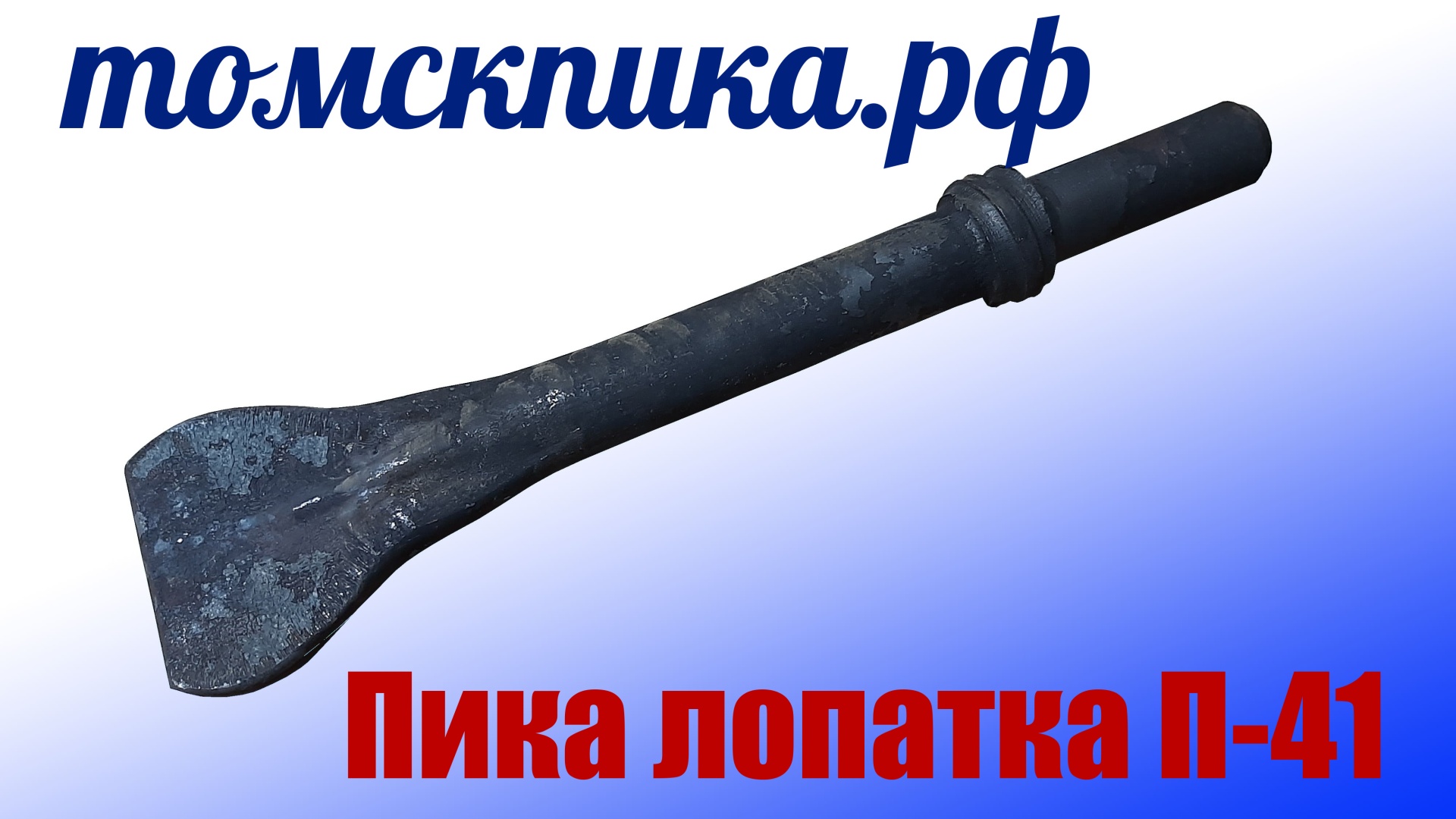

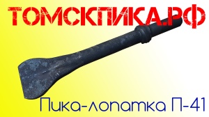

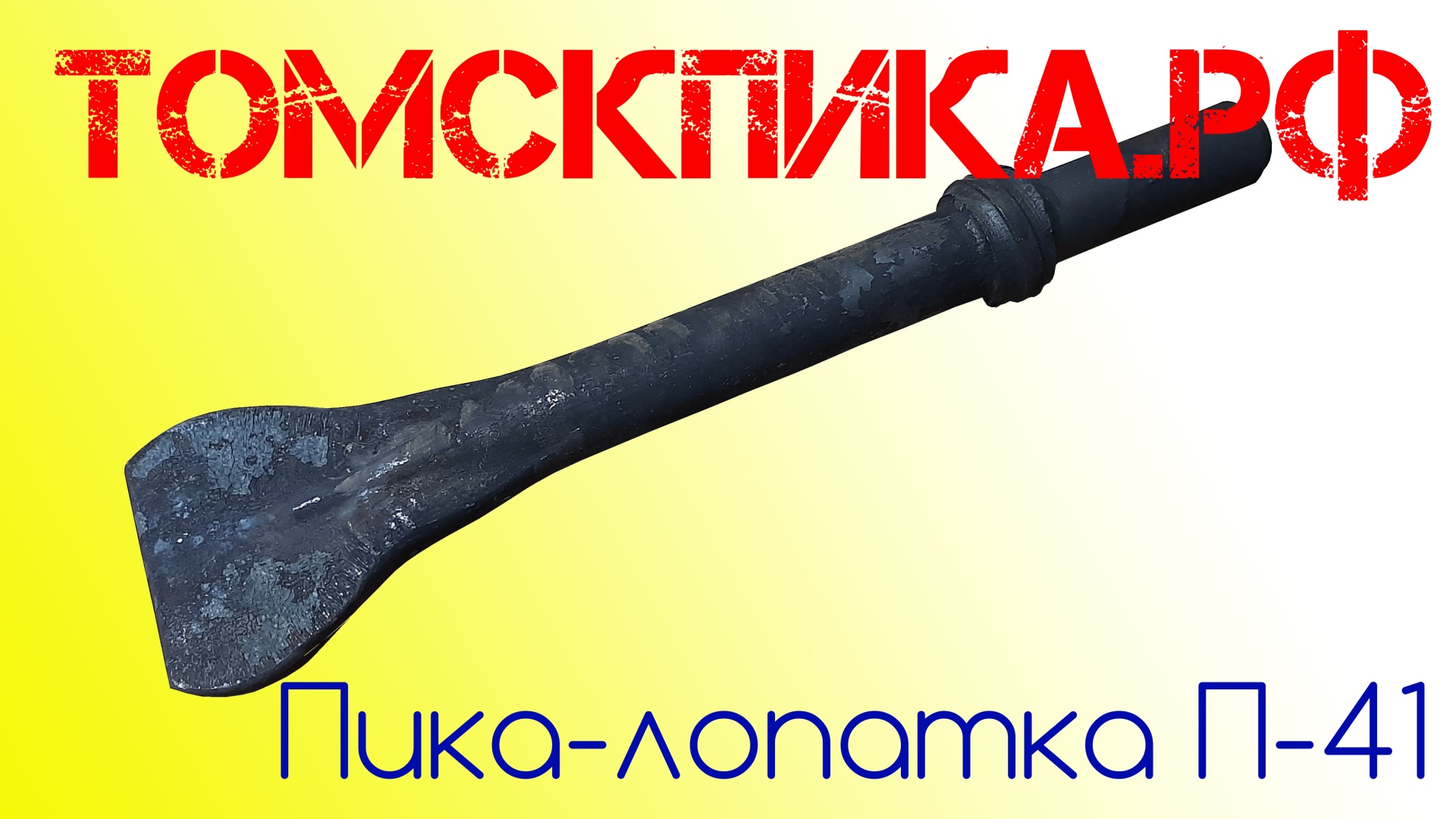

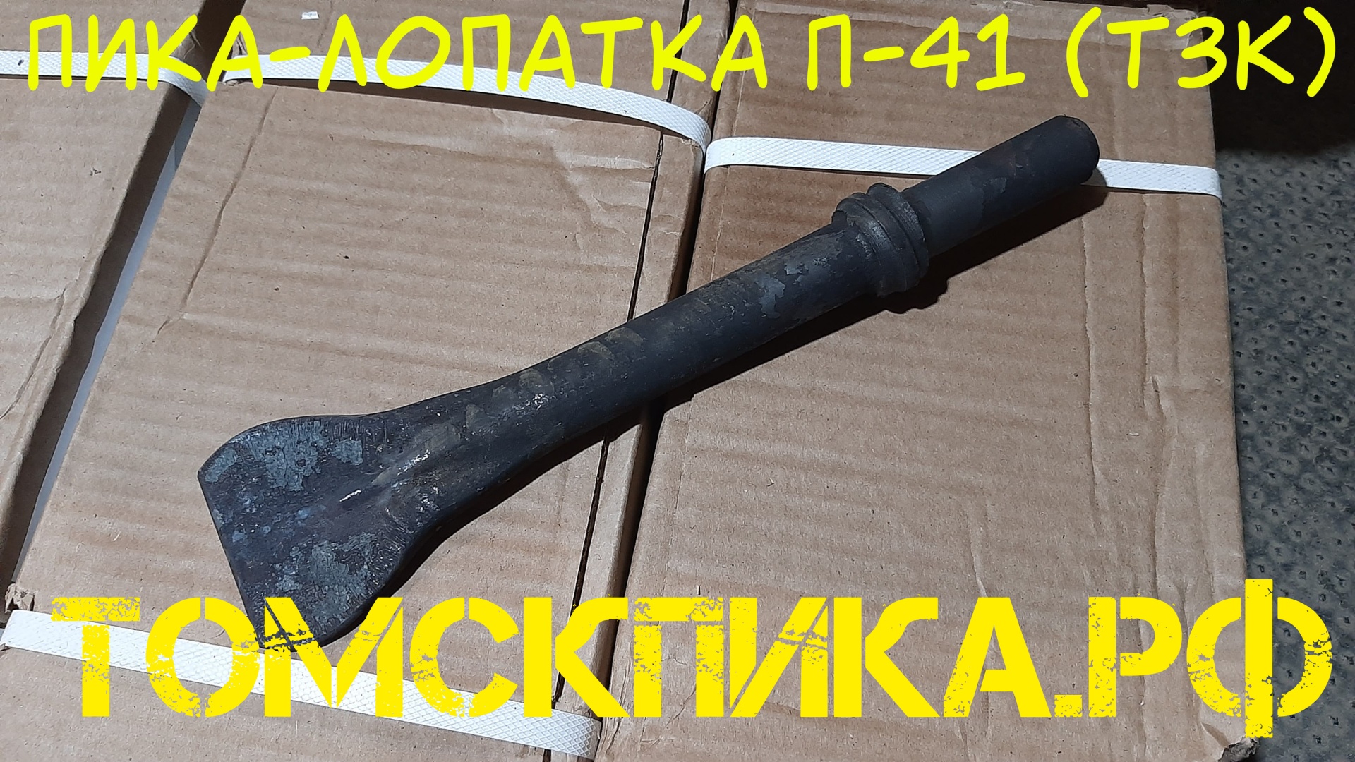

Пика-лопатка П-41 — сменный инструмент для отбойных молотков серии МО и МОП. Предназначена для разрушения кирпичных стен, асфальта, мерзлого грунта, гранита.
Некоторые характеристики:
  • длина — 305 мм;
  • размер хвостовика — 24×70 мм;
  • материал — сталь 50;
  • масса — 1,2 кг.
Производитель: ООО «ТоМаш» (Томск).
Область применения: разрушение горных пород, разрыхление мерзлых грунтов, удаление штукатурки со стен, разрушение стяжки и других напольных покрытий, дорожный ремонт и другие работы.
Для правильной установки пики-лопатки в отбойный молоток необходимо у концевой пружины срезать болгаркой четверть витка со стороны меньшего диаметра пружины.
