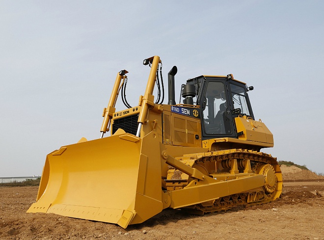

ОсОО «Ак-Шумкар Трейдинг»Эксплуатационная масса 16 900 кг
Эксплуатационная масса с рыхлителем 18 230 кг
Давление на грунт 68 кПа
Дорожный просвет 410 мм
Макс. уклон грунта 30°
Двигатель Weichai WD10G178E25
Мощность двигателя 131 кВт
Полезная мощность двигателя (на маховике), 120 кВт
Тип отвала Прямой
Ёмкость отвала 4,3 м3
Ширина отвала 3 180 мм
Высота отвала 1 240 мм
Макс. заглубление отвала 430 мм
Макс. подъём отвала 1 041 мм
Тяговое усилие 280 кН
Макс. заглубление рыхлителя 584 мм
Макс. подъём рыхлителя 615 мм
Трансмиссия - Гидростатическая, с разделением потока мощности и электронным управлением
Скорость (вперёд и назад) 0–10 км/ч (бесступенчатое регулирование)
Повороты Под нагрузкой
Тормоза Многодисковые, в масляной ванне
Мин. радиус поворота 3 610 мм (возможны развороты на месте за счёт разнонаправленного вращения гусениц)
Ширина гусеничных башмаков 510 мм
Количество гусеничных башмаков 37
Длина опорной части гусеницы 2 430 мм
Ширина колеи 1 880 мм
Количество опорных катков гусеницы 6
Количество поддерживающих катков гусеницы 2
Гидросистема С открытым центром, с пилотным управлением
Давление в гидроприводе рабочих органов 19 МПа
Двигатель 24 л
Система охлаждения 45 л
Бортовой редуктор (с каждой стороны)30 л
Гидравлический бак 140 л
Топливный бак 320 л
