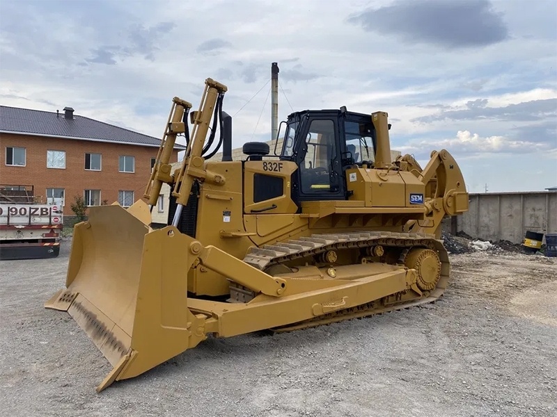

Эксплуатационная масса с рыхлителем 38710 кг
Давление на грунт 86 кПа
Дорожный просвет 370 мм
Двигатель Perkins 1706D-E93TA
Мощность двигателя 253 кВт
Вид отвала Полусферический
Ширина отвала 4180 мм
Высота отвала 1710 мм
Заглубление отвала 558 мм
Высота подъема отвала 1260 мм
Тяговое усилие 624 кН
Макс. заглубление рыхлителя 1216 мм
Трансмиссия - Двунаправленная замкнутая гидростатическая с электронным управлением
Тормоза - Мнодисковый стояночный тормоз в масляной ванне
Ширина гусеничных башмаков 610 мм
Количество гусеничных башмаков 41 с каждой стороны
Длина опорной части гусеницы 3200 мм
Количество опорных катков гусеницы 7 штук
Количество поддерживающих катков гусеницы 2 штуки
Гидросистема - Сдвоенный насос с открытым центром и пилотным управлением
Давление в гидроприводе рабочих органов 20 Мпа
Гидравлический бак 195 л
Топливный бак 650 л
