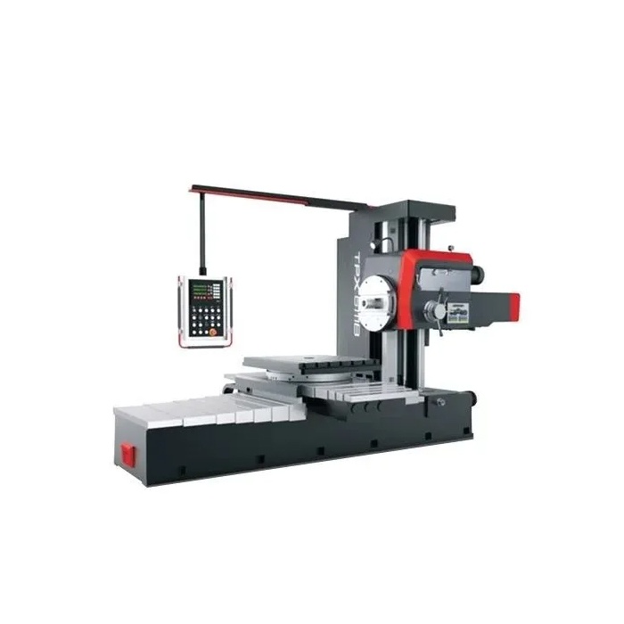

Горизонтально-расточный станок SMTCL TPX6111/3
Обновлено 25.03.2025 982026
  • Размер рабочего стола: 1 250 х 1 100 мм
  • Расстояние от центра шпинделя до рабочего стола: 0 – 1 200 мм
  • Максимальный поперечный ход рабочего стола: 1 600 мм
  • Максимальный продольный ход рабочего стола: 1 400 мм
  • Максимальная нагрузка на рабочий стол: 5 000 кг
  • Максимальный ход радиального суппорта: 180 мм
  • Максимальный ход шпинделя: 600 мм
  • Максимальный крутящий момент радиального суппорта: 1 960 Нм
  • Максимальный крутящий момент шпинделя: 1 225 Нм
  • Максимальное усилие шпинделя: 12 250 Н
  • Диаметр шпинделя: 110 мм
  • Конусность шпинделя: МТ6 (7:24)
  • Скорость вращения шпинделя: 8 – 1 000 об/мин
  • Количество скоростей шпинделя: 22 передачи
  • Скорость вращения радиального суппорта: 4 – 200 об/мин
  • Количество скоростей радиального суппорта: 18 передач
  • Скорость быстрого хода шпинделя: 2 500 мм/мин
  • Скорость быстрого хода рабочего стола: 2 500 мм/мин
  • Скорость быстрого хода передней бабки: 2 500 мм/мин
  • Скорость быстрого поворота рабочего стола: 1 об/мин
  • Количество подач: 18 уровней подачи
  • Диапазон подач при скорости 8 – 400 об/мин: 0.04 – 6 мм/об
  • Диапазон подач при скорости 500 – 1 000 об/мин: 0.01 – 1.88 мм/об
  • Максимальный диаметр растачивания (чугун НТ-200): 50 – 240 мм
  • Максимальный диаметр сверления (чугун НТ-200): 50 мм
  • Максимальный диаметр фрезерования (чугун НТ-200): 9.5 мм
  • Максимальный диаметр торцевой обработки: 640 мм
  • Точность позиционирования: 0.005 мм (IТ7)
  • Система индикации: УЦИ для осей Х и Y
  • Стандарт точности обработки: IТ7
  • Шероховатость обработанной поверхности: μ 3.2 – 1.6
  • Общая мощность станка: 15 кВт (19 кВА) / 380 В / 50 Гц
  • Длина станка: 5 028 мм
  • Ширина станка: 3 359 мм
  • Высота станка: 3 079 мм
  • Вес станка: 14 000 кг
