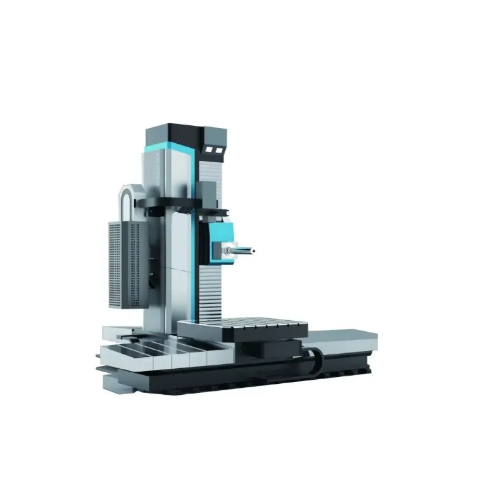

Фрезерный станок для растачивания деталей TK6513
Обновлено 25.03.2025 982028
  • Размер рабочего стола: 2 000 х 1 800 мм
  • Расстояние от центра шпинделя до рабочего стола: 0 – 1 800 мм
  • Максимальный поперечный ход рабочего стола: 2 000 мм
  • Максимальный продольный ход рабочего стола: 1 300 мм
  • Максимальная нагрузка на рабочий стол: 10 000 кг
  • Максимальный ход радиального суппорта: 250 мм
  • Максимальный ход шпинделя: 900 мм
  • Максимально крутящий момент радиального суппорта: 4 900 Нм
  • Максимальный крутящий момент шпинделя: 3 136 Нм
  • Максимальное усилие шпинделя: 31 360 Н
  • Диаметр шпинделя: 130 мм
  • Конусность шпинделя: МЕ80 (7:24)
  • Скорость вращения шпинделя: 4 – 800 об/мин
  • Количество скоростей шпинделя: 24 передачи
  • Скорость вращения радиального суппорта: 2.5 – 125 об/мин
  • Количество скоростей радиального суппорта: 18 передач
  • Скорость быстрого хода шпинделя: 2 500 мм/мин
  • Скорость быстрого хода рабочего стола: 2 500 мм/мин
  • Скорость быстрого хода передней бабки: 2 500 мм/мин
  • Скорость быстрого поворота рабочего стола: 1.2 об/мин
  • Количество подач: 18 уровней подачи
  • Диапазон подач при скорости 4 – 200 об/мин: 0.05 – 8 мм/об
  • Диапазон подач при скорости 250 – 800 об/мин: 0.01 – 2 мм/об
  • Максимальный диаметр растачивания (чугун НТ-200): 50 – 350 мм
  • Максимальный диаметр сверления (чугун НТ-200): 80 мм
  • Максимальная глубина фрезерования (чугун НТ-200): 10 мм
  • Максимальный диаметр торцевой обработки: 600 мм
  • Точность позиционирования: 0.005 мм (IТ7)
  • Система индикации: УЦИ для осей Х и Y
  • Стандарт точности обработки: IТ7
  • Шероховатость обработанной поверхности: μ 3.2 – 1.6
  • Общая мощность станка: 22 кВт (25 кВА) / 380 В / 50 Гц
  • Длина станка: 7 030 мм
  • Ширина станка: 4 665 мм
  • Высота станка: 3 800 мм
  • Вес станка: 28 500 кг
