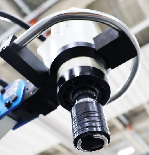

КОНКУРЕНТНОЕ ПРЕИМУЩЕСТВО- ручной зачистной станок, надёжный помощник для обработки металла и дерева. Мы в FIDES понимаем, как ВАЖНО ДЛЯ ВАС добиться отличных результатов с минимальными усилиями. Представьте себе оборудование, которое не просто выполняет задачу, а делает вашу работу легче, быстрее и безопаснее.
❗️УДАЛЕНИЕ РЖАВЧИНЫ, ЗАУСЕНЦЕВ, ГРАТА, ОКСИДНЫХ ПЛЕНОК, ЗАЧИСТКА И СКРУГЛЕНИЕ КРОМОК, ШЛИФОВКА❗️
‼️ХАРАКТЕРИСТИКИ:
ТИП ПРИВОДА: электрический.
ПОДКЛЮЧЕНИЕ: 380 В.
МОЩНОСТЬ: 3,8 кВт.
РАЗМЕРЫ РАБОЧЕЙ ЗОНЫ, мм: 1200х1200.
ВЕС: 300кг.
ТОЛЩИНА МАТЕРИАЛА, мм: 1-150.

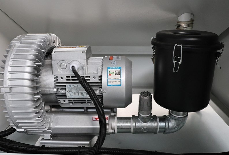

✅ВАКУУМНЫЙ СТОЛ на 4х поворотных колесах с тормозами. С автономной работой без подключения к пневматической системе надёжно фиксирует заготовку во время работы.
✅СИСТЕМА ПЫЛЕУДАЛЕНИЯ С ФИЛЬТРОМ — пыль и стружка всасываются, не разлетаясь по рабочему пространству.
✅ПОДНИМАЮЩИЙСЯ ЗАЩИТНЫЙ БОРТИК обеспечивает безопасность оператора, предотвращая вылет деталей.

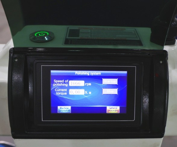

✅ЭЛЕКТРОННАЯ РЕГУЛИРОВКА ЧАСТОТЫ ВРАЩЕНИЯ АБРАЗИВНОГО ДИСКА (0-3000 ОБ/С)- точная настройка скорости обработки под конкретные задачи.
✅НАСТРАИВАЕМОЕ ДАВЛЕНИЕ НА ДЕТАЛЬ - точная регулировка усилия с функцией автоматического отключения для защиты оборудования и заготовки.
✅ДВА БЫСТРОСЪЁМНЫХ ДЕРЖАТЕЛЯ с разными типами крепления дисков, абразивов.
✅РЕГУЛИРОВКА УГЛА НАКЛОНА АБРАЗИВНОГО ДИСКА - адаптация под любой тип обработки.
СОСТОЯНИЕ: с выставки, полностью исправен, прошёл техническую проверку.
ГАРАНТИЯ 12 МЕСЯЦЕВ.
ПРОИЗВОДСТВО: Китай.
Самовывоз из г.Одинцово.
???? Доставка по РФ и СНГ через транспортные компании.
☎️ Звоните нам или пишите. Мы предоставим фото, видео и ответы на ваши вопросы. В FIDES мы стремимся помочь вам достичь большего. Сделайте шаг к правильному решению — мы готовы поддержать вас и будем рады стать частью вашего успеха!

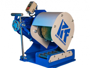

Описание:Зачистной станок RF universal80 380v с ручной подачей, применяется для быстрой и качественной очистки поверхности металлопроката механическим путем, от ржавчины, старого лакокрасочного...
Rust-Freeing
